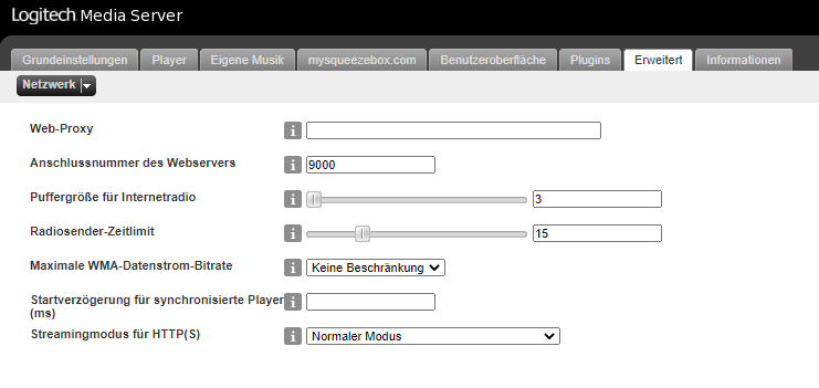

    Das Problem mit der DNS hat nur zugetroffen wenn man einen PiHole betreiben hat und ist behoben.
    Es können natürlich die Soundkarten sein, ich empfehle bei mehr als einer Karte immer einen MTT USB Hub.
    LogiLink UA0148 USB 2.0 HUB 7-port, incl. Power Display, Full Metal Housing: Amazon.de: Computer & Zubehör
    In der Konsole kannst du über den Befehl dmesg schauen ob z.b die Soundkarten ein Bandbreiten Problem haben.
    Du hast es auf 2 Maschinen, und mehrere hundert Installationen haben das Problem nicht, somit würde ich auch dein Netzwerk nicht ausschließen.
    Du kannst unter /var/log/squeezeboxserverdern server.log anschauen um zu sehen was für Meldungen kommen. Vielleicht kommen wir dem Thema dann näher.
    Du kannst auch den Buffer kontrollieren und ggf etwas erhöhen.

      Hallo und erstmal vielen Dank.Ich musste erstmal wieder Zeit finden, zu testen und zu loggen.
      Nach knapp 7 Minuten Internetradio ist es das erste mal aufgetreten. Ab dann alle 20-30 sek. Nach einiger Zeit dann erstmal wieder gar nicht.
      Ich konnte das auch nicht direkt
      Es ist nur eine Soundkarte aktuell.
      Den Puffer fürs Internetradio hab ich erhöht, das hat aber keine Besserung ergeben.
      Hier mal ein Auszug aus dem Log. Ich habe mal einige Punkte auf "debug" gestellt in der Hoffnung mehr Info zu bekommen. In der Standardeinstellung gab es keine relevanten Einträge. Ich konnte den Aussetzer auch keine widerkehrenden Eintrag zuordnen.
