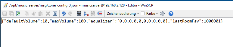

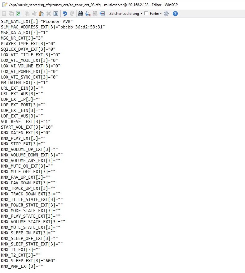

          • 7663
          Nach einem Neustart bzw. beim Neustart des PowerManger wird an Zonen die nicht gerade spielen eine Volume-Reset gesendet.
          Diese wird entweder im WebUI des MS4H oder in der LoxoneApp gesetzt wenn das MSG aktiv ist.
          Wie wäre es mal mit Screenshots...
          Bitte auch die Einstellungen der Zone senden
          In der Konsole ausführen
          cat /opt/music_server/sq_cfg/zones_ext/sq_zone_ext_01.cfg
          01 gegen die Nummer der Zone im WebUI (externe Zonen) ändern.
          cat /opt/music_server/msg/zone_config_1.json
          1 gegen die Nummer der Zone im MSG (Lox-Config) ändern.
          In diesen Files sind die Daten für das Volume Reset gespeichert.

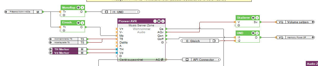

                • 7663
                Wie du sehr schön sehen kannst sind die Werte so OK.
                VOL_REST = 1 -> Volume Reset ist ein
                START_VOL = 10 -> Stellt Wert auf 10
                Das gleiche kannst du in der MSG Config auch sehen.
                Der MS4H hat also keinen Wert 67 den er weiter geben kann.
                Ich gehe ganz stark davon aus das es irgendwas mit deiner Config zu tun hat...
                Was macht der Skalierer am AQv?
