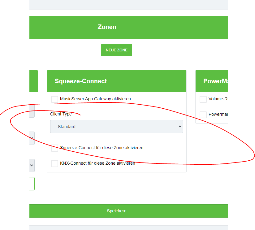

    habe heute meinen MS4H wieder aktiviert und DietPi auf meinem Raspi installiert und vom MS4H habe ich die Version 1.5.5.2 drauf.
    Meine SONOS Speaker habe ich via UPNP eingebunden und hier habe ich gesehen das ein SONOS Profil in der Liste steht leider kann ich das nicht auswählen...
    Und leider bleiben viele TuneIN Radiosender stumm (Bayern3, 95.5 Charivari) es wird zwar angezeigt dass eine Wiedergabe stattfindet aber der Speaker bleibt stumm...​​

    Ohne das Profil zu laden wird es auch nicht gehen.

      Aber ich kann das Profil nicht auswählen... Wie muss ich es laden?

    https://music-server.net/help/UPnPDLNABridge.html

      Habe ich gemacht wenn ich den Speaker erneut auswähle ist das Feld leer...
      Und beim MS4H kann ich SONOS auch nicht auswählen...
        • 7664
        Im WebUI kannst du es nicht und konntest es noch nie auswählen, da es nativ nicht unterstützt wird.
        Das war mal der Plan, aber habe ich noch nicht umgesetzt.
        Das die Felder leer bleiben ist normal. Die wichtigen Einstellungen laufen im Hintergrund ab.
