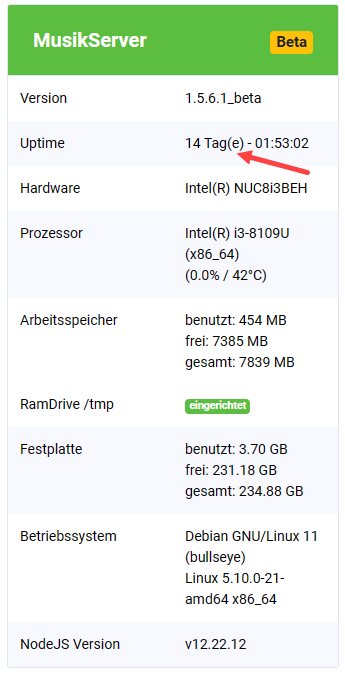

            • 2745
            Gibt es User hier, welche den MS4H nativ mit DietPi auf einem x86 verwenden (ohne Virtualisierung ?) und keine Probleme haben, daß das System nach einer gewissen Zeit einen Neustart benötigt ???
              • 7663
              Ja, ich.
              Mein Produktivsystem läuft auf NUC8i3 mit Dietpi, ohne diese Probleme.
              ​​​Klicke auf die Grafik für eine vergrößerte Ansicht  Name: image.png Ansichten: 0 Größe: 42,1 KB ID: 388781
              Die 14 Tage sind nur weil ich was getestet habe. Ich habe auch schon mehrere Monate ohne Neustart durchlaufen lassen.
              Aktuell mit ESI HD+ Soundkarten.
              Aber auch der Odroid N2 mit 2x KAB9 auf einem Test-System läuft seit mehreren Wochen durch.
