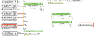

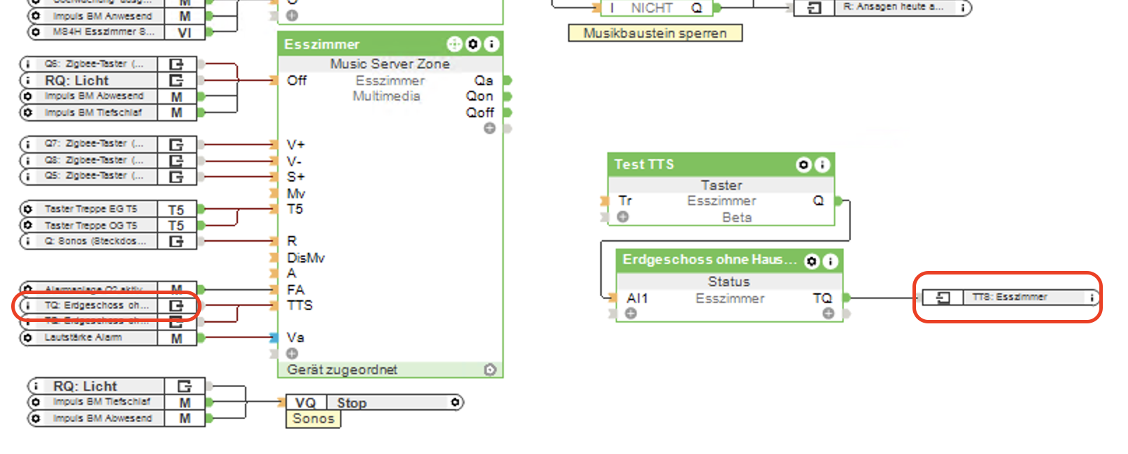

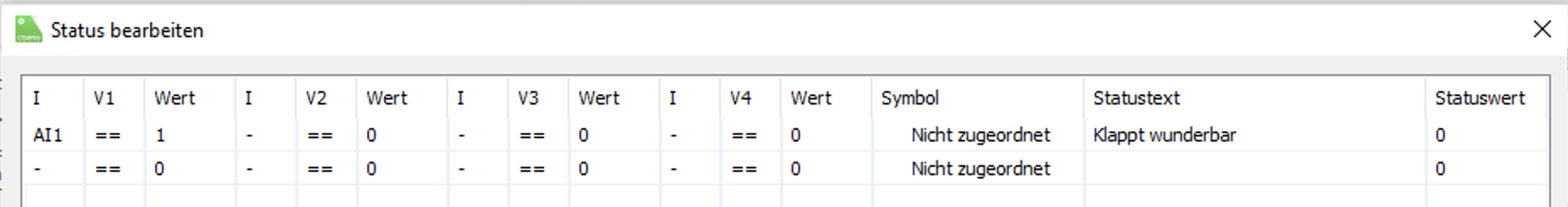

            ich würde gerne auch bei neuen Ansagen auf den TTS-Eingang umstellen.
            Habe jetzt mal ein kleines Testbeispiel, allerdings kommt keine Ansage.
            • der Taster triggert am Statusbaustein A1 und dann soll der Text "klappt wunderbar" ausgegeben werden
            Hab ich hier etwas falsch eingestellt?
            Gruß Thomas
            Klicke auf die Grafik für eine vergrößerte Ansicht  Name: Bildschirm­foto 2023-01-11 um 08.55.38.png Ansichten: 0 Größe: 315,1 KB ID: 375110 Klicke auf die Grafik für eine vergrößerte Ansicht  Name: Bildschirm­foto 2023-01-11 um 08.55.28.png Ansichten: 0 Größe: 84,1 KB ID: 375111
              Prinzipiell geht es auch mehrere TTS an den Eingang zu hängen.
              Der Eingang reagiert auf Veränderungen und nimmt die Veränderung um sie wieder zu geben.
              Wenn du nur einen statischen Text an den Baustein hängst macht er nicht, weil es sich ja nichts ändert.
