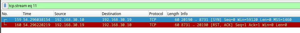

              Vor ca. 2 Wochen konnte sich mein Loxone plötzlich nicht mehr mit dem Musikserver verbinden ("Musik Server Offline" / "Musik Server gestartet"). Ich bin mir nicht sicher, ob es mit einem Upgrade zusammenhängt - ungefähr zu dieser Zeit habe ich Musicserver auf 1.5.5.9 aktualisiert. Nach dem Upgrade funktionierte es jedoch einwandfrei und am nächsten Tag funktionierte es möglicherweise nicht mehr.
              Wie in diesem Thread vorgeschlagen, habe ich versucht, Musicserver zu aktualisieren (1.5.6.1_beta), dann auf 1.5.5.7 heruntergestuft, auch neu installiert, nichts hat funktioniert.
              In Wireshark sehe ich, dass Loxone versucht sich auf Port 8731 mit Musicserver zu verbinden. Das sieht für mich seltsam aus, da 8731 altes Casatunes ist, Musicserver sollte auf 7091 laufen. Musicserver schließt natürlich die Verbindung, da er nicht auf diesem Port lauscht. Loxone kontaktiert Musicserver alle 30 Sekunden.
              Ist Ihnen dieses Verhalten aufgefallen?
              Versionen von MS4H: 1.5.5.7
              Version Lox Config: 14.0.3.28 (heute aktualisiert)
              Hardware: Raspberry Pi3B
              Im Screenshot ist 192.168.30.10 Loxone, 192.168.30.19 ist Musicserver.
              Peter
              PS: Dieser Beitrag wurde mit Hilfe von Google Translate geschrieben, entschuldigen Sie mein Deutsch​
                Nein, das Verhalten ist ungewöhnlich...
                Wir nutzen im Gateway zum MiniServer nur den Port 7091 für die Kommunikation.
                Ich würde mal vermuten da es trotz den Versuchen und dem neuen installieren nicht geht, das man in der Config des MiniServer schauen sollte.
                Du kannst unter Hilfe auch einen MSG Log erstellen lassen und hier anhängen.

                • 7663
                Port 22 reachable
                Port 80 reachable
                Port 443 not reachable
                Port 7091 not reachable
                Port 7092 not reachable
                Port 9000 reachable
                Port 9090 reachable​
                Hat bestimmt was mit deinem Update am Unify zu tun.
                Genau diese Ports werden auch für das Gateway benötigt.
                Sollte wenn alles geht so aussehen...
                Port 22 reachable
                Port 80 reachable
                Port 7091 reachable
                Port 7092 reachable
                Port 9000 reachable
