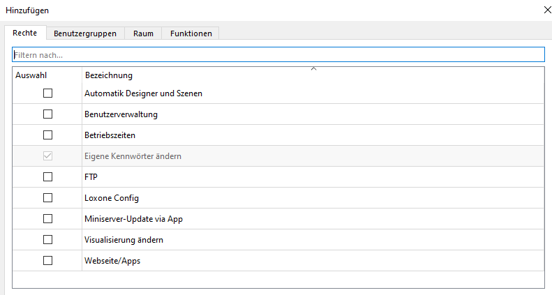

    erstmal besten Dank für dieses tolle Projekt. Ich bin von piCorePlayer umgestiegen und mir gefällt die Loxone Integration sehr gut.
    Ich kann bereits über interne und externe Zonen Musik aus der Loxone App abspielen (eingerichtet wie Loxone Musikserver).
    In der MS4H Dashboard Übersicht steht aber immer noch: Benutzer nicht erreichbar
    Gibt es eine Doku welche Rechte dieser User haben muss? Gibt es Logs was nicht passt (Passwort falsch, fehlende Rechte, ..?)
    Ich benutze die Version 1.5.5.3 auf Raspberry Pi 3 Model B Rev 1.2.

    Was würde es eigentlich bringen wenn sich der MS4H zum Miniserver verbinden kann?
      • 7664
      Für die Anzeige im WebUI ist generell keine besonderes Recht nötig.
      Hast du irgendwelche nicht unterstützten Sonderzeichen im Passwort?
      Nötig ist der User damit der MS4H mit dem MiniServer kommunizieren kann.
      Wenn du über die App bereits etwas abspielen kannst gibt es eine Verbindung, sonst würde das ja nicht gehen.
      Screenshot des Dashboard und der MiniServer-Seite aus dem WebUI + Supportdaten bitte.

        Hier die Screenshots und Supportdaten. Ich habe ein ? im Passwort. Das wird zumindest nicht als falsches Zeichen angezeigt.
        Eines ist mir noch aufgefallen: Wenn ich "Bad EG" in "WC" umbenenne, kann diese Zone nicht gestartet werden.

          Bei mir wird immer noch angezeigt, dass sich MS4H nicht zum Miniserver verbinden kann obwohl ich die Musik steuern kann. Weiß jemand wo man die Logs sieht?
            • 7664
            Was hat der User in der Config für Rechte?
            Kann es sein das dein MS auf Port 80 gar nicht erreichbar ist?
            Zuletzt geändert von hismastersvoice; 05.01.2023, 18:25.
            • roman
              • 21.09.2022
              • 39
              Der MS ist auf Port 80 erreichbar. Ist noch ein Gen 1.
              Diese Rechte:
Ansichten: 216
Größe: 14,1 KB
Ansichten: 197
Größe: 9,5 KB
                • 7664
                Passt alles.
                Schau mal ob du im Browser folgende Datei abrufen kannst.
                User/Pass/IP gegen deine tauschen.
                • roman
                  • 21.09.2022
                  • 39
                  Zitat von hismastersvoice
                  Passt alles.
                  Kann es sein, dass einfach das URL Encoding nicht richtig gemacht wird. Wenn du wirklich das Passwort so wie im Beispiel schickst kann es mit einem ? nicht funktionieren.
                  Wenn ich das ? durch %3F ersetze funktioniert es problemlos. http://ms4h:xxx%3Fxxxxxxx@ip:80/data/LoxAPP3.json
                  Mit ? statt %3F wird das nicht als richtige URL erkannt.
