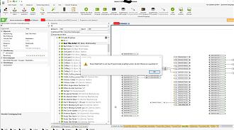

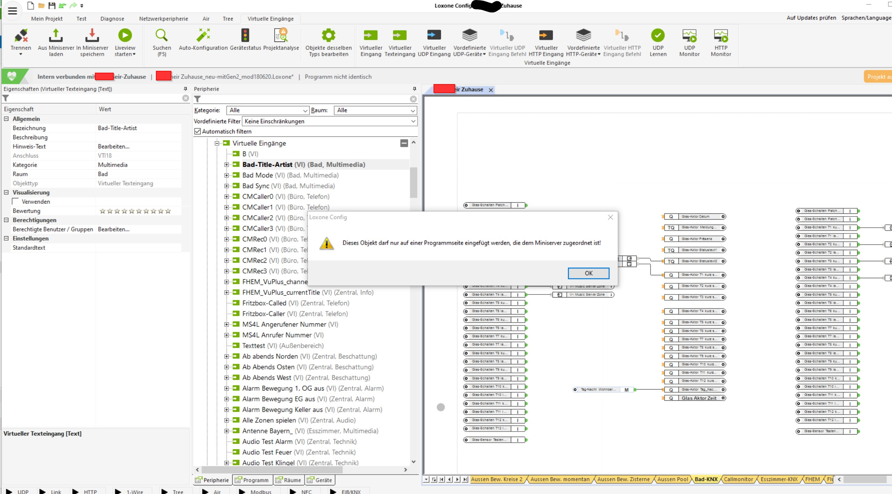

            Hmmm wenn ich einen Vi Eingang auf einer Config Seite des Gen1 einfügen möchte sagt die Config das geht nicht….
              • 7664
              Dann hat du kein Gateway Client Konzentrator?

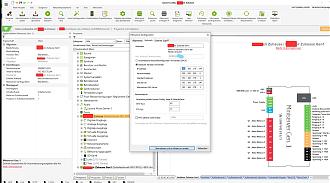

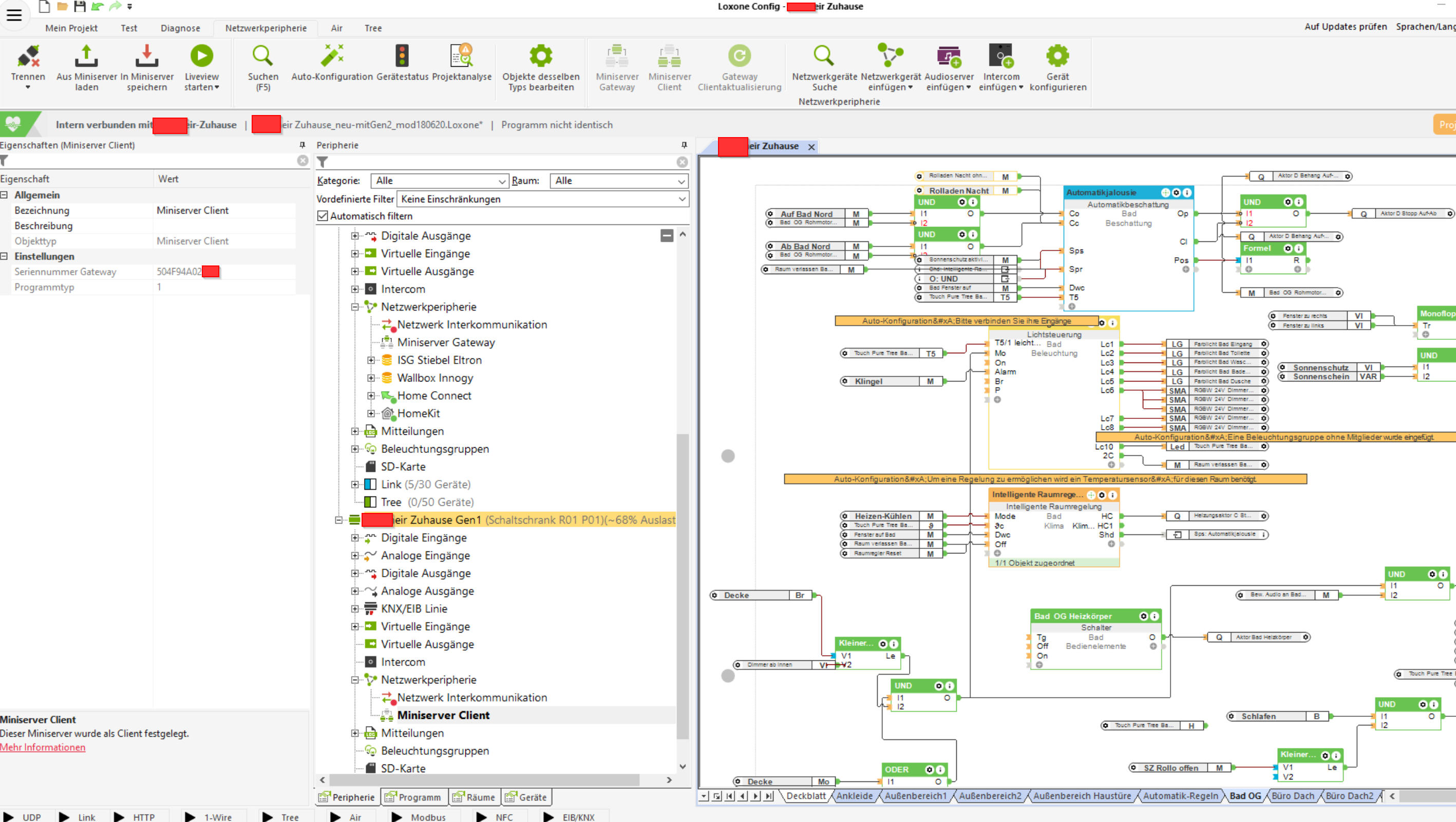

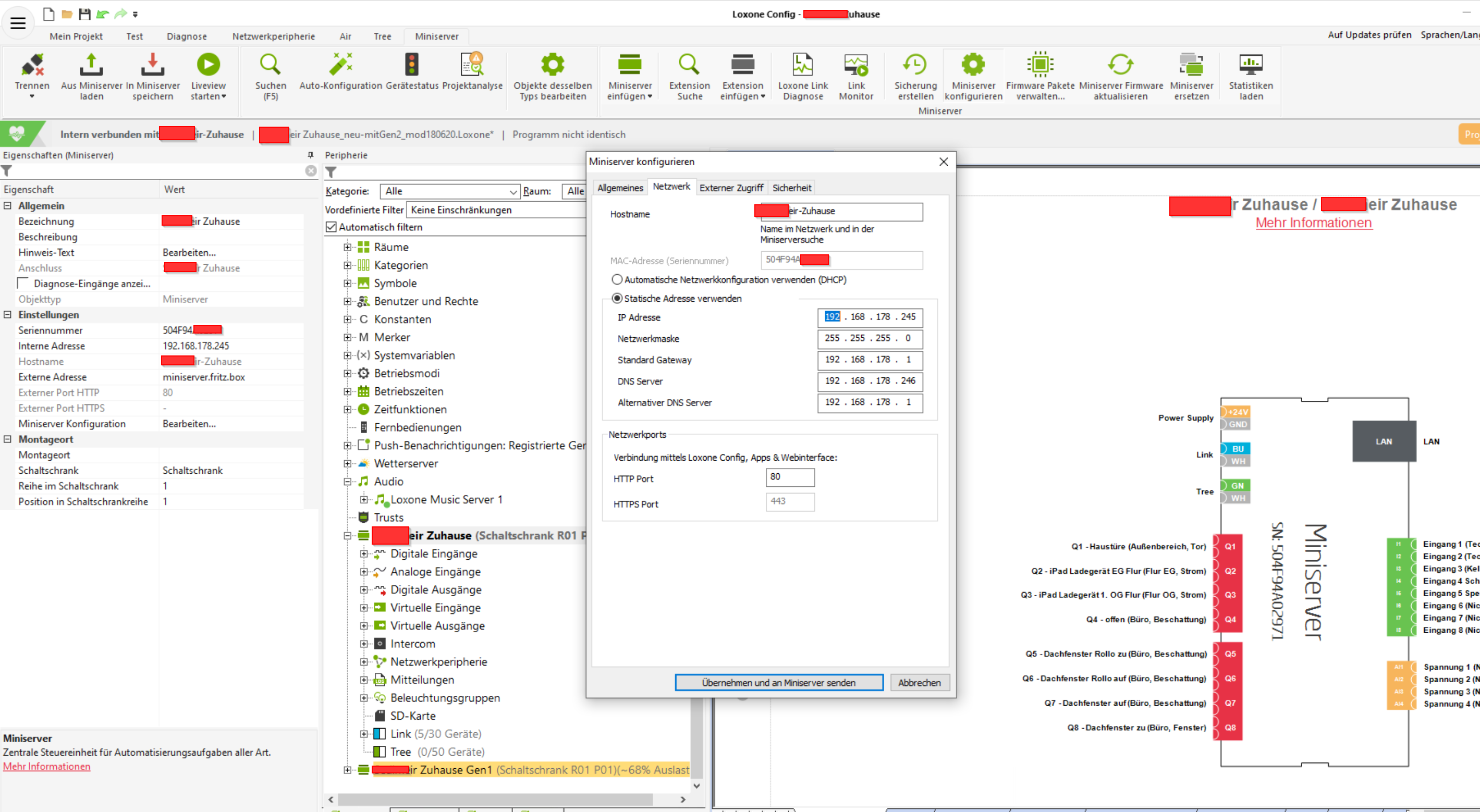

                      • 2606

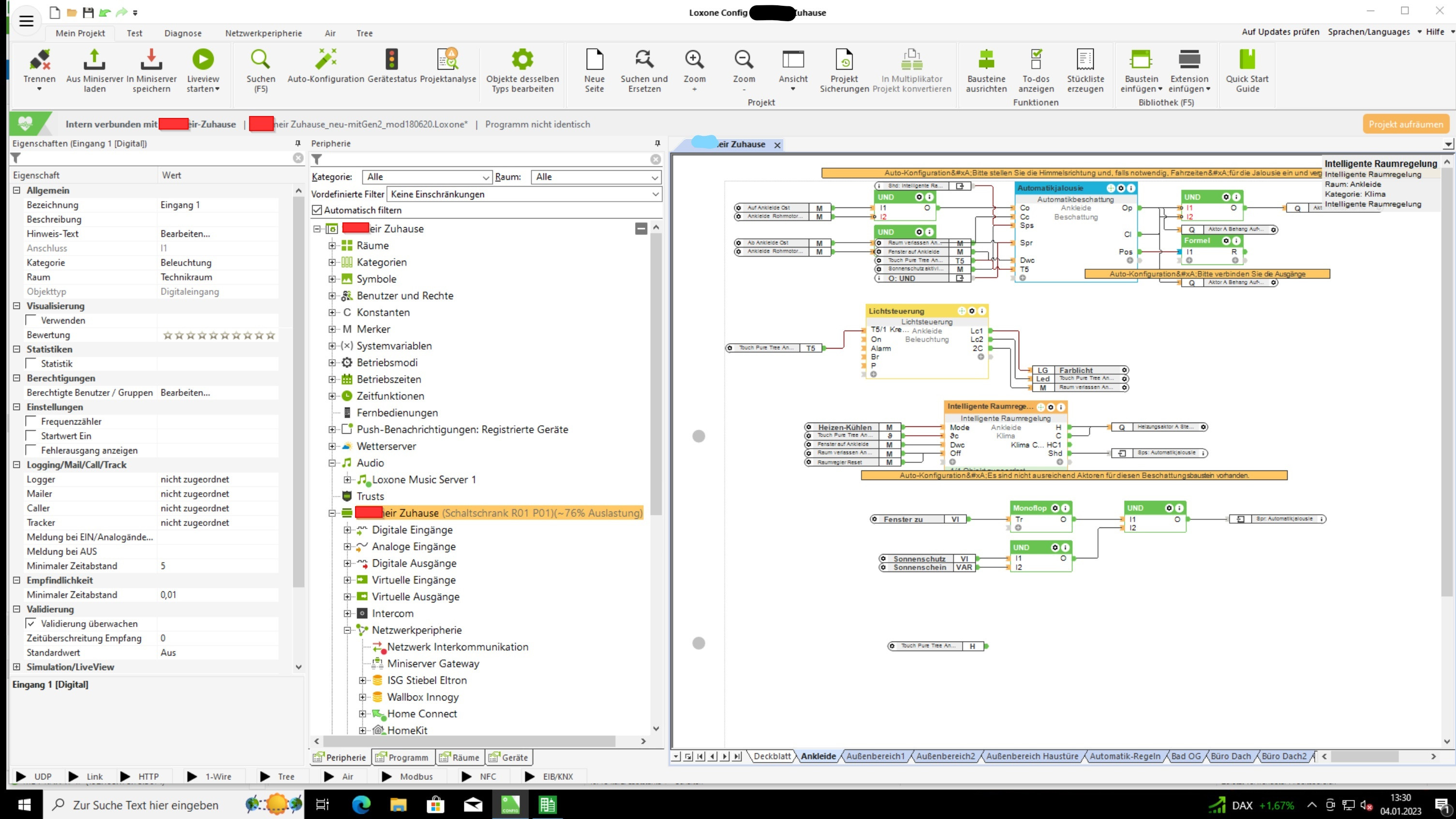

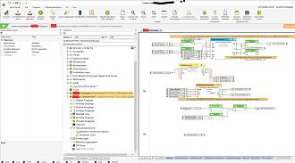

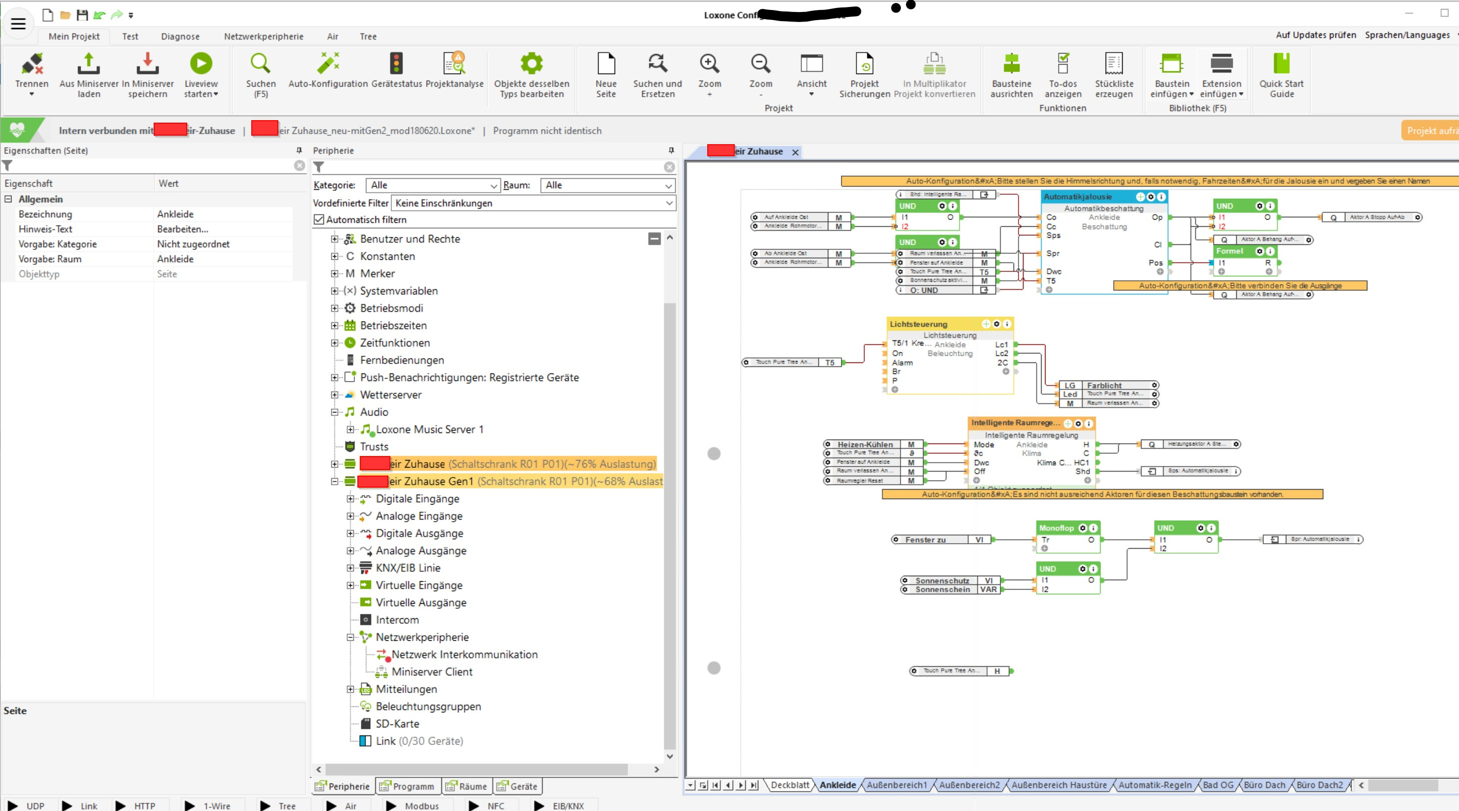

                      Das klappt bei mir problemlos, habe 3 Miniserver in meinem Projekt. Stell doch mal einen Screenshot deiner Miniserver Konfiguration ein, dann sieht man mehr.
                      • logol01
                        • 03.03.2018
                        • 838
                        anbei meine Miniserver Einstellungen.
                        Braucht ihr noch was anderes?
                        Zur Info 192.168.178.246 ist der Loxberry mit Wetterdienst.
                        Der Gateway Miniserver ist Gen 2 mit 192.168.178.245
                        Der Client Miniserver ist Gen 1 mit der IP 192.168.178.244

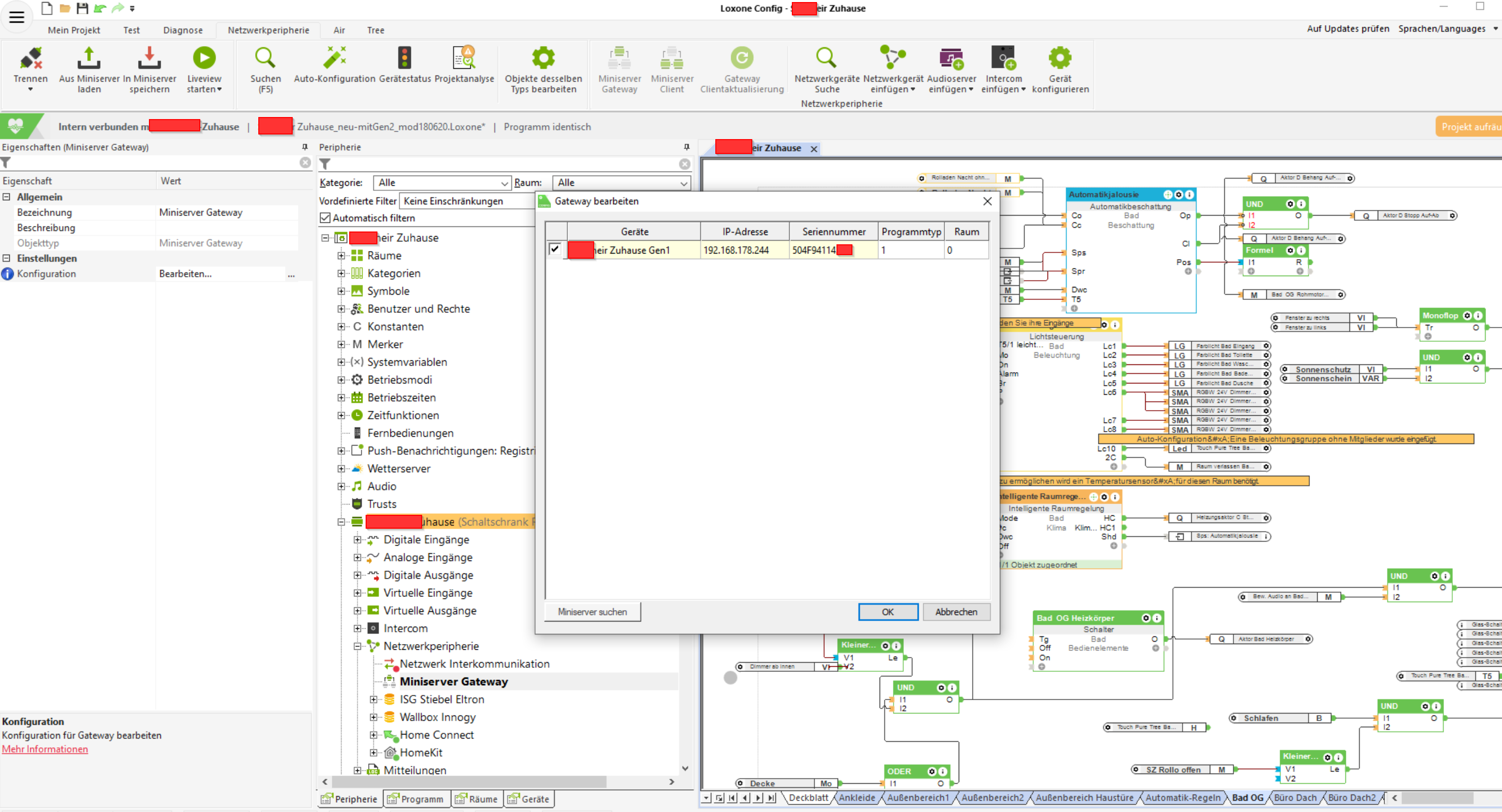

                          • 7664

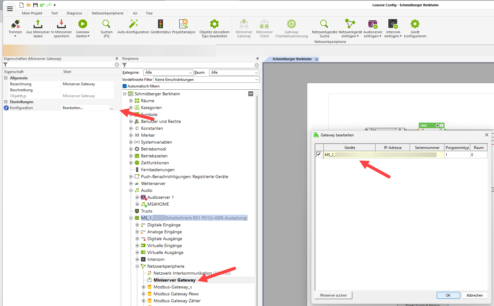

                          Ich behaupte jetzt mal aus dem Bauch heraus das du einfach zwei MS in einer Config hast aber diese nicht als Gateway Client konfiguriert hast,
                          Schau mal auf deinem MS1 unter Gateway ob der MS2 als Client verbunden ist.
Ansichten: 173
Größe: 114,8 KB

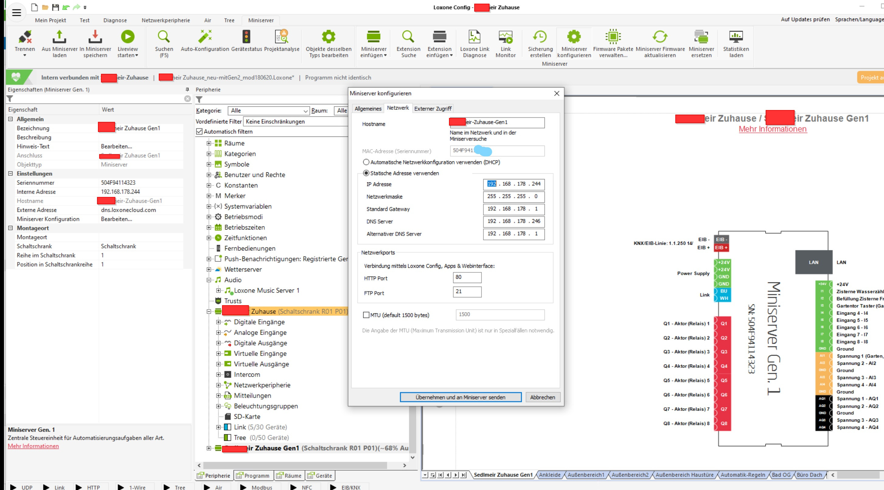

                          • logol01
                            • 03.03.2018
                            • 838
                            Hallo hismastersvoice --> doch ich denke schon - oder?
                            Das passt doch ....
Ansichten: 287
Größe: 969,4 KB
Ansichten: 297
Größe: 1,02 MB
                              Sieht so aus, dann müsste auch die Verwendung der Inputs gehen.
                            • 2606
                            Habs gerade gecheckt... logol01 hat Recht. Allerdings hast du virtuelle Texteingänge (VTI) in deinem Projekt, keine virtuellen Eingänge.
                            Mit normalen Eingängen geht das, bei Texteingängen bekomme ich die gleiche Meldung wie du.
