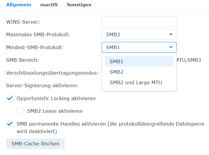

        • 2604
        Ich nutze auch eine Synology. Hab keine Probleme, der Share ist jederzeit auch in der Synology sichtbar.
        Deaktiviere doch mal smb1, damit versuchst mit einer aktuellen SMB Version zu verbinden.

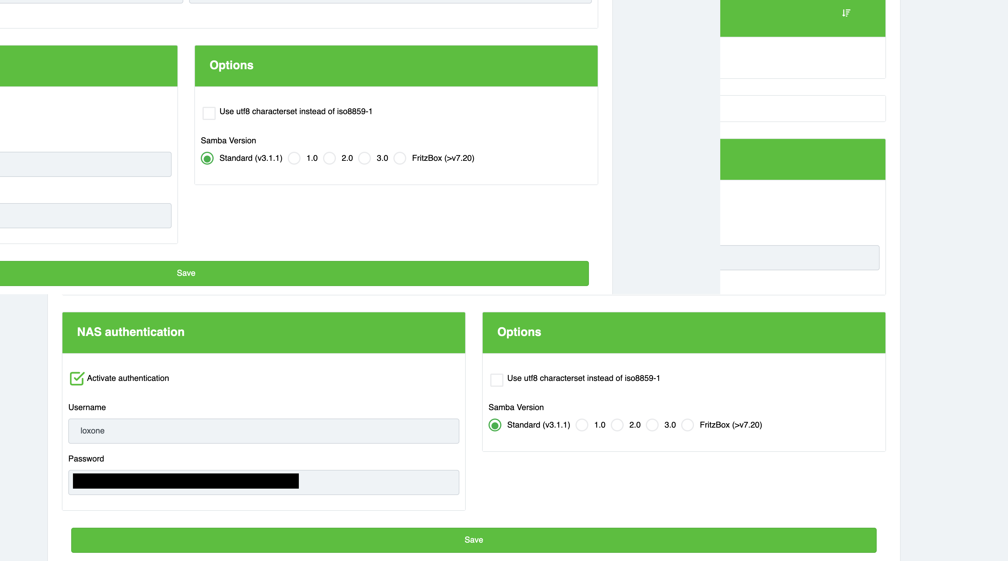

          Geht erst ab SMB 2.
          Ich habe jetzt SMB 3.0 im MS4H eingestellt, geht leider nicht.

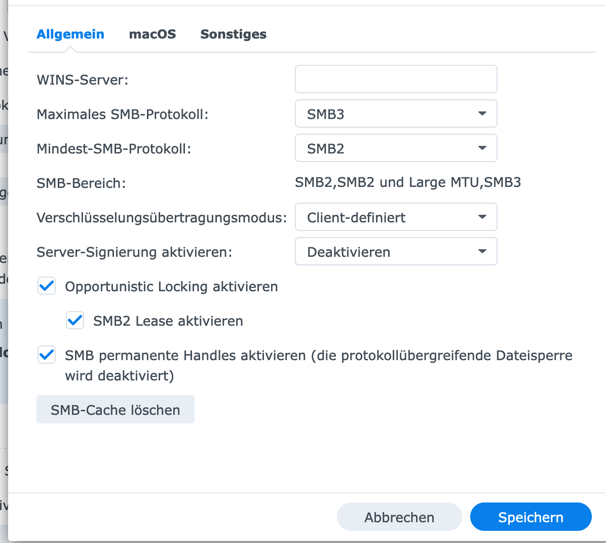

          • 2604
          Bei mir sieht es so aus:

          Was sagt denn das Protokoll der Synology?
          In dem Moment wo ich in die Bibliothek mittels Ordner "Folders" gehe in der Loxone App, erscheint im Logfile "syslog" auf dem MS4home ein Eintrag vom Automount Dämon:
          Jan  5 21:52:00 ms4home kernel: [1846745.267121] CIFS: Attempting to mount //10.25.55.4/Music
          Während der Benutzung ist der Ordner dann auch eingehangen, wenn man ihn nicht nutzt, beendet automount den Mount wieder:
