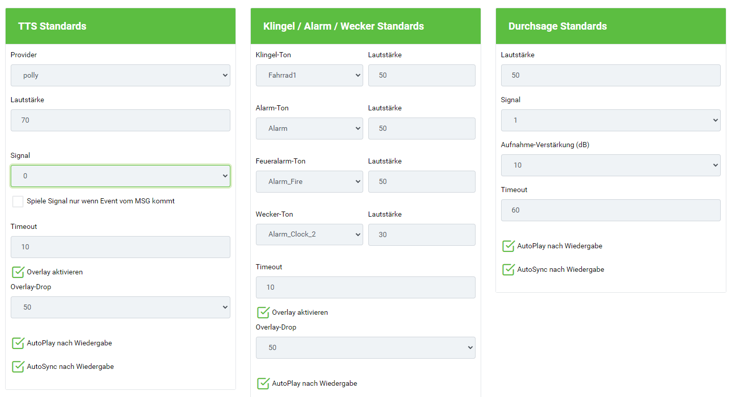

        • 7664
        Hast du die Option im WebUI gewählt (Screenshot WebUI TTS/Klingel....)
        Wenn du eine URL nutzt kannst du auch mit &autoplay=1 das ganze auch in der URL einzeln angeben.

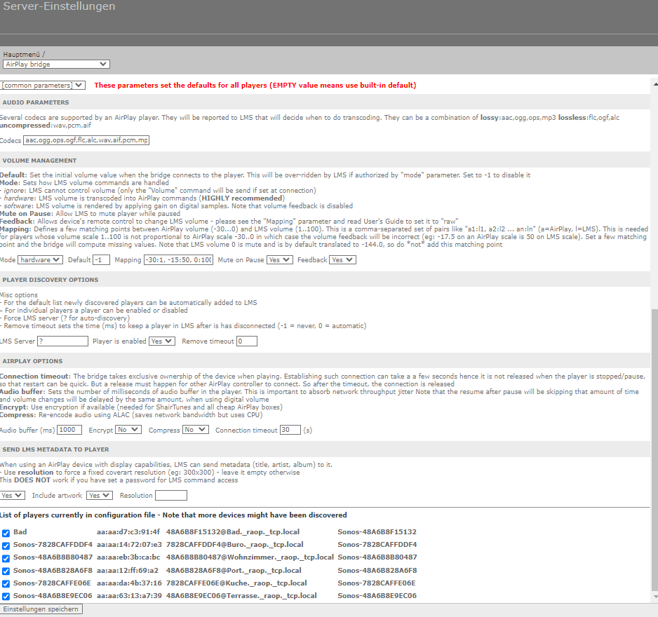

        • Lausi
          • 10.10.2020
          • 25
          Also wenn du AutoPlay meinst ja, ich mehrere Systeme laufen, überall das selbe. Immer nach einen Event, Klingel usw... bleibt danach die Musik aus.
          LINK verwende ich nicht, nein. Verwende es über Loxone und möchte das weiterhin normal über die Lox App nutzen...
Ansichten: 202
Größe: 70,9 KB
            • 7664
            Hast du mir noch die Supportdaten aus dem WebUI
            Bei externe Zonen die Geräte Typen mitteilen.
            Zuletzt geändert von hismastersvoice; 28.03.2023, 07:24.

              Ja gerne.

              • Lausi
                Lausi kommentierte
                Chrome Cast ist mir eh völlig egal. Wichtig wäre eben AirPlay... ist halt schon komisch das es bei mir nur so ist, auf min. 5 verschiedenen Systemen, die sonst 1:1 gleich sind nur die LS sind öfter andere, aber immer das gleiche. Es kommt eine TTS und dann ist alles aus. Oder was auch noch öfter ist das Texte abgehakt sind, oft fehlt der Anfang oder das Ende.
                Es wäre für mich sehr wichtig das in den Griff zu bekommen.
                Wenn ich irgendwie helfen kann, sehr gerne. Es wäre mir auch eine Bezahlung wert!
            • Lausi
              • 10.10.2020
              • 25
              Hi, ja ich nutze AirPlay und einen Player im ChromeCast Plugin.
              UPnP nutze ich nicht, Dienst läuft auch nicht. Wäre das ein Problem? aber wie gesagt nur AirPlay ist für mich interessant, zwecks Sync... da es ja nur hier sauber läuft.
              Ich habe nur Sonos in den Zonen per AirPlay eingebunden.
