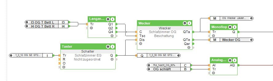

    Hallo Audio-Experten,
    ich hab da noch ein paar Ungereimtheiten bei meinem "Radio-Wecker", bin mir nicht ganz im Klaren über die Verwendung der Eingänge
    • On
    • Off
    • Play
    • Pause
    • Stopp
    • R
    am Baustein Music-Server-Zone.
    Was möchte ich erreichen?
    • über einen Trigger soll der zuletzt gewählte Zonenfavorit gespielt werden
    • über einen Taster stoppe ich die Wiedergabe
    Wie habe ich das aktuell programmiert?
    • Impuls QTa vom Weckerbausten geht auf On der Music-Server-Zone
    • Taster geht auf Tsc von Weckerbaustein und Off der Music-Server-Zone
    Was klappt aktuell nicht?
    • nach dem Drücken des Tasters geht die Audio-Zone zwar aus aber kurz danach wieder an
    Kann es vielleicht sein, dass das mit der Dauer zusammen hängt die der Stream für den Start benötigt und dann Stoppe ich schon wieder bevor der Stream richtig gestartet ist? Oder wäre es besser den Taster auf den R/Stopp/Pause der Music-Server-Zone zu legen?
    Weiß nicht ob es relevant ist, aber die verwendete Zone ist eine externe die über einen Pi Zero W mit HifiBerry AMP2 läuft.
    Danke für eure Hilfe!

    Ich würde auf Play mit dem QTa der inzwischen Aon heißt.
    Dann gibt es einen Impuls auf Play und die Zone spielt.
    Den Wecker zu deaktivieren ist nicht nötig, er gibt ja nur einen Impuls raus.
    Ab diesem Zeitpunkt kannst du die Zone wieder ganz normal bedienen wie es bei Audio üblich ist.
    Also zB Doppelklick um die Zone auf Stop zu setzen.
    Der Wecker ist ja nach der eingestellten Zeit wieder deaktiviert, den musst du nicht extra aus machen.

      Das verstehe ich nicht ganz? Ich möchte ja mit dem Schlummertaster auch die Musikwiedergabe stoppen, also würde ich den Taster neben Tsc (Schlummern) auch auf Stop (aktuell habe ich Off) von der Audio-Zone anschließen, oder?
      Nach Ablauf des Schlummer-Timers geht das Spiel dann wieder von vorne los, eh klar.
        Ich habe nur 2 Night-Lights und die Eingänge am Wecker heißen jetzt anders, deswegen wusste ich nicht es Schlummern ist.
        Zumal ich das so nicht nutze.
        Ich lasse mich mit RiseVolume langsam wecken, aber da hat ja jeder seine Vorlieben
        Ich würde die Zone immer über Play/Stop steuern, zumal es beim AudioServer on/off schon gar nicht mehr gibt
        Aber on/off müsste auch gehen. Wenn du mal einen Screenshot postest kann ich es versuchen nachzustellen.

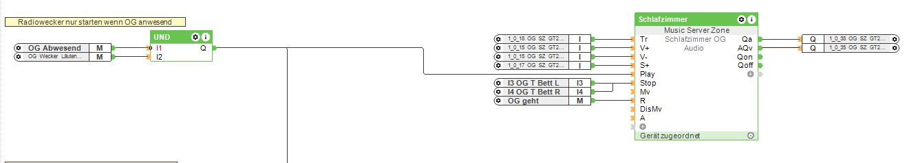

      Jeder wie er es mag, bei mir öffnet der Rollladen, wenn es draußen trotzdem noch dunkel ist schaltet sich das Licht unterm Bett ein und der Radio startet leise
      Ich habe jetzt mal auf Play/Stop umgebaut, dann sehe ich morgen früh gleich was passiert.
      Hier noch meine Screenshots:

          Im ersten Schritt hat sich nicht wirklich was geändert, ich hatte aber das Gefühl, dass es eher funktioniert, wenn der Stopp-Impuls an der Audiozone etwas länger ist, dort habe ich jetzt ein Monoflop zwischen geschaltet.
          Was mir noch aufgefallen ist, dass es einige Zeit dauert bis der Player-Status auch in der App richtig angezeigt wird, bzw. dort die Bedienung irgendwie träge ist.
          Ich hab dann auch kurz ins Logging vom MS4H geschaut, habs aber noch nicht genauer analysiert.

                Bin noch auf App-Version 13.0.3, heute hats super funktioniert. Vielleicht weil der Player nicht mehr in der UP-Dose eingebaut ist und so der Empfang besser ist.
                Player ist ein Pi Zero W mit HifiBerry AMP2 und den würde ich gerne per Kabel ins Netzwerk hängen, also über den microUSB per Adapter

                    Seit dem der Pi Zero am LAN-Kabel hängt funktioniert alles perfekt
