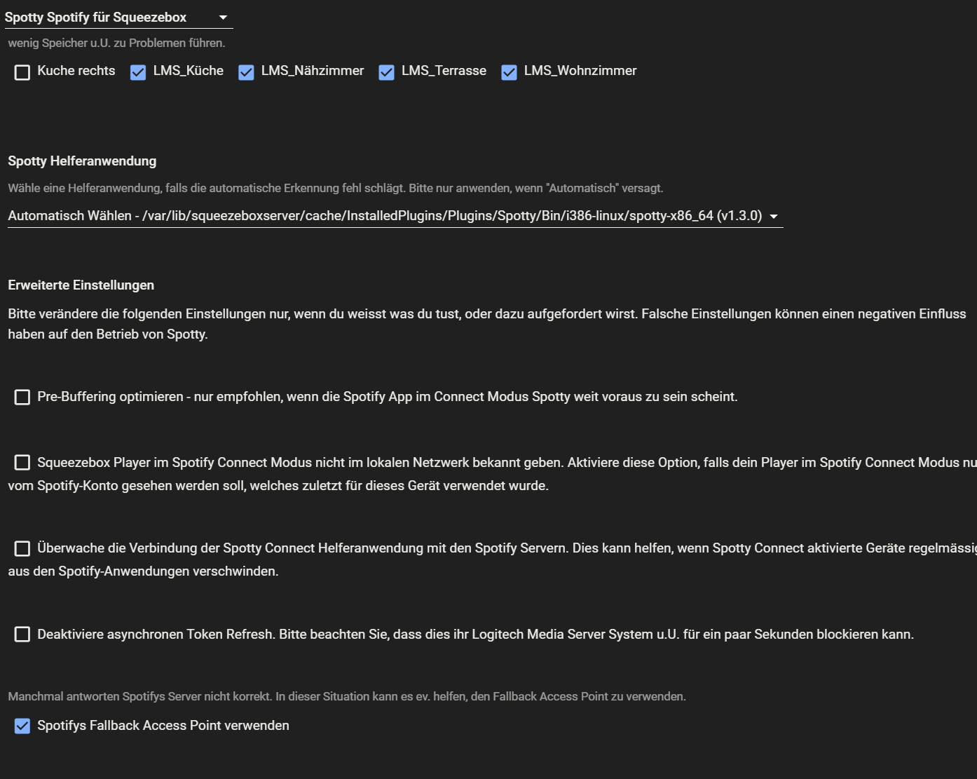

    Hallo!
    Ich habe den MS4L nach Anleitung installiert und auch Spotty läuft. Ich kann auch von Spotify alles abspielen, aber in den anderen Spotify-Apps wird da nicht angezeigt. In der Desktop App am Computer zeigt es mir an, dass die Player vom LMS in einem anderen Netzwerk sind.
    Die Option "Squeezebox Player im Spotify Connect Modus nicht im lokalen Netzwerk bekannt geben." in Spotty habe ich deaktiviert.
    Hat jemand eine Idee, an was es liegen kann?
    • 7663
    Werden sie bei Spotify nicht angezeigt sind sie in Spotty nicht aktiviert.
    Ohnew weitere Infos und Screenshot kann die keiner helfen. Wir können nicht hellsehen

      Hallo!
Ansichten: 242
Größe: 171,3 KB

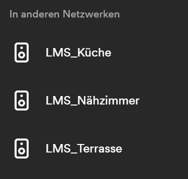

      Sie sind aktiviert, aber sie werden unter der Rubrik "in anderen Netzwerken" angezeigt.
Ansichten: 165
Größe: 15,6 KB
      Dadurch wird der Abspielstatus nicht in den Handyapps übernommen. Es synchronisiert also den Abspielstatus nicht und ich kann von den Spotify Apps aus, Spotty nicht steuern.
        • 7663
        Schick mir bitte noch die Support-Daten...
        Sind das interne Zonen?
