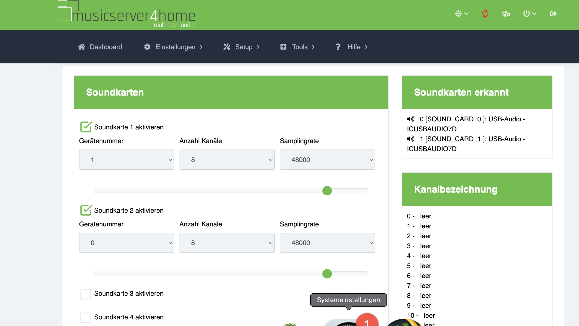

    Screenshot der Soundkarten-Settings aus dem WebUI bitte.
    • roadi
      • 561
      Gerne Klicke auf die Grafik für eine vergrößerte Ansicht

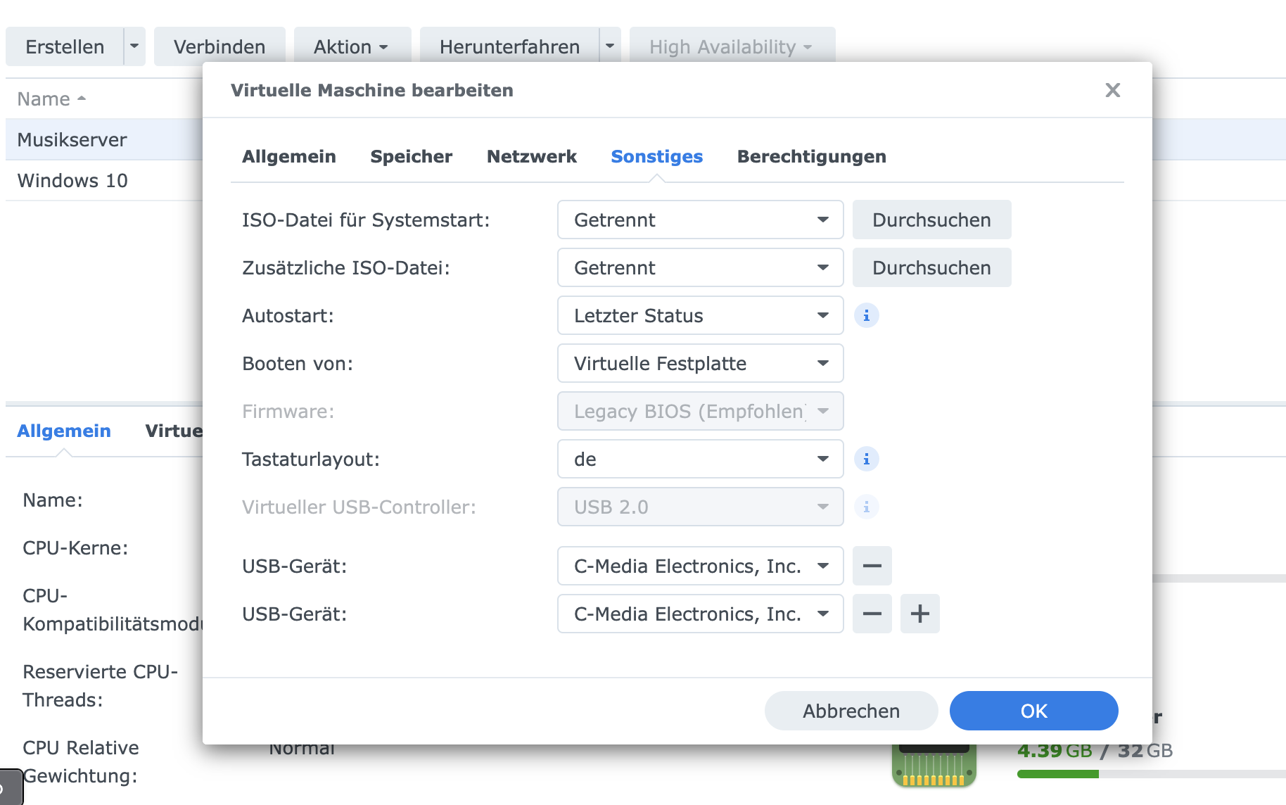

        Und hier noch vom VMM. Funktioniert mit USB 3 auch nicht. Bei proxmox musste ich glaub ich auf USB 3 wechseln aus irgendeinem Problem heraus

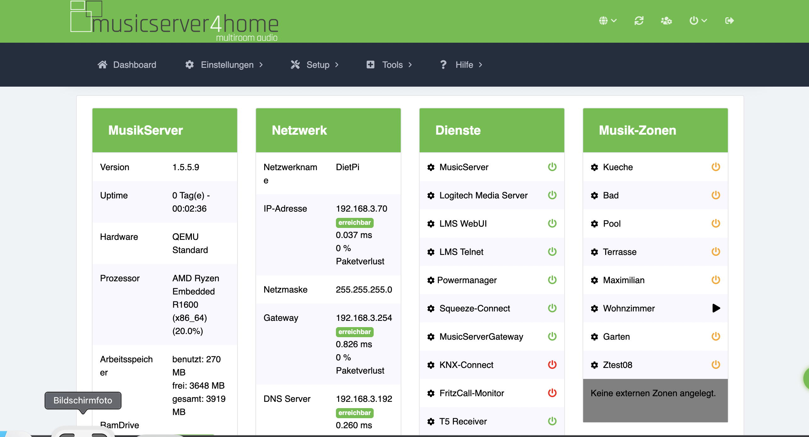

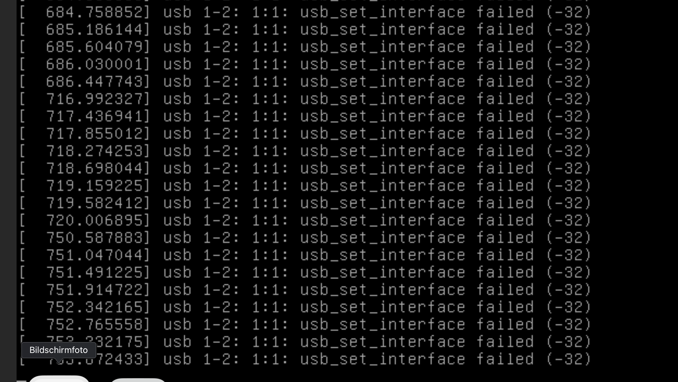

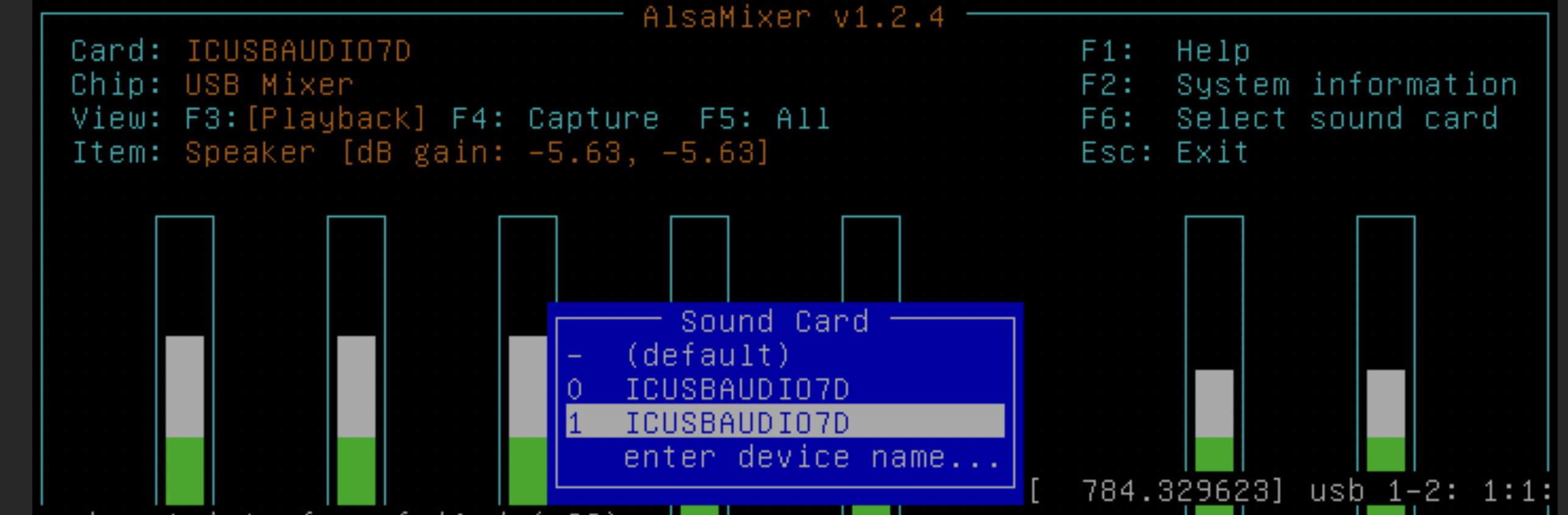

            Hab dir noch 2 Bilder angehängt nur falls du damit was anfangst

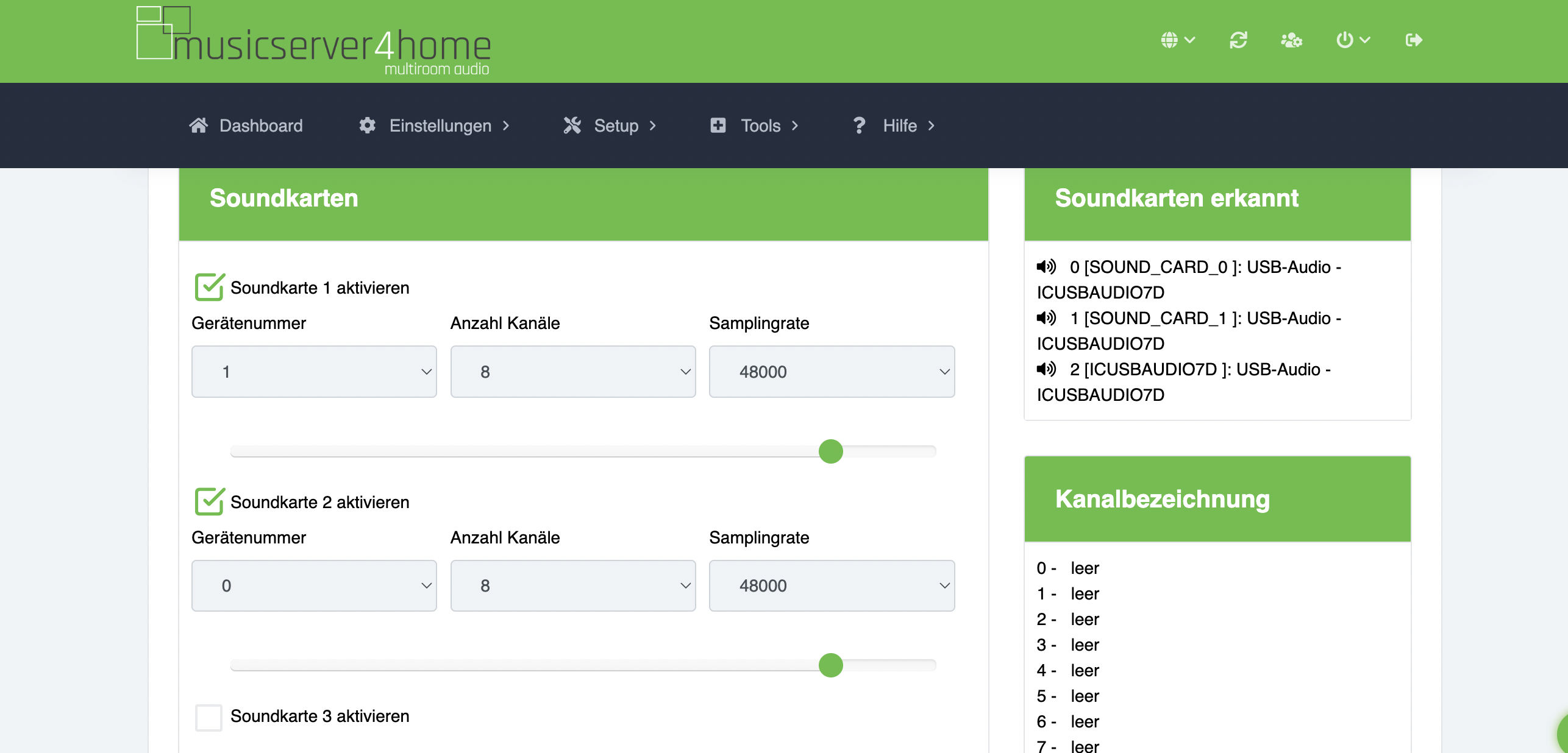

              Ich habe absolut keine Ahnung was ich jetzt anders gemacht habe,
              Hab jetzt wieder den usb Hub dazwischen, Im VMM auf USB 3 gestellt und alle 3 Soundkarten wieder angeschlossen wie am Vormittag. und jetzt funktionierts. Manchmal ist es einfach das Eigenleben in der Maschine. Oder es liegt an meinem Hub, Der seit Anfang an Probleme mit dem Stecker macht. wenn der MTT wirklich besser ist, werd ich mir den bestellen.
