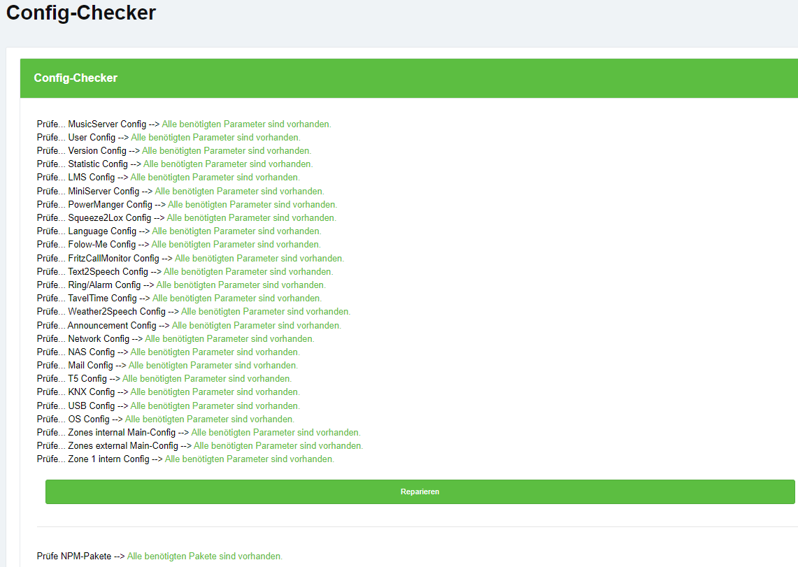

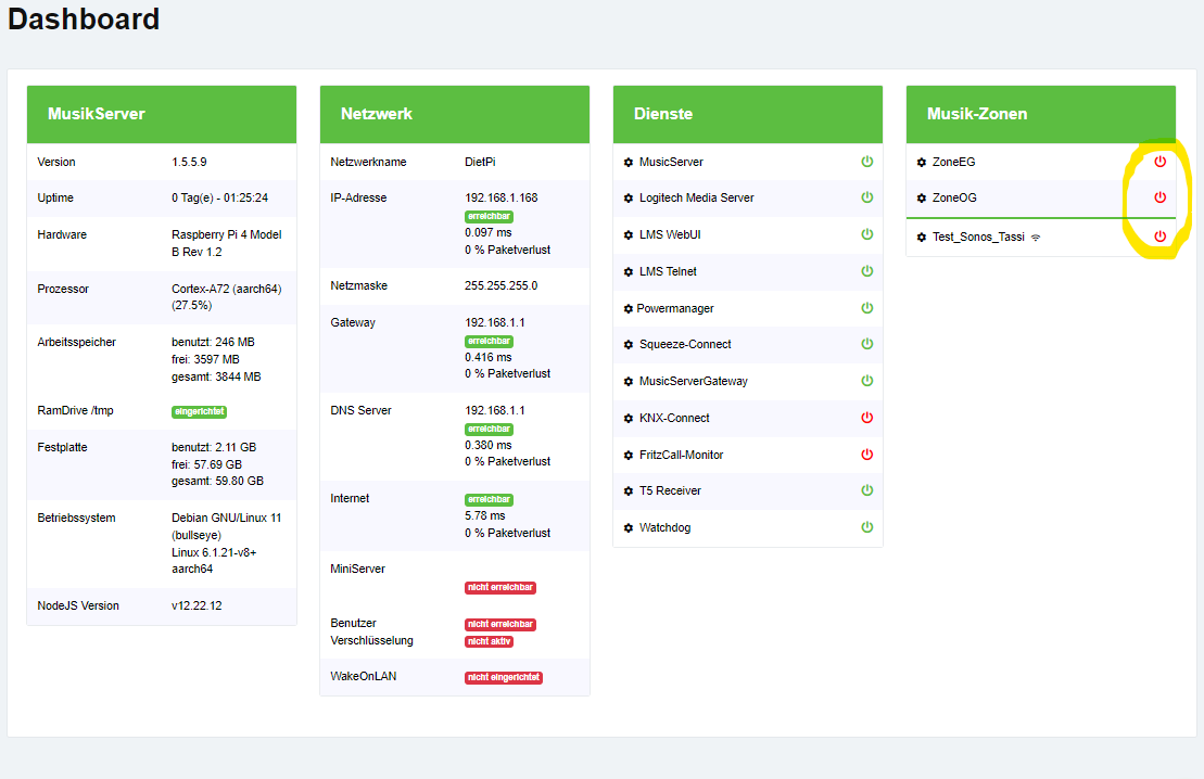

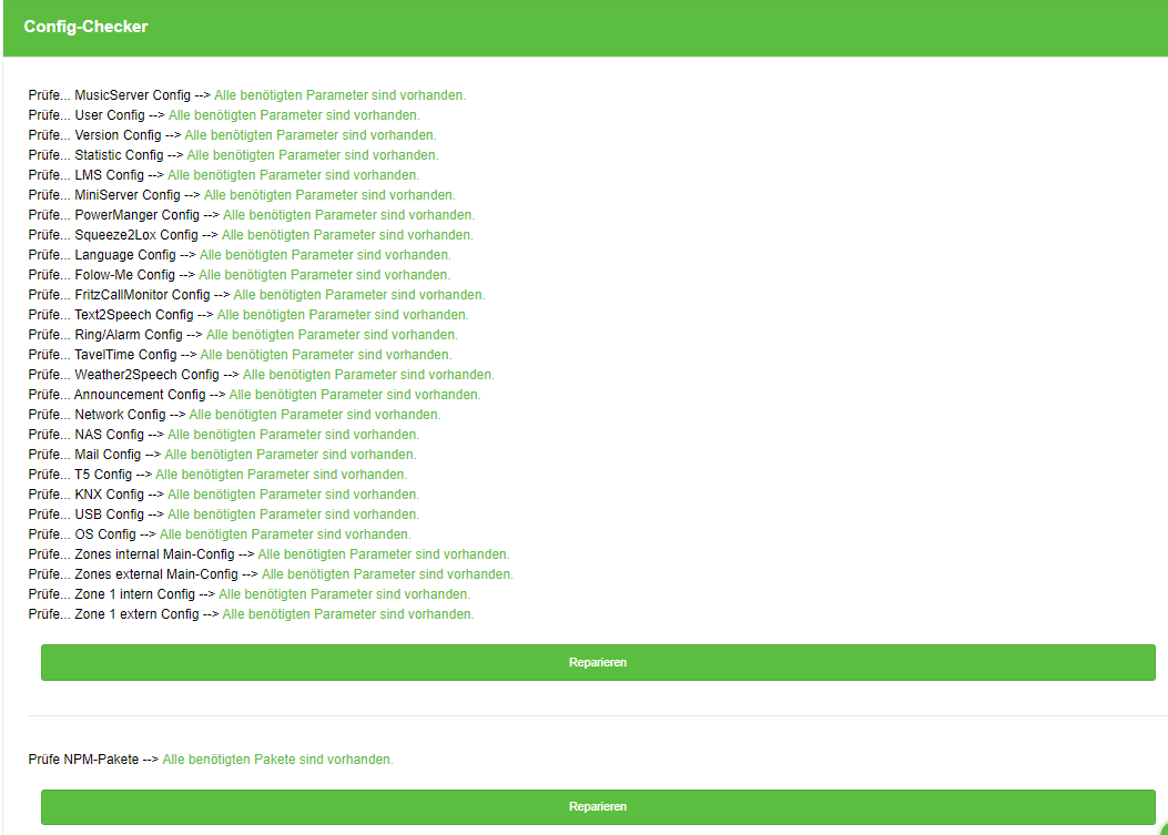

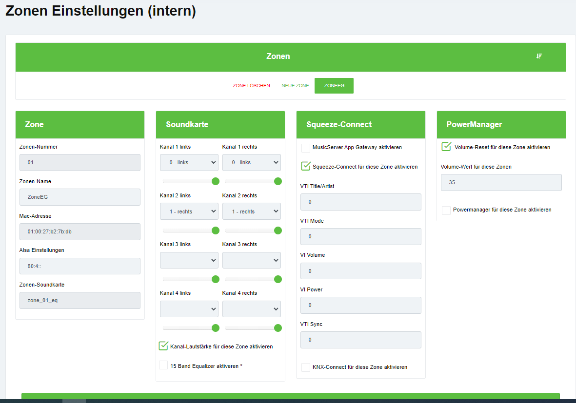

    Hallo zusammen, habe das Problem, dass die Zone(n) nicht mehr aktiv geschaltet werden, trotz einwandfreier Installation. Als vorheriges Testsystem mit 1 Soundkarte hatte ich
    das System schon einmal am laufen, jetzt mit insgesamt 4 Soundkarten (logiLink 7.1 und 3 CSL 7.1) funktioniert es gar nicht mehr.
    Ich habe mal alles was ich so im Forum gefunden habe als Bild angehangen. Komme jedoch nicht weiter.
    Wenn noch was fehlt, bitte Bescheid geben.
    Ps. Brauche auch noch Hilfe zu der Einbindung in KNX (nur ETS und Glastaster vorhanden - kein Miniserver (Loxone).

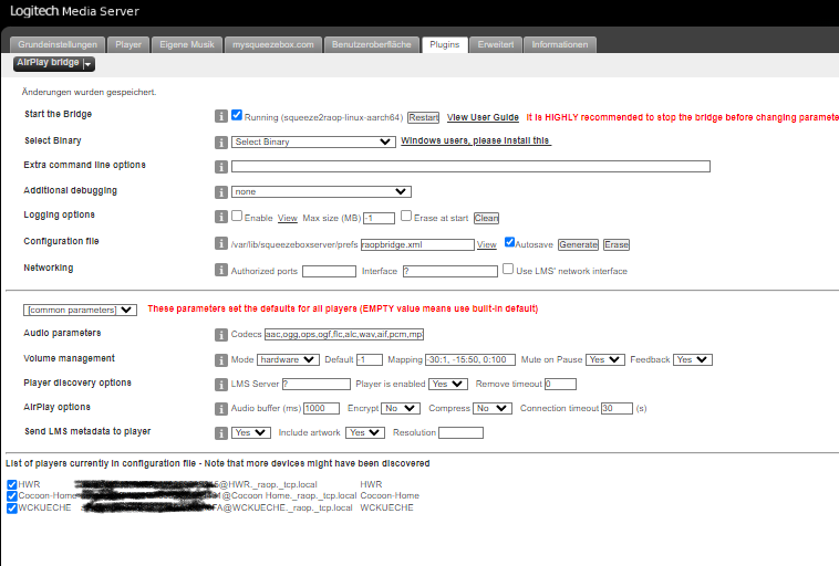

    da nur 5 Anhänge gehen, hier die restlichen.
    In der externen Zone versuche ich eine Sonos 1 Box mit der MAC Adresse anzusprechen (per WLAN im Netzwerk). Kann aber unter Client Type keine Sonos auswählen.

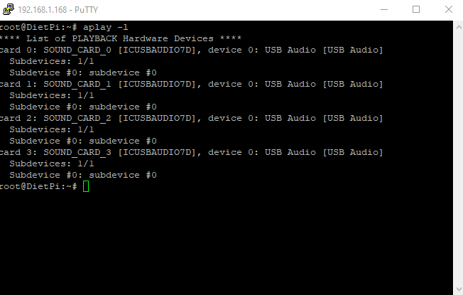

          Zitat von pokerjung
          Hallo Labmaster, ich verwende keinen Hub direkt am Raspi angeschlossen - es ist ein Raspberry Pi 4 Model B.
          Es funktioniert aber auch nicht mehr, wenn ich nur eine Soundkarte benutze.
          Das hat mit benutzen nix zu tun, sondern ob die rein nur angesteckt sind.
          So lange die angesteckt sind (wie in deinem Screenshot zu sehen) wird es auf einem RPi4 nicht funktionieren. (da geht dann gar nichts)
          Du hast da gleich zwei Probleme.
          1) RPi4 hat ein Bandbreitenproblem über die dort verwendete USB Anbindung.
          Über die 4 USB A Buchsen (2xUSB2.x 2xUSB3.x) am RPi4 geht also insgesamt nur eine Soundkarte und selbst mit der kann es Probleme geben.
          Hier ist die einzige Lösung auf die USB Buchse auszuweichen welche direkt am SOC des RPI4 hängt und das ist leider der USB C Anschluss über welchen man den den RPi4 mit Strom versorgt.
          Man braucht also ein Adapterkabel von USB-C auf einen USB Hub welcher dann aber zusätzlich noch ein echter MTT Hub sein muß, womit wir bei Problem 2) sind. Außerdem muss die USB Host Funktion für diese Buchse über die "/boot/config.txt" aktiviert werden. (am Ende der Datei: dtoverlay=dwc2,dr_mode=host
          eintragen)
          2) Sollen mehrere USB2.0 FullSpeed Geräte (da gibt es aktuell eigentlich nur noch die Soundkarten und z.B. Mäuse/Tastaturen) betrieben werden, dann ist zwingend ein MTT Hub notwendig. (da gibt es nicht viele Hubs die da funktionieren, such mal hier im Forum danach)
          Ist in den Geräten selbst kein MTT Hub verbaut, dann funktioniert auch ein direkter Anschluss nicht (unabhängig von so USB Problemen wie beim RPi4)

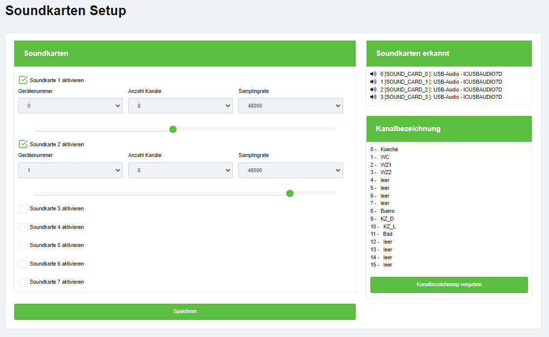

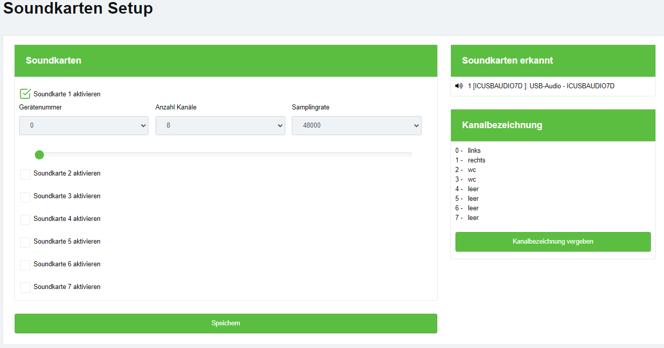

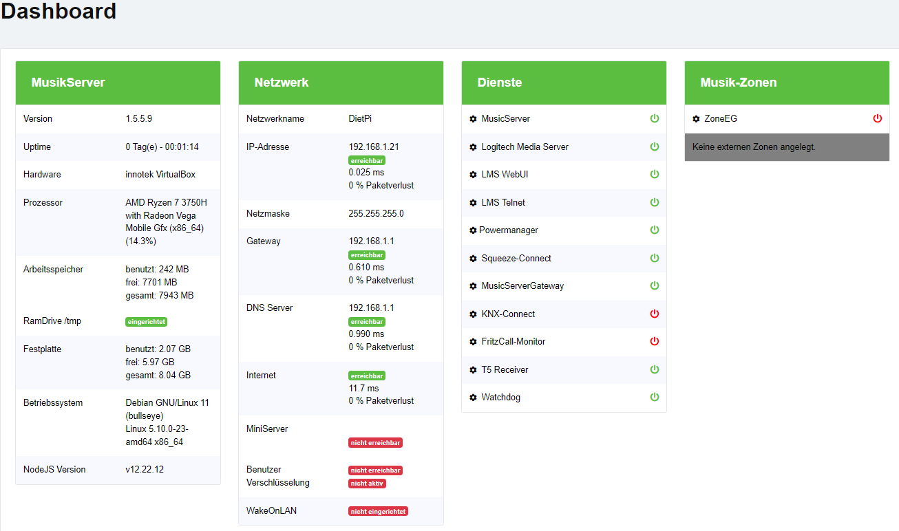

            Hab mir nun mal eine VirtualBox Installation mit den gleichen Einstellungen wie oben gemacht - einmal mit einem HUB und einmal direkt am PC angeschlossen.
            Aber die Zone lässt sich einfach nicht starten.
            PC AMD Ryzen mit 8GB
            Klicke auf die Grafik für eine vergrößerte Ansicht  Name: config_VM.png Ansichten: 0 Größe: 104,0 KB ID: 391161 Klicke auf die Grafik für eine vergrößerte Ansicht  Name: dash_VM.png Ansichten: 0 Größe: 79,3 KB ID: 391162 Klicke auf die Grafik für eine vergrößerte Ansicht  Name: sound_VM.png Ansichten: 0 Größe: 36,0 KB ID: 391163 Klicke auf die Grafik für eine vergrößerte Ansicht  Name: zone_VM.png Ansichten: 0 Größe: 55,5 KB ID: 391164
              • 7630
              Devicenummer ist 1 nicht 0 schau Mal was rechts steht.
              Eigenheit von Linux, hängt eine dran ist es 1 hängen mehr dran fängt er mit 0 an.
              ALle Karten gleich zu Beginn anschließen, sonst ist die Karte die jetzt 1 ist nachher 0 und es stimmt wieder nicht.
              • pokerjung
                pokerjung kommentierte
                das wars! Habe ich nicht gesehen. Vielen dank.

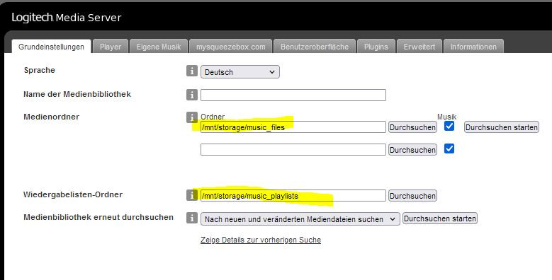

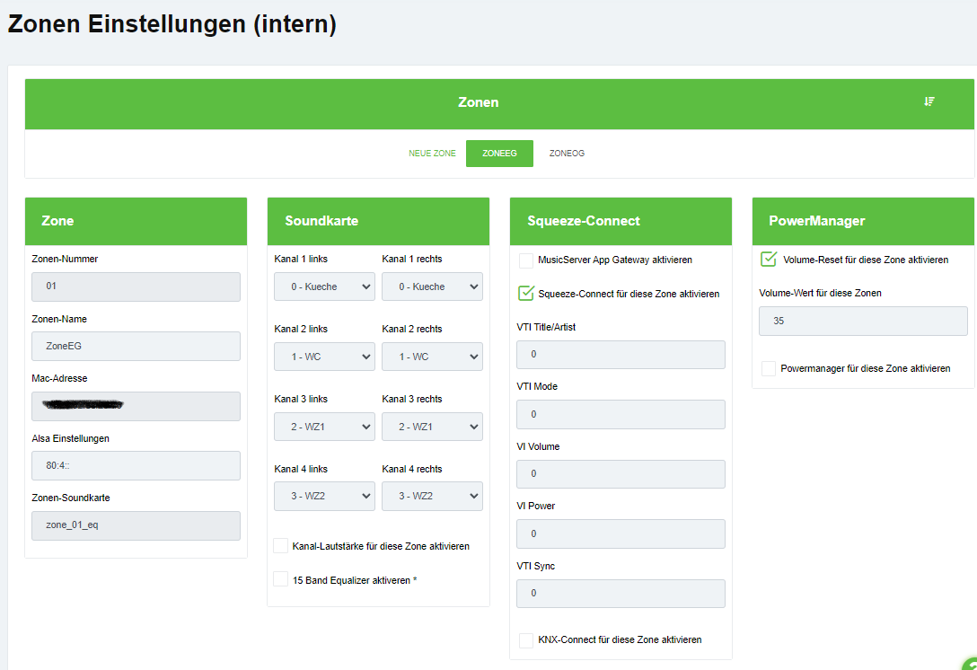

              Hallo Labmaster , habe mir nun den NanpoPi R6C besorgt mit 500GB Festplate. Nun meine Frage - ein Testaufbau hat das Ergebnis gebracht, dass ich zusätzlich
              zu den Soundkarten noch die Onboard sehe. kann man diese deaktivieren (muss man das)? Und wie kann ich auf die eingebaute 500GB Platte zugreifen um dort Musik
              zu speichern. VG
                • 2744
                1) dietpi-drive_manager (console) starten, dort die SSD auswählen, (welches das ist sollte man z.B. an der Größe sehen) dann mounten auswählen, dann einen Mountpoint angeben (den Vorschlag kann man zwar nehmen ist aber lang und nichtssagend, ich verwenden für die SSD in diesem Fall z.B. /mnt/storage/ )
                2) ich legen dann z.B. in den LMS Einstellungen den Medien Ordner und den Wiedergabelisten Ordner auf das gemountete Verzeichnis ( /mnt/storage)
                (hab vorher die beiden ordner music_files und music_playlists in storage rüber kopiert mit z.B. cp -r /home/music/music_* /mnt/storage/ )
                Die interne Soundkarte lässt sich nicht so einfach entfernen, die kommt bei mir aber wirklich immer als #0 ( 0 [SOUND_CARD_0 ]: rockchip_hdmi0 - rockchip,hdmi0 ) und war somit auch kein problem, lediglich links bei der Angabe der Soundkarten Nummern muss das das halt berücksichtigen.
