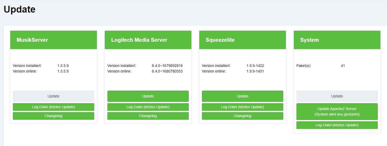

    Hey,
    leider habe ich zur Zeit ein kleines Problem.
    Mein MS4H läuft auf einem RasPi4 2GB und das bis vor kurzen auch recht gut. Im April habe ich noch eine Sicherung der SD Karte gemacht als alles normal lief.
    Aktuell werden mir Update angezeigt vom Logitech Media Server, Squeezelite und System. (Versionen auf Screenshot) Sobald ich die Updates Logitech Media Server und Squeezelite installiere, was ohne Probleme klappt, ist der Server im laufe der Nacht nicht mehr erreichbar. Die Uhrzeit ist da unterschiedlich. Zwischen 1 und 4 Uhr Nachts bekomme ich eine Nachricht von Loxone das der MS4H nicht mehr erreichbar ist. Ab diesen Zeitpunkt komme ich auch nicht mehr über den Browser oder SSH drauf.
    Wenn ich die Updates nicht installiere läuft alles ohne Probleme weiter.
    Ist da was bekannt oder hat jemand das selbe Problem?
    Falls noch Infos fehlen einfach bescheid geben.

    Der Fehler wiederholt sich jede Nacht?
    Schick mal die Support-Daten.

      nicht jede Nacht. es liegen auch mal ein oder zwei dazwischen.
      Habe eben die laufende Version komplett geupdatet. Mal schauen wie lange es funktioniert. Ich melde mich sobald sich was ändert.
      Wie komme ich an die Daten ran wenn der Server nicht mehr läuft?
      Willst du die aktuellen Daten nach dem Update per PN oder hier als Anhang?
