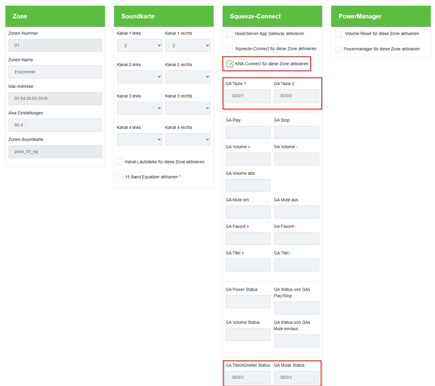

    Einrichtung Zone "Esszimmer":
    Klicke auf die Grafik für eine vergrößerte Ansicht  Name: Einrichtung_Zone_Esszimmer.png Ansichten: 0 Größe: 66,4 KB ID: 403236
    Konfiguration MDT Glastaster II (2-Tasten-Bedienung, wie von @logol01​ in https://www.loxforum.com/forum/projektforen/musicserver4lox/allgemeines/258255-knx-für-den-musikserver4home?p=378435#post378435 beschrieben (DANKE dafür!):

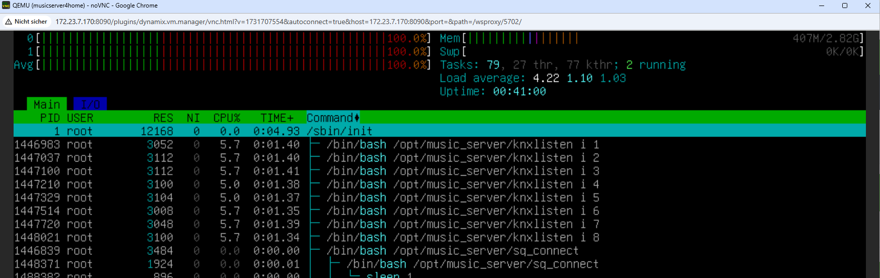

    1. ​knxlisten verursacht eine sehr hohe CPU-Last. Kann ich das irgendwie debuggen? (Logs?)
      Klicke auf die Grafik für eine vergrößerte Ansicht  Name: htop.png Ansichten: 0 Größe: 229,9 KB ID: 403240​​

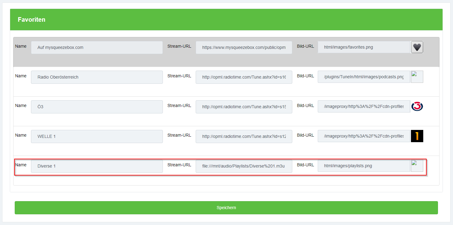

    2. Ich hab in meinen Favoriten auch eine Wiedergabeliste mit eigener Musik, die dürfte beim Weiterschalten mit dem Glastaster nicht unterstützt werden? (wenn ichs entferne, gehts) Gibts eine Chance, dass das in Zukunft möglich ist?
      Klicke auf die Grafik für eine vergrößerte Ansicht  Name: Favoriten.png Ansichten: 0 Größe: 53,2 KB ID: 403241​​​
      1. Sofern doch, wärs praktischer, wenn man mit einem Einfach-Klick zum nächsten Titel - und mit einem Doppelklick zum nächsten Favoriten kommt?
    3. Bei mir funktioniert leider die Volume/Titel-Anzeige beim Glastaster nicht. Seht ihr da einen Fehler? Wenn ich manuell einen Wert in der ETS auf die entsprechende Gruppenadresse 30/0/2 sende, wirds angezeigt. Wie es aussieht, kommt da vom ms4h nichts auf den Bus. Hab das IP-Interface MDT IP100.03 mit Multicast im Einsatz. Grundsätzlich funktioniert die Bedienung über den Glastaster aber, d.h. Kommunikation funktioniert...

    1.
    Schick mir noch einen Screenshot von Dashboard
    ich schau mir das an
    2. Geht normal schon, ich bin mir nur nicht sicher ob der Link mit file:// vom LMS so angenommen wird.

        Ich kann es leider nicht wirklich nachstellen.
        Bitte mach mal folgendes...
        in htop kannst du den Service knxlisten x x mir F9 beenden
        Starte ihn direkt in der Konsole
        /opt/music_server/knxlisten i 1
        Dann siehst du die kpl. Ausgabe mit den Gruppen-Adressen auf die er reagiert.
        Er sollte eigentlich nur auf Adressen reagieren die in der Zonen konfiguriert werden, das sind ja eigentlich nicht viele.
        Ich habe KNX auf Bookworm noch nicht getestet, und kann nicht sagen ob das eine Ursache sein könnte.

          zu 2) Welches Pfad-Format sollte ich für lokale Playlists nützen, damit das funktioniert?
          zu 3) Die Status-Anzeige am Glastaster funktioniert nun, nachdem ich eine weitere Zone konfiguriert habe, auf einmal. Beim Glastaster / in der ETS hab' ich nix geändert.

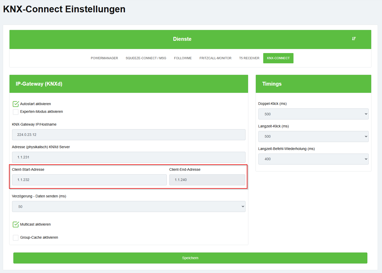

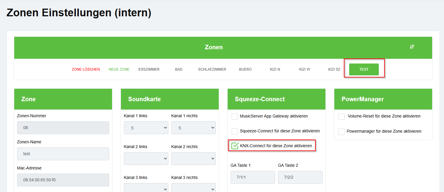

            hismastersvoice Ich glaub' ich hab' den "Bug" für (1) gefunden. Legt man eine neue interne Zone an, so wird die End-Adresse der KNX-Clients nicht erhöht:
            vorher:
Ansichten: 122
Größe: 12,8 KB
Ansichten: 77
Größe: 54,4 KB
ID: 453307neue Zone hinzugefügt:
Ansichten: 75
Größe: 43,4 KB

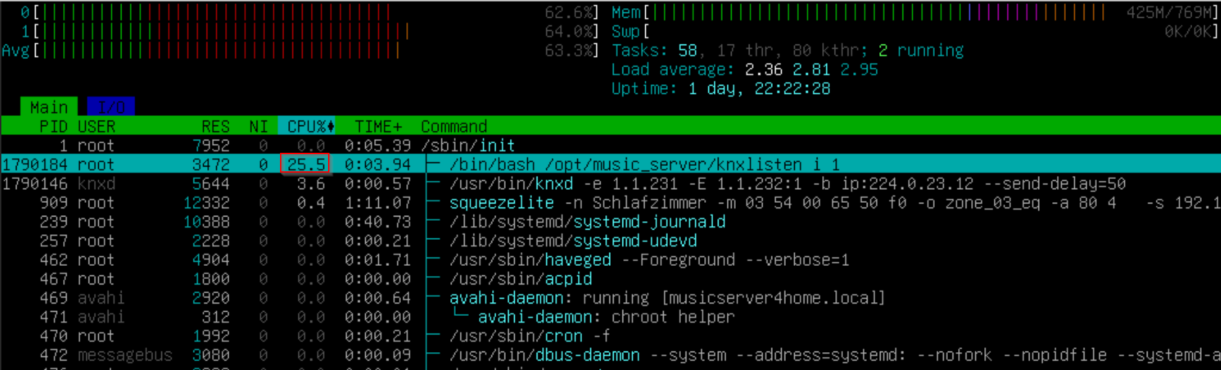

            ergibt 100% CPU-Last:
Ansichten: 79
Größe: 218,2 KB
ID: 453309​Beenden des Watchdocs, killen der knxlisten-Prozesse und manuelles aufrufen des knxlisten-Befehls ergibt:
            "Connect failed: Connection reset by peer"
            Neu-Eingabe der Client-Start-Adresse ergibt dann auch eine neue (um eins höhere) Client-End-Adresse:
Ansichten: 78
Größe: 53,9 KB
            D.h. man sollte nach dem Hinzufügen/Entfernen von KNX-enabled Zones einmal die Client-Start-Adresse neu eingeben und speichern. ...

              Die Software ist eigentlich so geschrieben das sie den Adressraum selber aufbaut, und zwar Anzahl der Zonen +1.
              Warum das bei dir nicht geht? Ich arbeite aber nicht mit KNX, und muss dazu immer erst eine Test-Umgebung aufbauen.
              /home/music/playlist
              Der wird auch automatisch bei der Installation angelegt.
