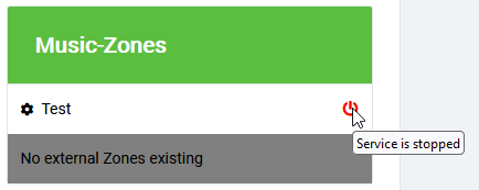

    ich betreibe seit längerem erfolgreich auf einem RaspberryPi3 MS4H ohne größere Probleme. Jedoch wollte ich das System aus Performance gründen auf einen sowieso verfügbaren ProxMox Server umziehen bzw. dort neu aufsetzen, dabei habe ich nun jedoch ein Problem: Die Squeezelite Dienste für die Zonen scheinen nicht zu laufen und ich kann diese auch nicht händisch starten:
    Klicke auf die Grafik für eine vergrößerte Ansicht  Name: grafik.png Ansichten: 19 Größe: 8,9 KB ID: 408241

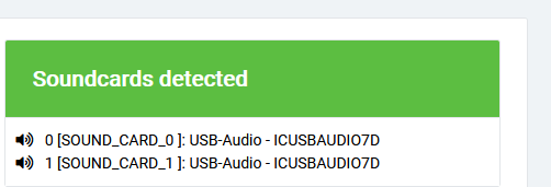

    Die Soundkarten werden meiner Einschätzung nach korrekt erkannt:
    Klicke auf die Grafik für eine vergrößerte Ansicht  Name: grafik.png Ansichten: 38 Größe: 13,6 KB ID: 408240

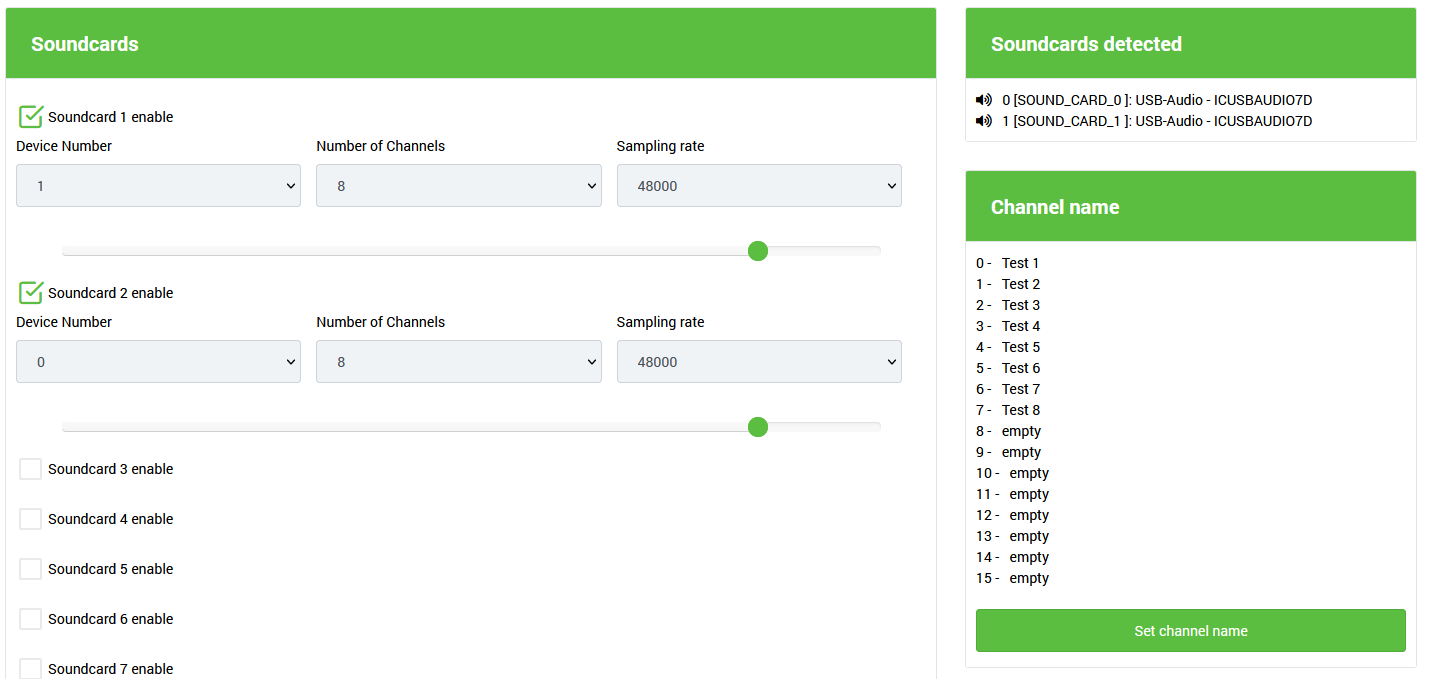

    Wie sind die Soundkarten konfigurteiert? Screenshot bitte.
    Hast du schon mal die Nummern der Devices getauscht... Soundkarte 1 -> Device 0/Soundkarte 2 -> Device 1 / Soundkarte 1 -> Device 1/Soundkarte 2 -> Device 0 ...?

      danke für die Rückmeldung. Habe versucht die Soundkartennummern zu tauschen, brachte jedoch keine Veränderung. Zone danach gelöscht/neu angelegt..
Ansichten: 163
Größe: 66,6 KB
        • 7663
        Dann versuch es erst mal mit einer Soundkarte...
        Wie hast du die Karten angeschlossen?
        Hängen noch andere USB-Devices dran?
        Er kann die Soundkarte nicht ansprechen, also liegt es irgendwo am USB-Anschluss, oder dem durchreichen.
