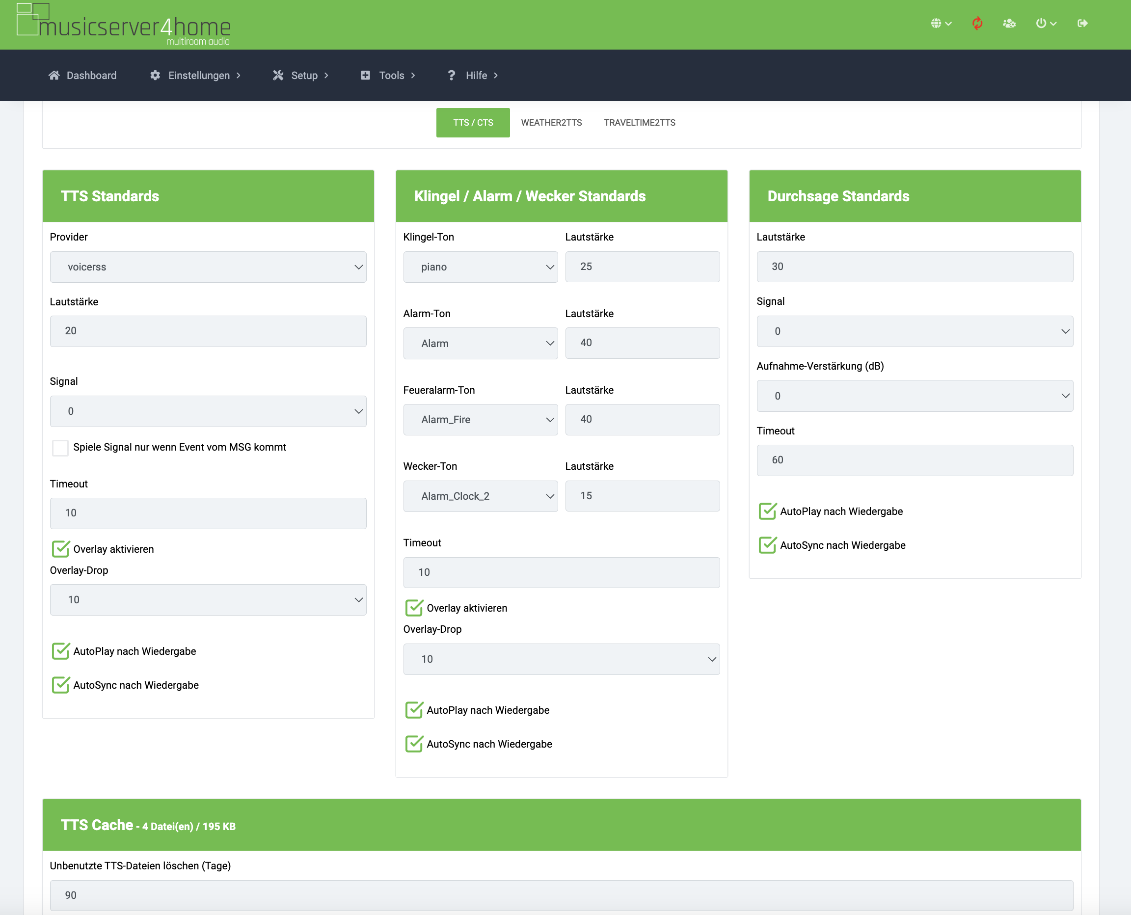

    Abbruch Musikwiedergabe nach Klingel
    habe schon im Forum gesucht, aber nichts passendes gefunden. Wenn bei uns die Musik läuft und es klingelt an der Haustüre (Loxone Intercom V1), wird im Anschluss die Musik lauter, dann läuft das noch für ein paar Sekunden und danach geht alles aus. Hat da jemand eine Idee? Vielleicht hab ich auch bei den Einstellungen etwas falsch gesetzt?! Nutze die 1.5.6.1 beta.

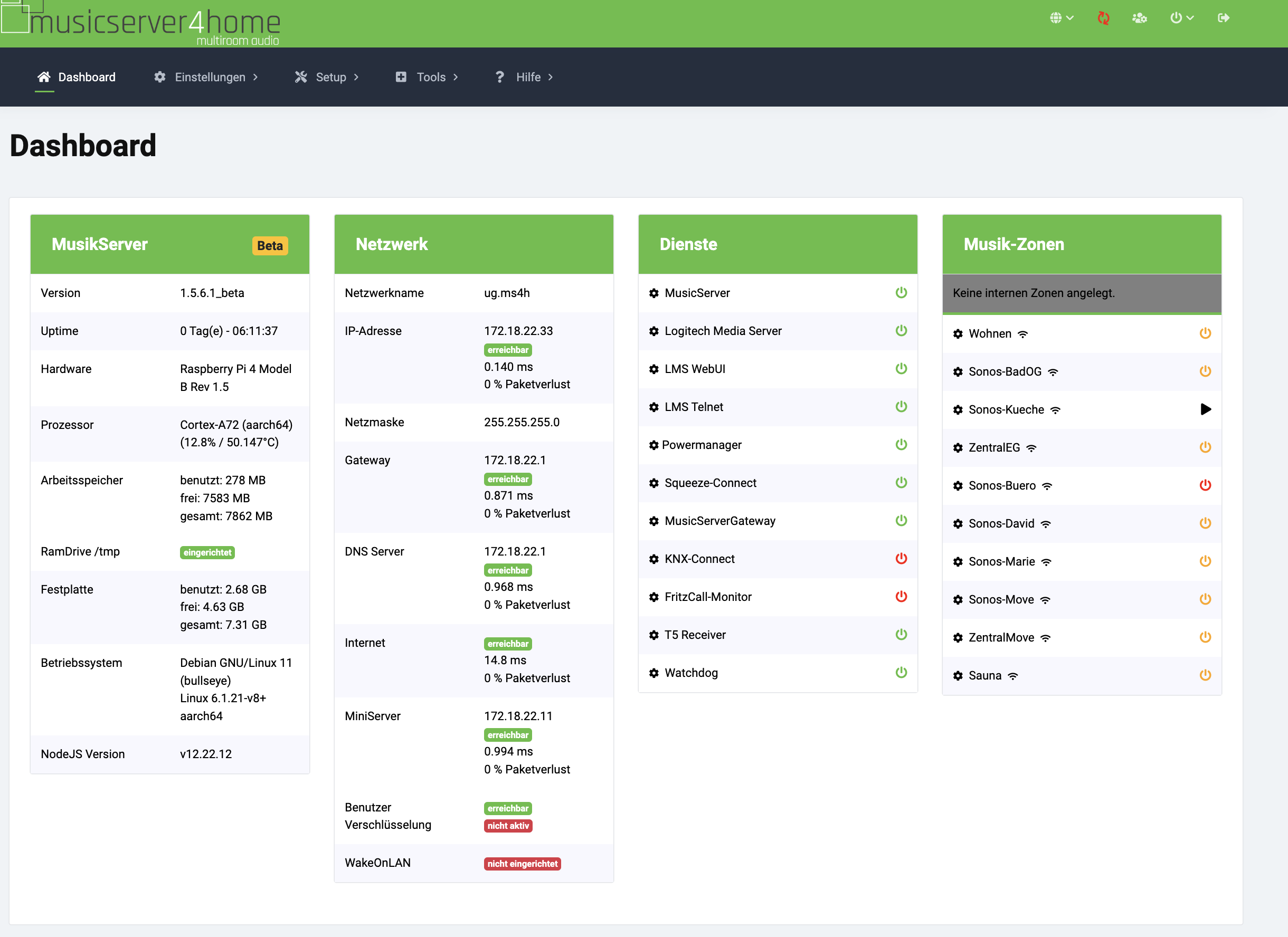

    • 7663
    Ich habe den MS4H nicht dafür geschrieben "nur" Sonos Zonen zu verwenden.
    Da darfst du den AirPlay-Bridge Programmierer oder Sonos fragen warum sie auf Befehle so langsam reagieren.
    Geht nur wirklich gut wenn die Boxen nicht im WLAN hängen.
    Ist also vermutlich ein Timing Problem von Plugin und Sonos.
    Ich müsste den Ablauf der Events verlangsamen und zT Sekundenlang auf Sonos warten.

        hismastersvoice Eine Frage hab ich jetzt doch noch mal: Ist das mit der Türklingel und den TTS-Durchsagen extrem abweichend? Denn komischerweise läuft die Musik nach einer TTS-Durchsage weiter, bei der Türklingel nicht.
        Danke schon mal.
          • 7663
          Nö, es wird beides mal ein mp3 gespielt
