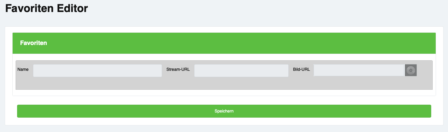

    Guten Tag
    Ich hatte MS4H soweit erfolgreich eingerichtet, dann aber aus versehen den Fav1 "squeezebox.com" gelöscht. Habe dann eine komplette Neuinstallation gemacht, allerdings wird mir seither der Fav1 nicht mehr angelegt und bleibt leer. Gibt es da eine Lösung oder kann ich allenfalls diesen manuell anlegen, resp. nachtragen?
    Vielen Dank für die Unterstützung
    PS. anbei das Textfile mit meinen Konfigurationsdaten

    Das ist "normal", weil die Squeezebox Server abgeschaltet wurden. Damit ist auch die Konfiguration aus einer frischen LMS Installation herausgeflogen.

      Geh ins WebUI des LMS und lege einfach einen Fav an, der kann im Prinzip heißen wie er will.
      Es geht nur darum das der Fav mit der ID 1 nicht genutzt werden kann da er bis jetzt für den mysqueezebox.com reserviert war.
      Also zählt jedes Skript erst ab der ID 2 und lässt den ersten Fav aus.
      Nachdem du den Fav 1 angelegt hast, kannst du ganz normal alles nutzen.
        Müsstest vermutlich anpassen oder den Fav über dein Install Skript anlegen. Wenn man jetzt den LMS frisch installiert, kommt keine Account Abfrage mehr.

        Scheint einwandfrei zu funktionieren - vielen Dank für die Hilfe
