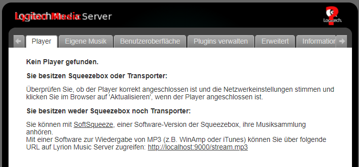

    Aber seit der Umstellung findet der Server keine Player mehr - Version ist die aktuellste Lyrion Music Server Version: 9.0.0 - 1711726923
    Ich habe nur externe Squeezelite Clients. LMS zeigt mir keine Player mehr an:
Ansichten: 1939
Größe: 44,4 KB

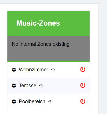

    Der MS4H findet sie aber noch alle:
Ansichten: 1672
Größe: 16,8 KB

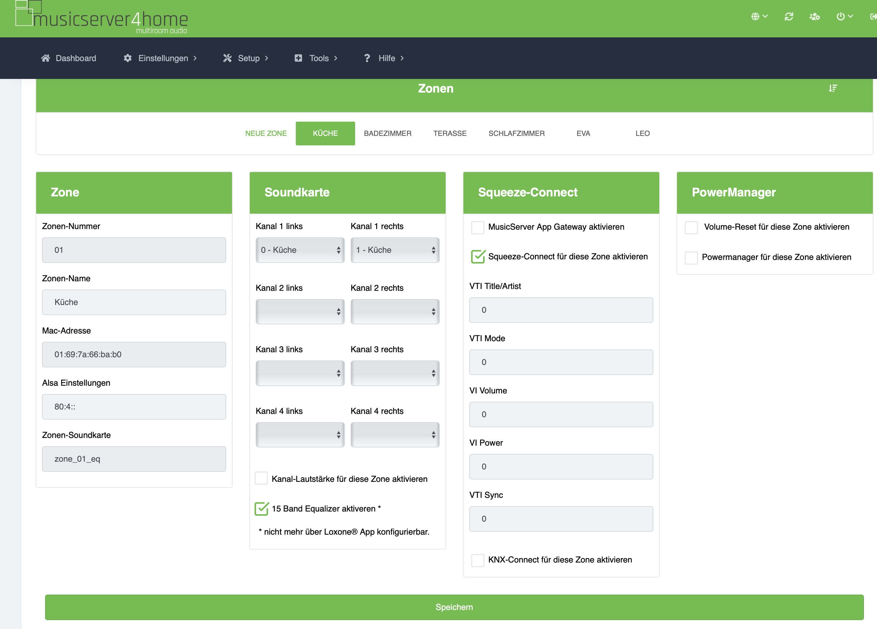

                • graffito
                  graffito kommentierte
                  >Es ging darum, das du oben einen Log vom MSG postest, was aber in dem Fall keine Bewandtnis hat.
                  Du meinst den Teil vom Log mit
                  "undefined:3
                  "zones": ..." ?
                  Da wusste ich wiederum nicht womit die Logeinträge zu tun haben. Ich habe bei allen Zonen nun weder MSG noch Squeeze-Connect aktiviert.
                  Das "undefined:3" usw. steht aber immer noch im Log.
                  >Ich kann ja nicht wissen das du es nicht nutzt wenn du es postest?
                  Da hast du auf jeden Fall recht :-). Warum die Einstellung hier aktiviert war weiss ich nicht, entweder weil ich wegen des Fehlers das angehakt hatte oder es ist schon seit vielen Jahren so drin.
                  >Mach mal einen Screenshot der Soundkarten-Einstellungen.
                  Gerne. Hier der Screenshot (weil ich als Kommentar kein Bild posten kann): https://jmp.sh/UYCtDsVQ
