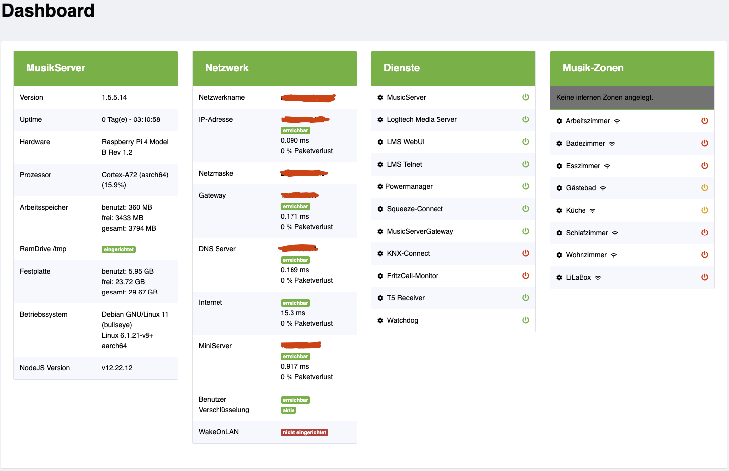

    seit heute morgen sind auf einmal alle externen Zonen offline.
    Die externen Zonen werden vom LMS nicht mehr als Squeeze-Player angezeigt.

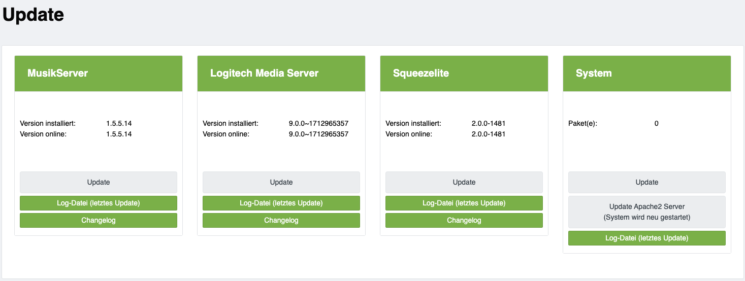

      Ich habe auf dem MS4L alles auf dem aktuellen Stand. Ich habe leider nur AirPlay Zonen. Und das PlugIn findet scheinbar die Geräte nicht mehr. UPnP geht noch, aber AirPlay wird nicht gefunden.
      ich hatte erst die Vermutung, dass eben das LMS Update für die Probleme sorgt.
      Es werden mir eben keine Player mehr angezeigt. Gestern wurden mir noch 8 Player angezeigt. Jetzt ist die Liste leer.

                Nun kann ich nur noch 2 von 8 externe Zonen ansteuern.
                Es handelt sich dabei um 7 Sonos Geräte und 1 Denon AV Receiver.
                Über das LMS WebUI kann ich die Player alle ansteuern, über die Loxone App nicht mehr.

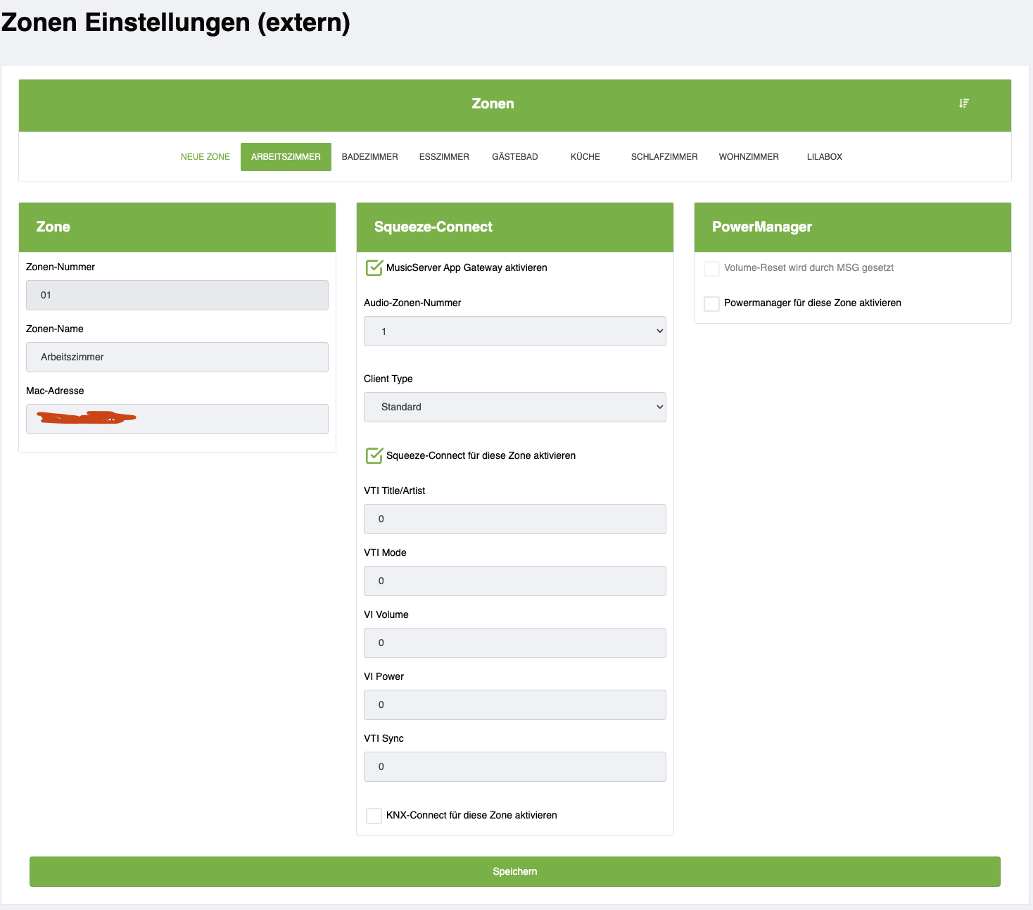

                  Die Frage ist, stimmen die MAC-Adressen im Plugin mit denen im WebUI überein?

                    Ja, die MAC-Adressen stimmen überein.
