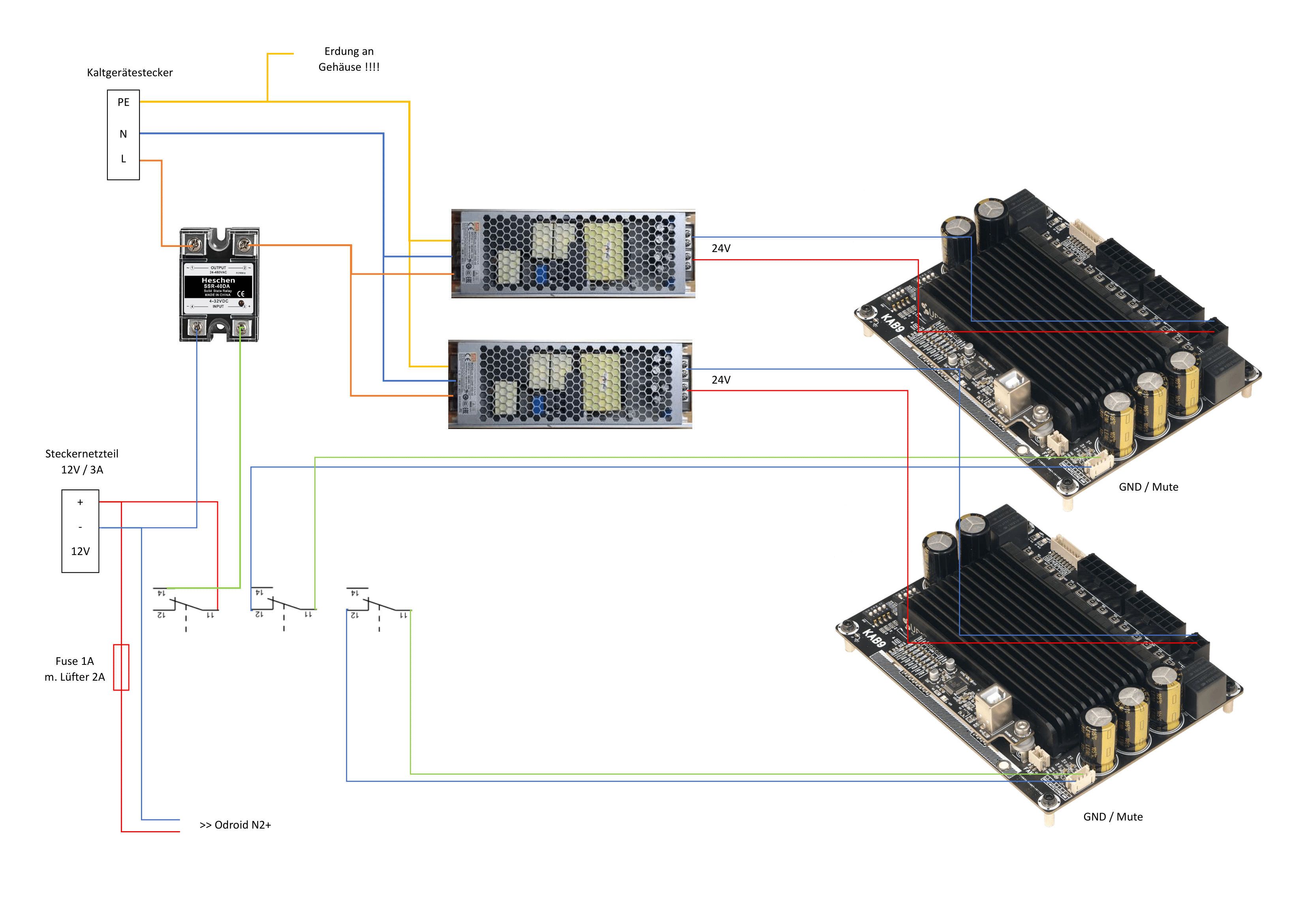

            Hello Hello,
            so, einige Kilometer weiter: Haus fertig, eingezogen, viele andere Probleme erledigt und nun endlich beim AMP angelangt.
            Problem: Ich habe auf einigen Lautsprechern sobald die AMPs an sind ein fieses niederfrequentes "Netzbrummen" und Störgeräusche. Das hat sich dann je nach Raspberry Netzteil massiv geändert.
            Letztendlich versorge ich letzteren mittlerweile über das 24v Netzteil (mit Spannungswandler) um Erdungsproblemen vorzubeugen. Erdung ist am Gehäuse angeschlossen. Schutzleiter im Keller ist auch angeschlossen und hat durchgang.
            Benutze ja 3 GAB8 (https://files.sure-electronics.com/download/GAB8_10x50W_USB_Codec_Input_User_Manual.pdf). Das ganze wirkt "Amp Spezifisch".
            Ich habe jetzt noch zwei mögliche Ursachen:
            1. Die Kabel an den Steckern sind gelötet und die Lötstellen sind offen/unisoliert - könnte also wie eine Antenne wirken (?)
            2. Ich habe J003 auf den Wondom Boards komplett ignoriert. Dort gibt es ja zB einen Sync und einen GND pin. Muss ich die benutzen?

              Labmaster kommentierte
              Am besten GND zwischen PC (Server) und der Audio Hardware (KAB9 ...) komplett trennen. (auch getrennte Netzteile für Audio und Server)
              Hierzu verwende ich einen USB Isolator mit ADUM3165 oder ADUM4165 Chip. ( z.B. https://www.amazon.de/DSD-TECH-SH-G0.../dp/B0DS1VDT6L ) Wenn man mehrere USB Karten über einen USB (MTT) HUB betreibt dann kommt dieser vor den HUB.
              ACHTUNG !!!
              Eine ADUM3160 bzw. ADUM4160 funktionieren hier nicht, diesen kann man maximal einzeln vor jeder einzelnen USB Karte verwenden (aber nicht vor einem HUB, wegen der Datenrate), davon kann ich aus Erfahrung jedoch nur abraten.
              Und ja, auch die Verstärker Konfiguration ist wichtig. Man sollte immer mit möglichst hohem Pegel aus dem System raus gehen und dann möglichst wenig verstärken müssen. Hierzu sind die Verstärker Einstellung auf einem Verstärker Board möglichst niedrig zu setzen und die Alsa Mixer Pegel möglichst hoch.

            hismastersvoice du hast doch bestimmt wieder die Lösung, oder ? Und sag mal - verkaufst du noch deine Wondom USB amps?
              Ich dachte ich hätte schon geantwortet... Was für ein Gain hast du ausgewählt?
              Eher ein niedriges Gain wählen, das reicht immer noch für sehr laut
              Ja verkaufe ich noch 2 St.

            hismastersvoice werde ich testen wenn ich wieder einen "audioserver abend" habe in den nächsten tagen. glaube aber nicht, dass das die einzige ursache ist, leider. vermute es hat eher mit fehlender isolierung meiner stecker oÄ zu tun.

              Also es ist leider auch kein Problem vom Gain. Im Anhang ein Video dazu (Sound on!). Alles probiert.
              Chatgpt sagt ein EMI Netzfilter könnte es lösen... Ich verzweifle
