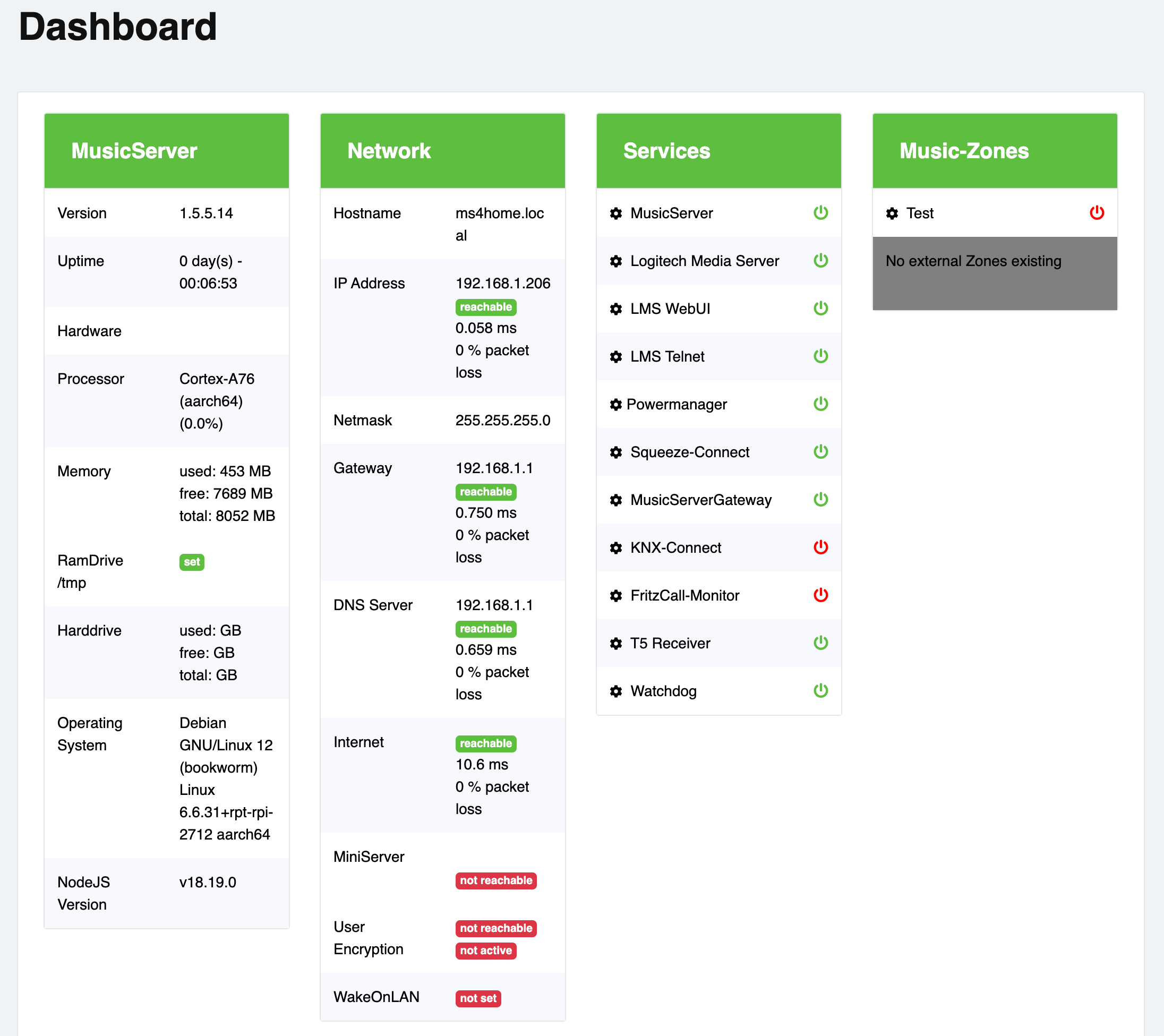

    Services laufen alle sauber, siehe Screenshot: Klicke auf die Grafik für eine vergrößerte Ansicht

      ich denke wirklich helfen kann dir nur der Master himself aber der braucht die Support data (aus dem help bereich) um zu antworten, selbst mir stellt sich die Frage hast du nur interne oder nur externe zonen oder etwas dazwischen ?
      stell mal deine Support Datas dazu und ich denke ein Wunder wird geschehen ;-)

        Ps Debian 12 wird meiner Meinung nicht unterstützt ? Operating SystemDebian GNU/Linux 11 (bullseye) wird empfohlen, aber ob das damit zusammenhängt ?
        und das dein Miniserver auch nicht erreichbar ist muss nichts bedeuten ?

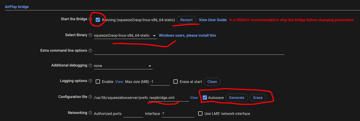

ID: 439018 dann kann ich dir nur noch den Tip geben, das Airplay Plugin zu überprüfen, schau mal auf die eingekreisten Punkte, die raobridge.xml kannst du per ssh notfalls auch editieren, aber ich würde sie mal löschen und neu generieren sofern da überhaupt was kommt.
