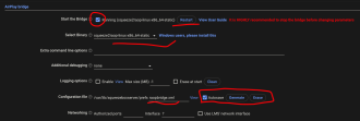

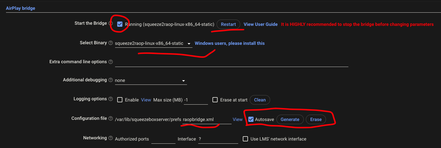

    • Lenardo
      • 677
      keine Garantie das es hilft aber du kannst auch im Airplay Plugin, neu starten, bzw. die raobridge.xml löschen und neu erstellen. (auch die Player mac adressen dann im MS4H kontrollieren auf übereinstimmung)
Name: Bildschirmfoto 2024-08-16 um 08.08.12.png
Ansichten: 209
Größe: 98,4 KB
      • andreas221988
        • 13.06.2018
        • 1763
        Danke aber am AirPlay Plugin verstelle ich lieber nichts
        Ich neustart des MS4H behebt dieses Problem, bzw. auch wenn die Player die als Zone Gruppiert waren länger nichts wiedergeben gehts auch wieder...
