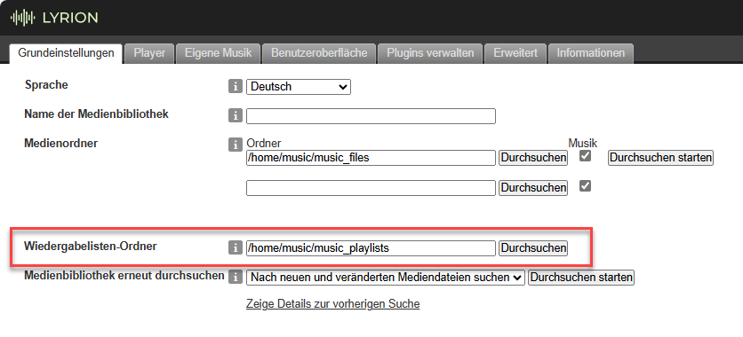

    Hallo alle zusammen,
    vielen Dank erstmal für das tolle Produkt ! Nach ein wenig Einarbeitung funktioniert alles so wie es soll. Klasse Arbeit.
    Ich konnte auch den MS4H mit den KNX Glastaster zusammen bringen und nach dem ich das TTS aktiviert habe, habe ich Festgestellt das er nach dem Favoriten Wechsel mir ansagt welchen Favorit ich habe ! Top. Jedoch habe ich das Problem das er nach der Wiedergabe der TTS die Playlist verliert.
    Und jetzt bin ich auf der Ursachen Forschung, komme jedoch nicht weiter. Ich nutze TTS Polly und welches auch funktioniert. Was ich auch unter Tool -> Helfer -> Event Generator Group Funktioniert, wenn ich die Playlist weiter spielen lasse, und wenn er Overlay abspielt. Jedoch sobald er einmal TTS abspielt vergisst er danach die Playlist. Ich habe auch schon auf dem Server geschaut ob /home/music die Rechte richtig gesetzt sind. Aber da sind sie auf 777 gesetzt. Gibts noch was ich testen kann ?
    VG
    Marhal
    • 7663
    Schau mal ob der Playlist-Ordner im LMS eingetragen ist.
    Ich vermute das da nichts steht, und er keine Playlisten speichert.

      Halo hismastervoice,
      vielen Dank für deine schnelle Antwort. Und genau das war auch das Problem. Nach dem Einrichten lief das auch mit den TTS !
      VG
      Marhal
