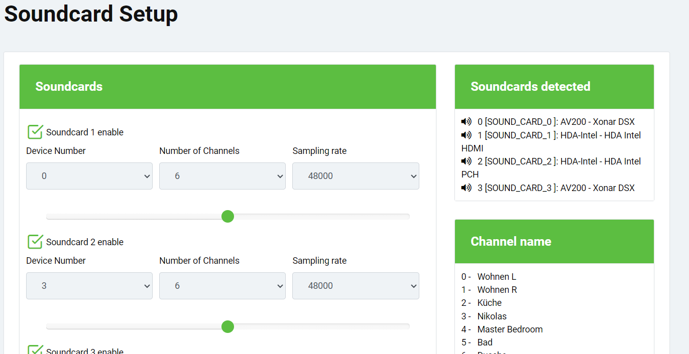

    Ich habe das Projekt gestartet, auf meiner Loxone Music Server Hardware MS4H zu installieren. Bisher sieht es nicht schlecht aus, aber gerade stehe ich wieder etwas an und freue mich über ein paar Anstösse in die richtige Richtung.
    Was schon funktioniert:
    - Alles installiert

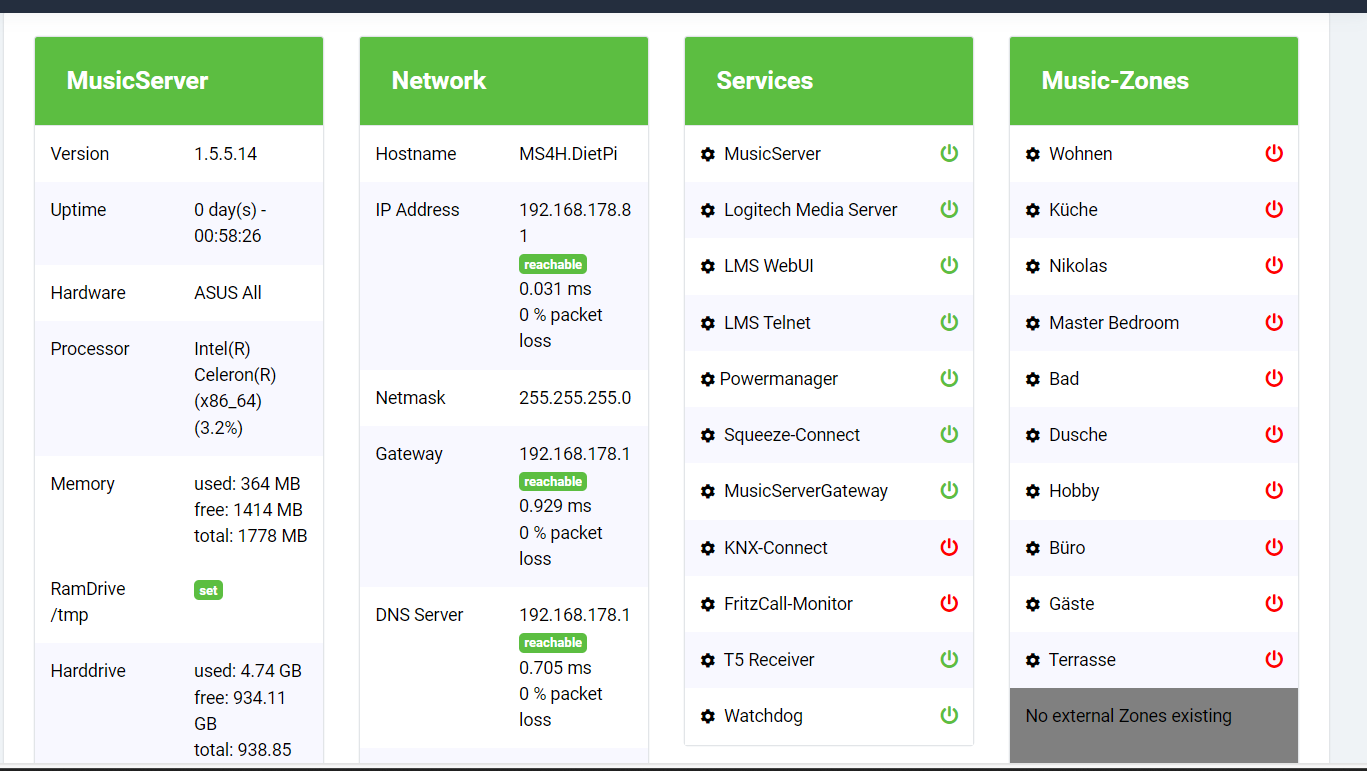

    - MS4H Dashboard läuft
Ansichten: 423
Größe: 129,3 KB
    - Config Checker sagt es passt alles
    - Soundkarten werden erkannt
Name: Soundcard Setup.png
Ansichten: 412
Größe: 80,4 KB

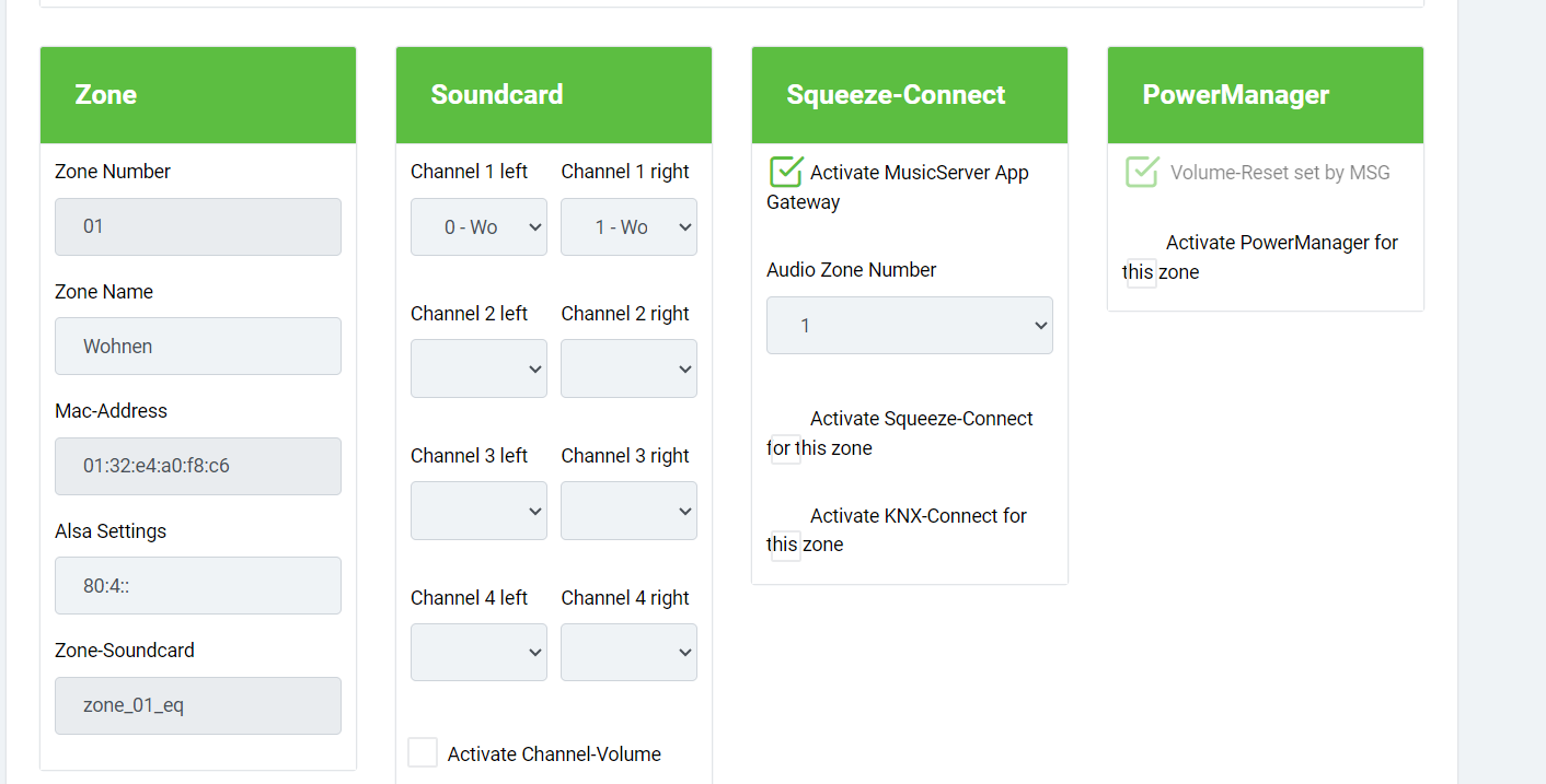

    - Zonen etc. konfiguriert
Ansichten: 392
Größe: 83,4 KB
    - Loxone App erkennt den MS4H als Music Server, Spotify erscheint unter Playlists
    - LMS Frontend läuft
    Was nicht funktioniert:
    - Ich kann in den Zonen aus der Loxone App keine Titel abspielen (weder vom Filesystem noch über Spotify)
    - Es passiert auch nichts, wenn ich auf den Zonen Test auswähle
    - Wenn ich aus den Zonen in den LMS abspringe, dann sehe ich jede Menge Titel, aber ich kann sie nicht abspielen. Es kommt die Nachricht "no player". Hier bin ich nicht sicher, ob das by design ist - ich meine gelesen zu haben, dass die Player eben über MS4H / Loxone gesteuert werden.
    Wie gesagt, es wäre super nett, wenn jemand eine Idee hätte, was ich falsch mache.
    Vielen Dank und viele Grüsse,
    Daniel
    • 7663
    Die Soundkarten von Asus sind schon mal 7.1 also 8 Kanal Karten und nicht 6 Kanal
    Die Soundkarte PCH ist auch eine 7.1 also 8 Kanal und nicht 2 Kanal Karte.
    So wird das nichts wenn du die Karten nicht sauber konfigurierst.

        Wenn die Player rot sind, dann sind sie nicht gestartet. Ist zu 99% ein Fehler der Soundkartenzuordnung.
          • 2745
          - ich würde ALLE Soundkarten mit Analog Ausgang in der Soundcard Konfig (HDMI eher nicht) aktivieren, also auch die interne, welche sich auf dem PC Mainboard befindet
          - wichtig ist die korrekte Konfiguration also auch die Anzahl der Kanäle welche die Soundkarte hat
          -die beiden AV200 sind die PCIe Steckkarten (8 Kanäle )
          -die HDA Intel PCA ist die 8 Kanal Soundkarte auf dem PC Mainboard (8 Kanäle )
          -die Reihenfolge der Ausgangsbuchsen kann zur original Konfig des Loxone Musikservers unterschiedlich sein, hier ist dann gegebenenfalls Ausprobieren der Buchsen angesagt. (also welche Zone an welcher Buchse raus kommt) aber erst mal müssen die Zonen spielen (grün sein)

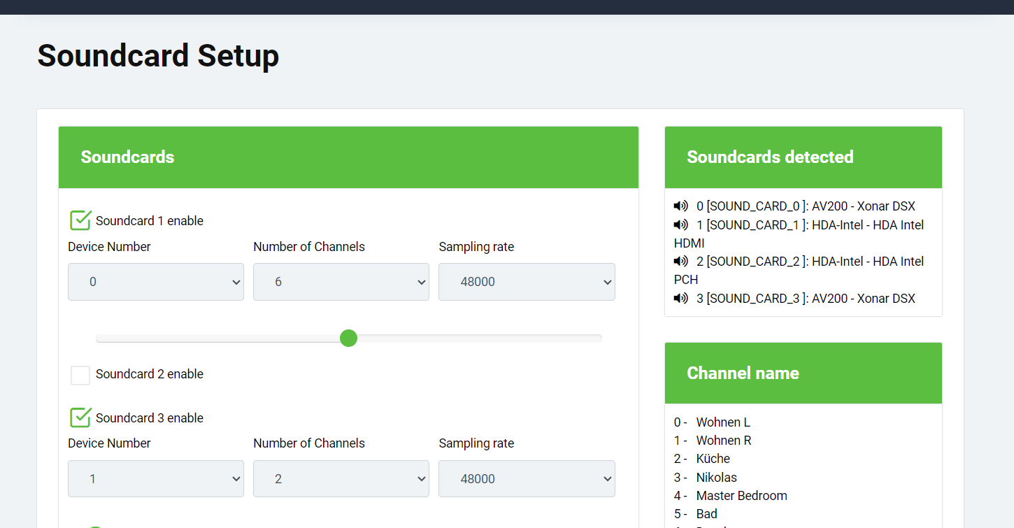

            Hallo zusammen
            Ich bin einen guten Schritt weiter. Erst mal vielen Dank für Eure Hilfe, ohne hismastersvoice und Labmaster hätte das nicht geklappt!
            - Alle Zonen auf den beiden AV200 Soundkarten funktionieren nachdem ich die Kanalzahl korrigiert habe
            - Bei der internen Soundkarte klappt noch nicht alles mit der Kanal- und Zonenzuordnung, da muss ich noch ein wenig tüfteln

              Ok, die on-board Soundkarte macht mich verrückt. Die beiden Asus Karten laufen tip top. Die on-board Karte hingegen mischt Kanäle auf eine Art, die ich nicht verstehe. Die im MusicServer verbaute Asus Xonar DSX gibt es wohl nicht mehr. Habt Ihr einen Tipp, mit welcher aktuell erhältlichen Karte es funktionieren sollte? Ich hatte einen Beitrag von hismastersvoice gelesen, dass bspw. die Xonar AE nicht ohne weiteres funktioniert.
              Viele Grüsse,
              Daniel
                  Beschreib mal genauer. Die Karte scheint ja zu gehen, nur die Kanalzuweisungen scheint ja das Thema zu sein.
                  • Danzrh
                    • 21.05.2022
                    • 50
                    Ich bekomme nur eine Zone mit zwei Kanälen korrekt ans laufen, d.h. Ich höre die gespielte Musik am Ausgang mit Kopfhörer. Dann höre ich die Musik dieser Zone noch auf einem zweiten Ausgang leise auf einer Seite. Die anderen Zonen spielen gemäss UI, aber es kommt nichts am Ausgang an.
                    Fällt Dir was ein? Sonst hätte ich Interesse an der Soundkarte, da das mit den beiden Soundkarten sehr straightforward war.

                            DIe interne Soundkarte bespielt aktuell zwei Zonen, Bad und Terrasse. Bad ist die Zone, die dann auf zwei Ausgängen rauskommt. Terrasse kommt nirgendwo raus.
                            Hier sind die Anschlüsse, mit Markierung, welcher was macht. Ich muss mich übrigens korrigieren, bei dem einen Anschluss höre ich beide Seiten, aber einfach deutlich leiser. Anbei auch nochmal die Soundkarten, Zonen und Kanalkonfiguration und die Konfigdaten.
