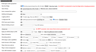

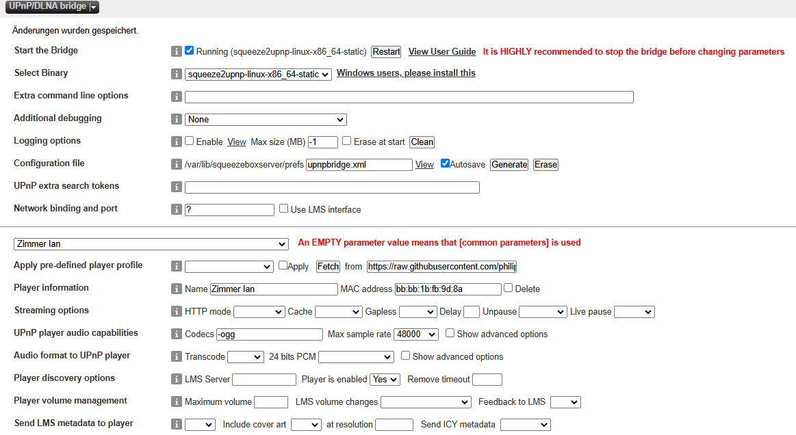

    Hast du das richtige Profil in der UPnP Bridge für Sonos verwendet?
    • Freeflyer82
      • 174
      Ich hatte das 1:1 gemäss Handbuch eingerichtet. Am Anfang als AirPlay Lautsprecher aber da hatte ich immer mal wieder Aussetzer. Seit ich die Sonos per UPnP eingebunden habe, laufen die eigentlich ziemlich stabil. Das Komische ist ja, dass wenn ich kurz nacheinander Wecker stelle, die ab dem zweiten so funktionieren wie sie sollen. Nur der erste nachdem länger keine Musik gespielt wurde, bleibt auf der Startlautstärke hängen.
