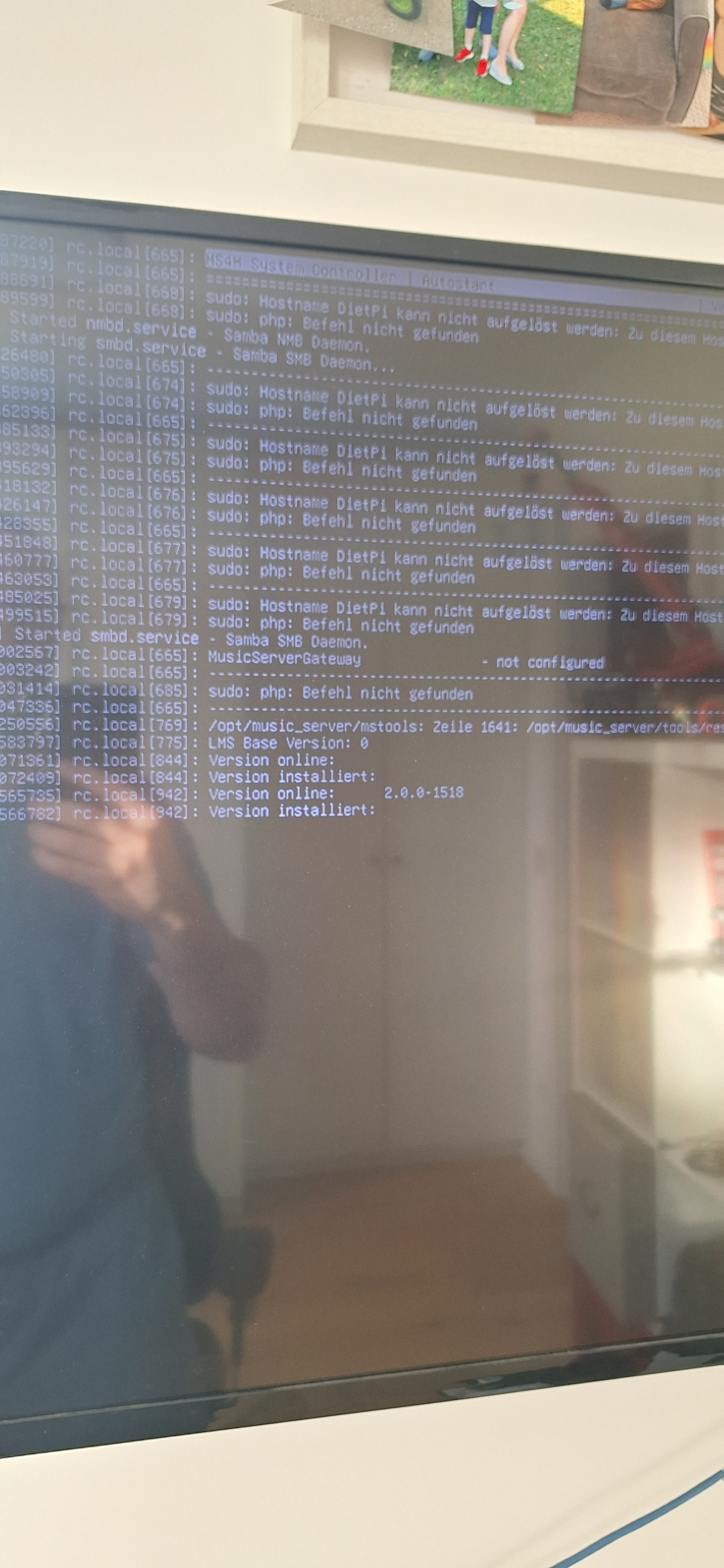

    Hallo zusammen, anch einem Update einer laufenden Installation ging dann nichts mehr und ich habe den MSRH Server versicht auf einen Raspberry Pi neu zu installieren. Ich habe es mit DietPi 11 und 12 versucht so wie mit der aktuellen MS4H Version wie auch mit der Beta und 1.5.5.9. Bei allen ist leider das gleiche Problem das nach dem Installieren des MS4h Servres, schoin die einrichtung von http://192.168.1.*:9000 nicht geht und nach einen Neustart die Netzwerkkarte deaktiviert ist. Ist dieses Problem schon bekannt? Ich hoffe Ihr könnt mir evtl. weiterhelfen.

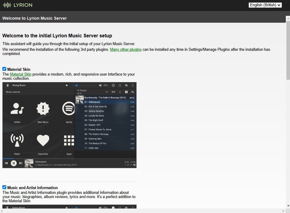

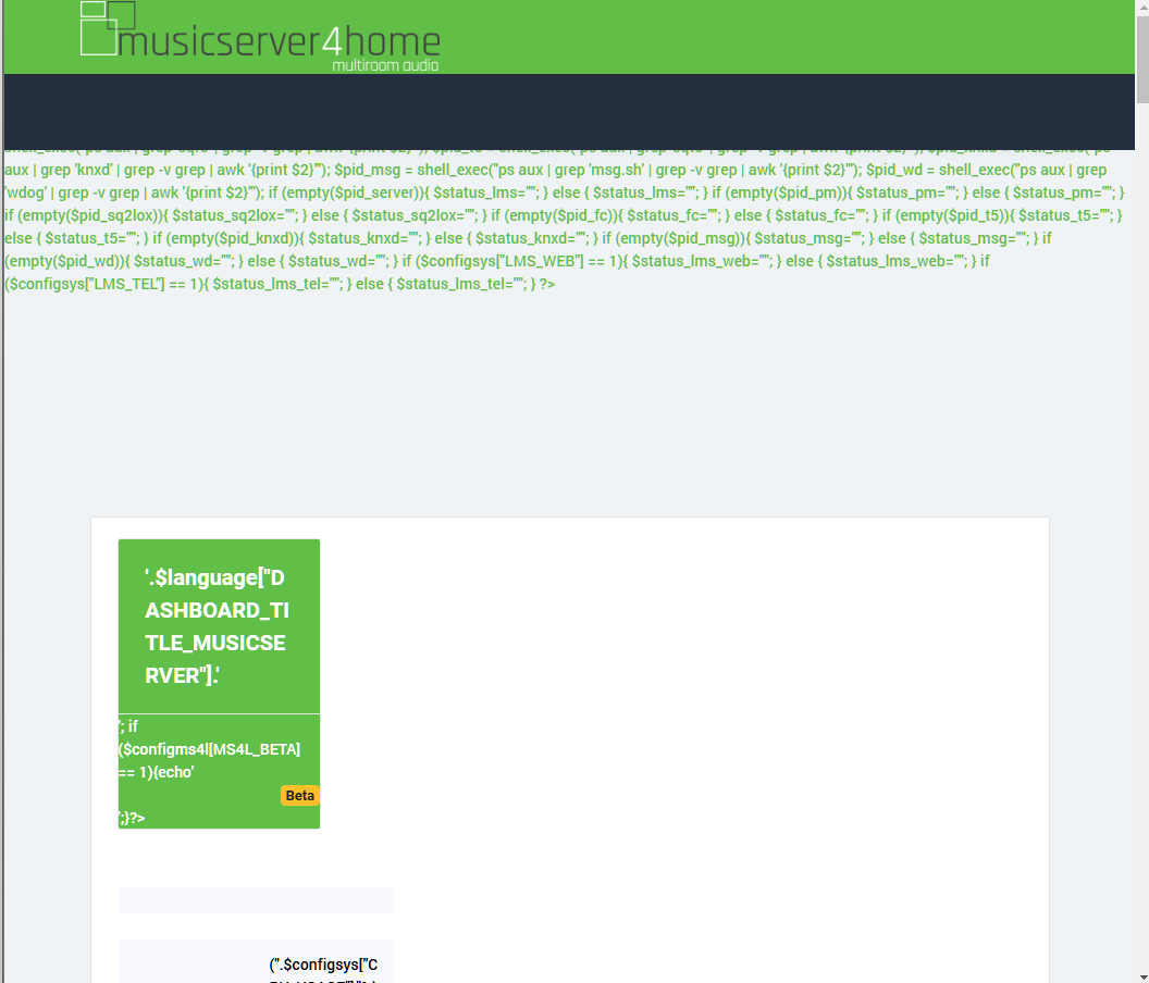

        Guten Morgen, neuer Tag - neues Glück.
        Ich habe heuite wieder versucht alles neu zu installieren, nach der Installation wird "Lyrion" konfiguiriert. Nach einen Reboot ist die Onboard Netzwerkkarte eth0 am Raspberry deaktiviert, diese kann ich wieder per "dietpi-config" auf DHCP stellen. Der Dienst "lyrionmusicserver" ist auch deaktiviert und wurde manuell per diestpi-services gestartet. Nun die Lyrion Seite aber wenn ich MS4H Website öffne kommt nur Kauderwelsch (siehe Foto)
        Hardware: Raspberry 3 B+
        Software: DietPi Bookworm
        MS4H: 1.5.5.16
        Logfiles weiß ich leider nicht wie ich welche bekomme.

                  Nach deinem Screenshot zu urteilen hast du ein Problem mit Samba, also dem SMB-Protokoll.

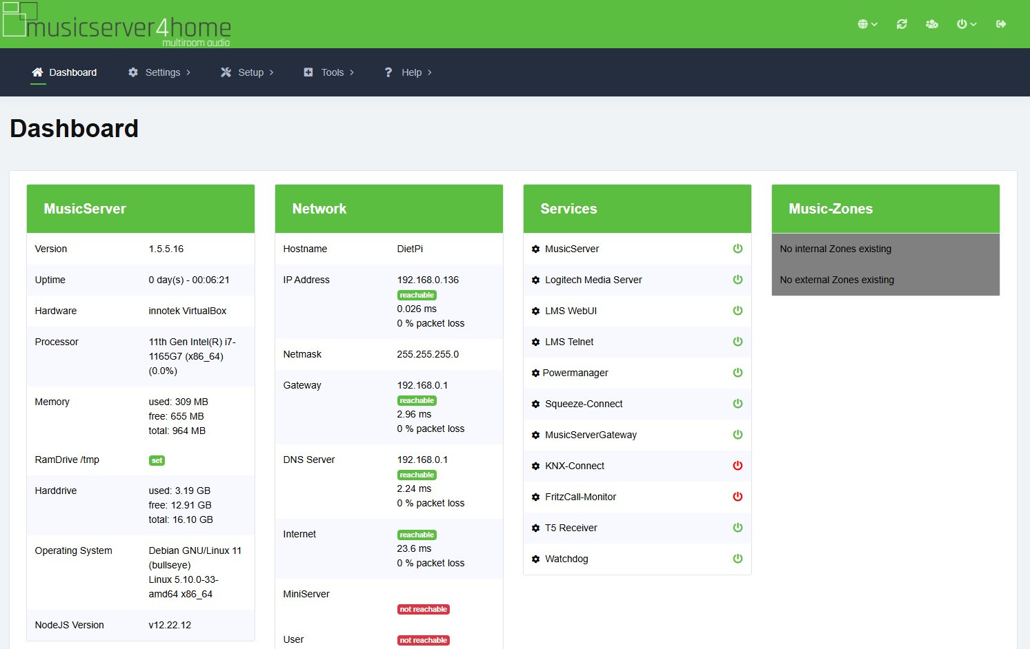

                  Die Installation hab ich probiert, das läuft alles ganz problemlos mit der V1.5.5.16:

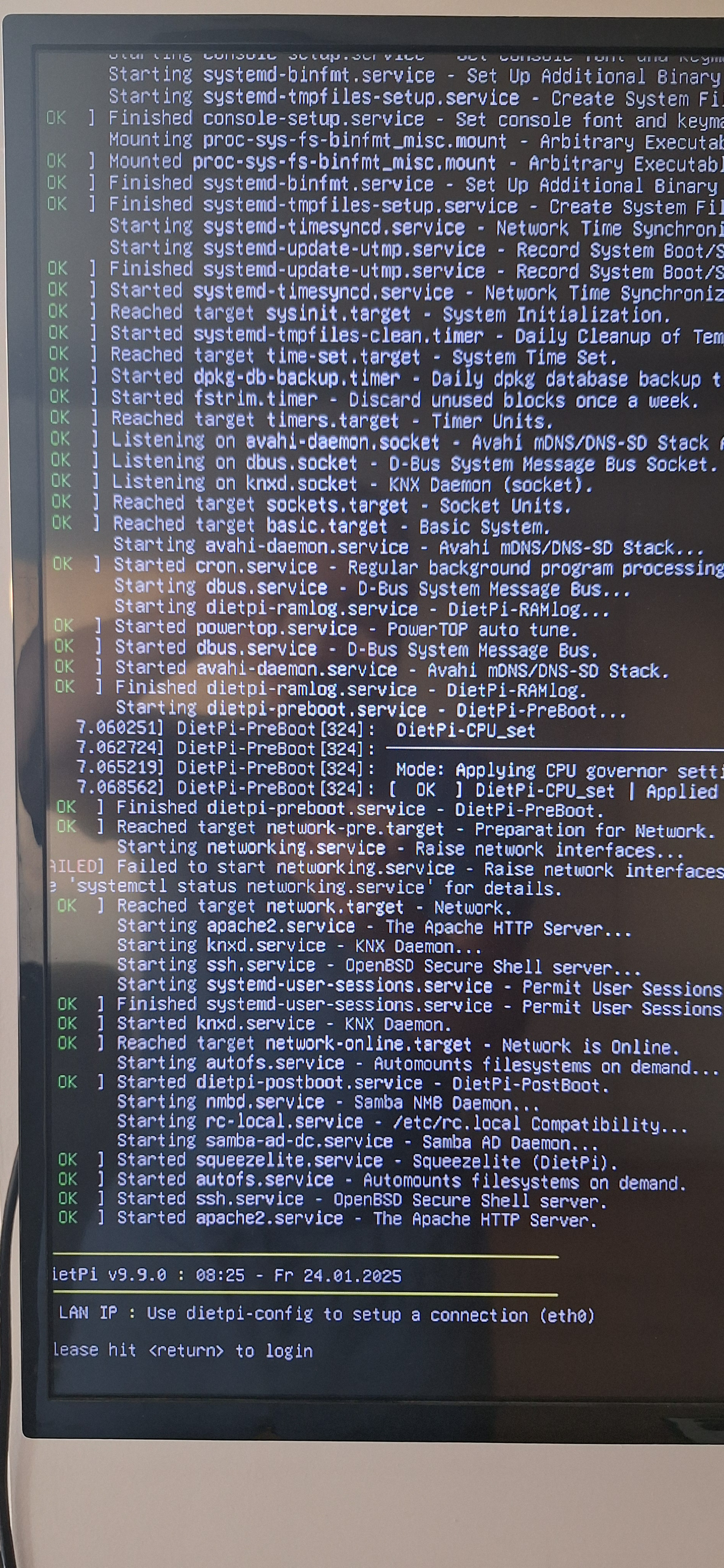

                    Hy, ja soweit komme ich auch und alles geht, bis zum nächsten Reboot dann ist die Netzwerkkarte weg und nachdem ich die wieder aktiviert habe geht zwar Lyrion auf auf http://DEINEIP (Port 80) nicht.
                    Ich habe folgendes Image verwendet - DietPi_RPi-ARMv8-Bookworm.img.xyz - sollte ich ein anderes verwenden?

                    • Loxtom577
                      • 19.08.2018
                      • 535
                      Der Musikserver geht nicht mit Bookworm!
                      Er läuft nur auf Bullseye.

                        Tut mir leid, hatte jetzt zu tun, bin zur gleichen Erkenntnis gekommen, da scheint einiges mit der neuen PHP Version nicht zu stimmen...
                        • Brave007
                          • 26.12.2024
                          • 51
                          Mit Bullseye läuft Alles.
