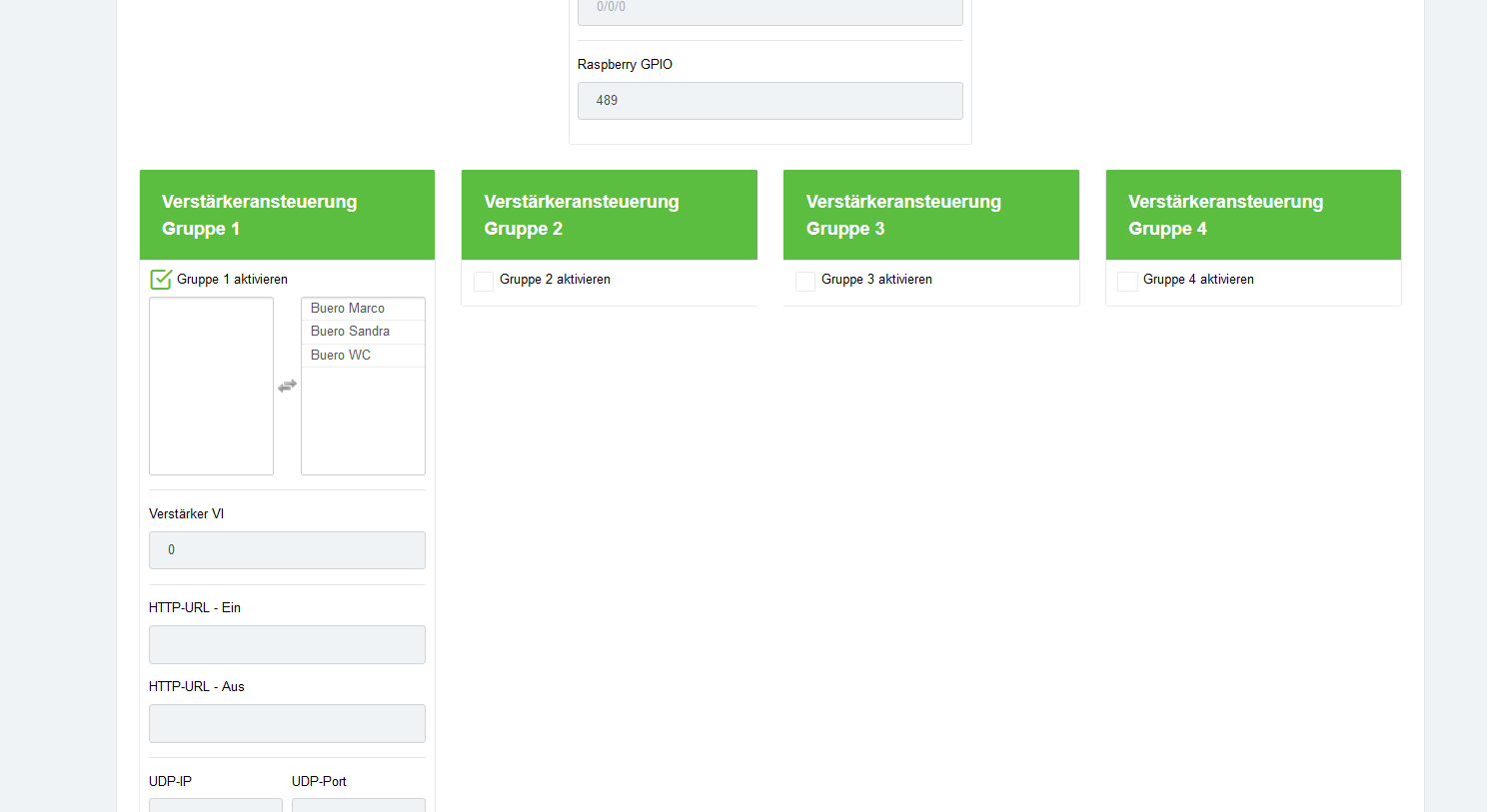

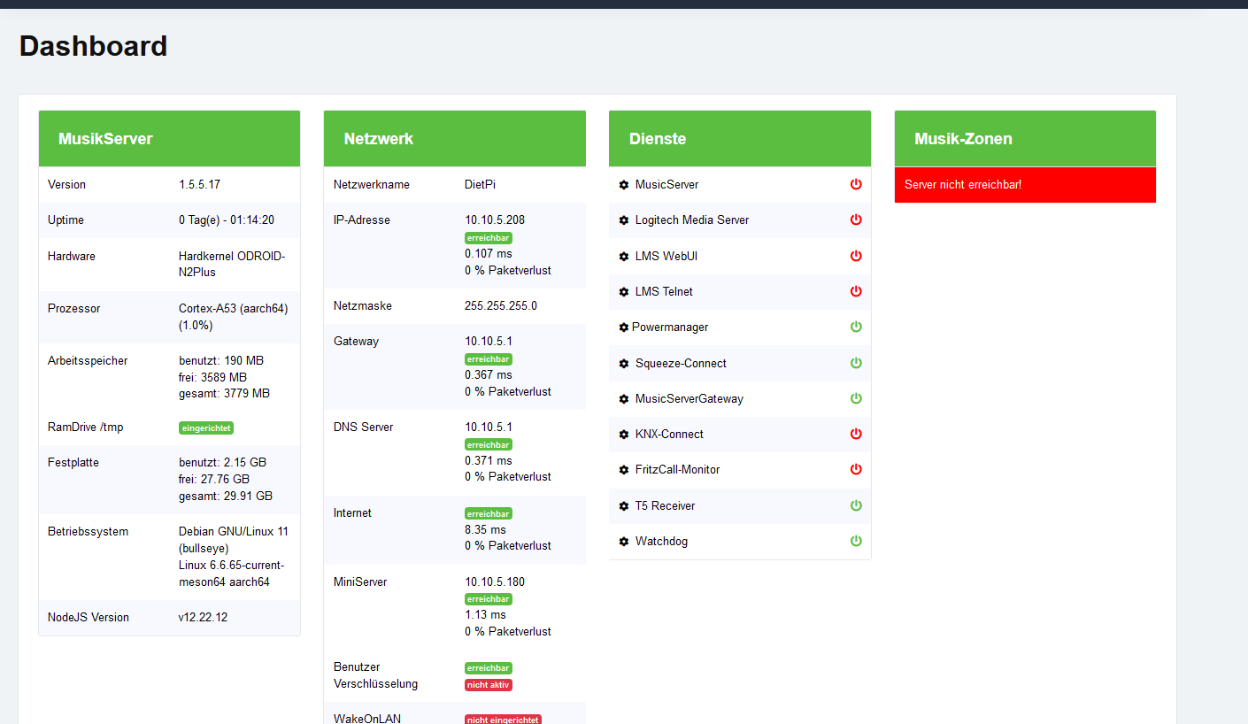

    Ich wollte meinen MS4H umstellen auf einen Odroid N2+ und habe mir diese Relaiboard dazu bestellt und montiert.
    https://www.amazon.de/KEYESTUDIO-Rel.../dp/B072XGF4Z3.

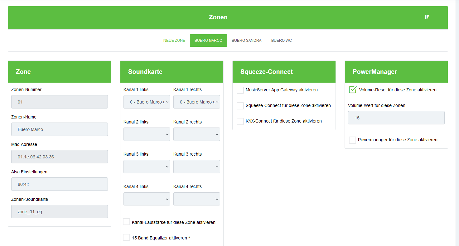

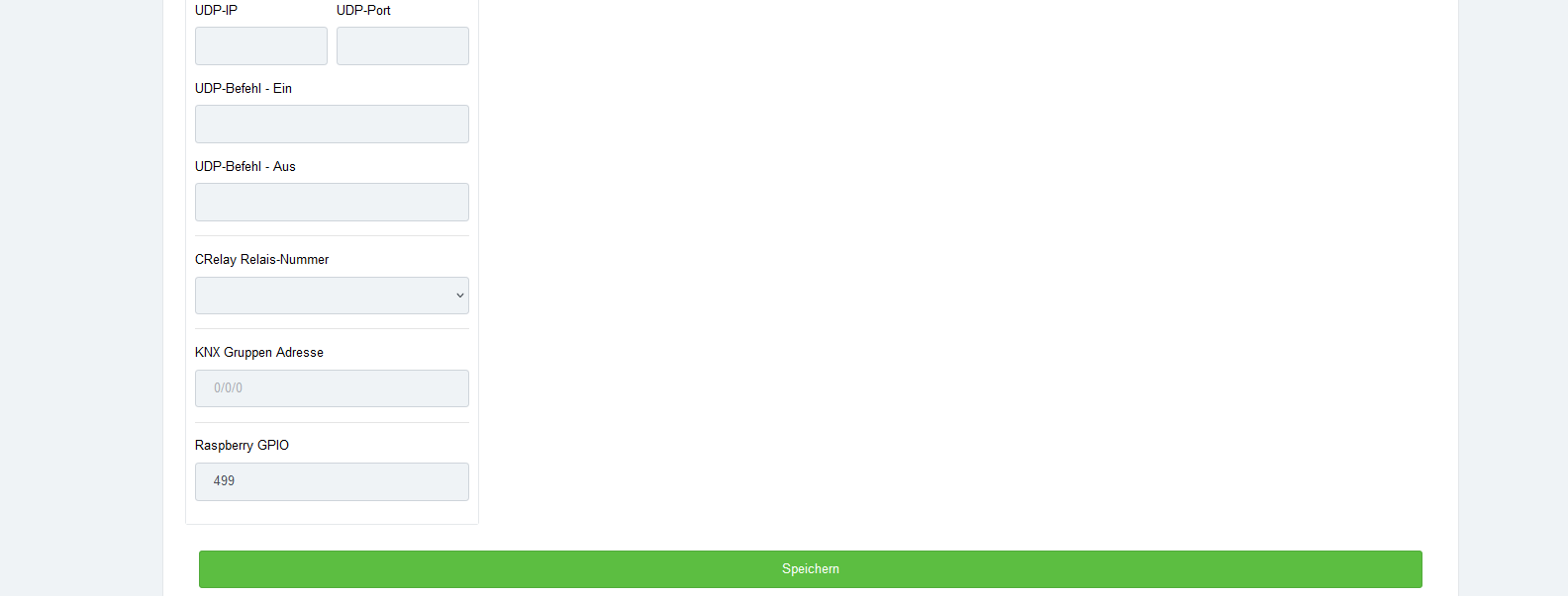

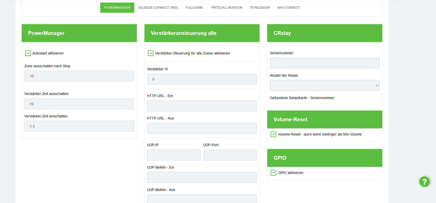

    Dann hab ich mir die Zonen eingerichtet und die Gpio nummern eingetragen. 489 für das Netzteil und 499 für den Verstärker.
    Die nummer hatte Dieter mal im Forum geschrieben.
    Relais 1 = 489 (NT)
    Relais 2 = 499 (Gruppe 1/Amp 1)
    Relais 3 = 507 (Gruppe 2/Amp 2)
    Relais 4 = weis ich gerade nicht mehr...
    Nur leider tut sich nix am Relaisboard.
    Wie bekomme ich den bei dem ODroid die Original Soundkarte Deaktiviert? oder ist dies nicht mehr notwendig?
    Hier noch mal ein paar Bilder meiner Konfiguration.
    [ATTACH]n453606[/ATTACH]

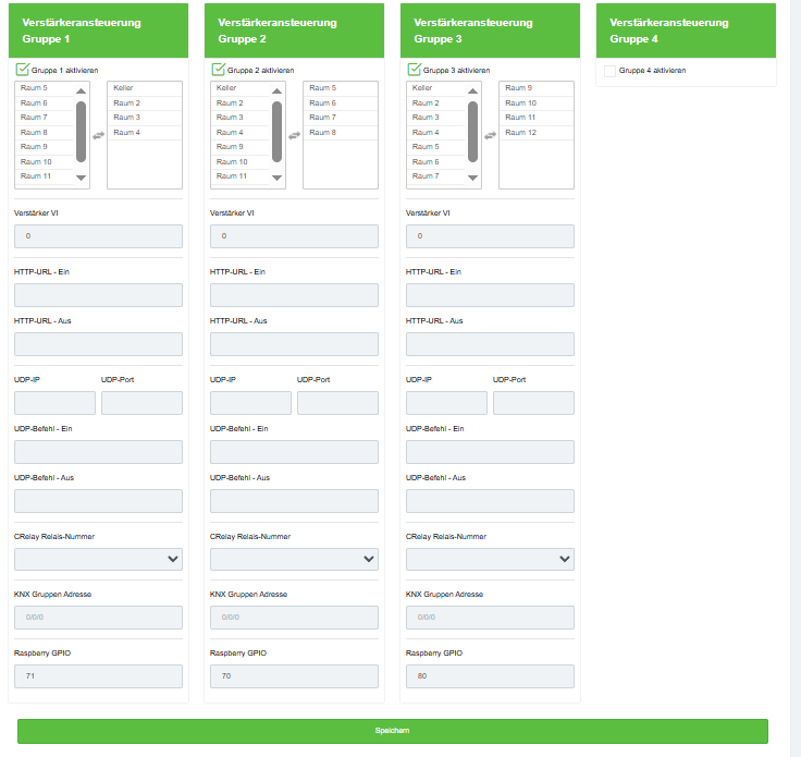

      Ok das hatte ich auch schon gefunden und ausprobiert funktioniert aber trotzdem irgendwie nicht.
      wenn ich gpioinfo gpiochip0 eingebo kommt folendes

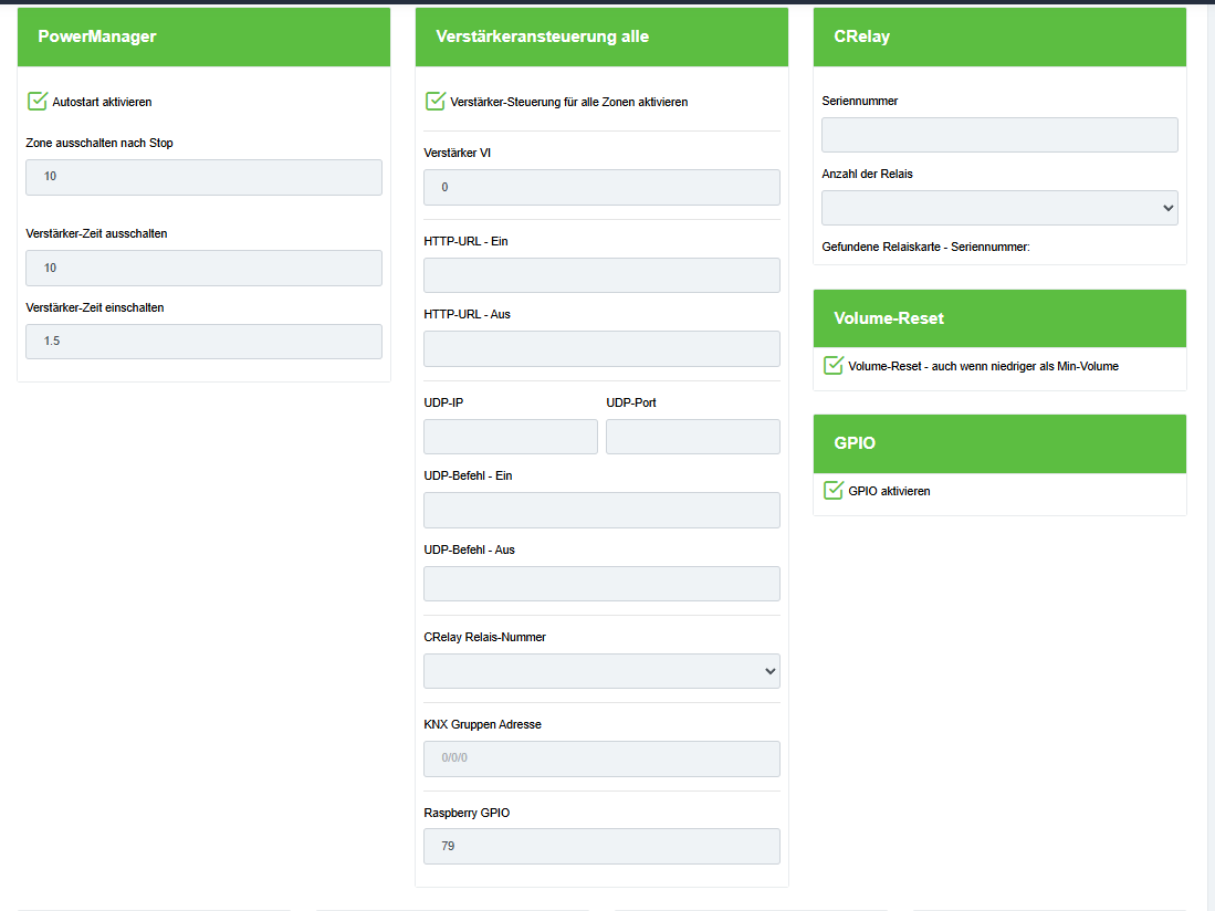

        wenn ich den Befehl in der Konsole eingeb schalter das Relais
        gpioset -m wait gpiochip0 62=1
          • 7432
          Versuch mal
          sudo mstools set_gpio 62 1
          sudo mstools set_gpio 72 1
          sudo mstools set_gpio 80 1
          Dann sollten 3 Relais schalten....
          Das vierte scheint wohl mit dem System nicht zu gehen.
          Bei mir schalten die drei so auf jeden fall

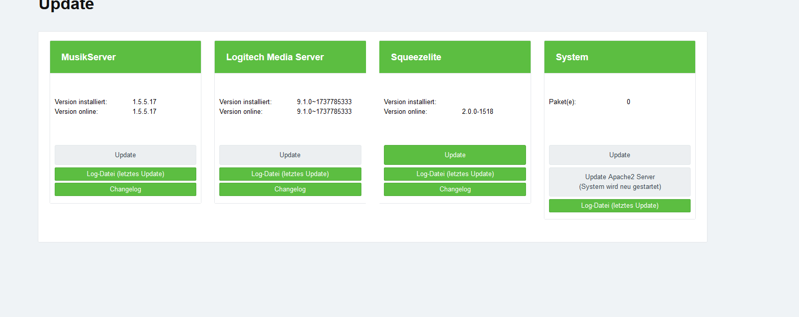

              Hab gerade eine 1.5.5.17 hochgeladen, teste mal.
          • Dütt
            • 24.02.2019
            • 411
            mit der Version sind die zonen offline.
              Es ist alles offline...
              Ich habe nur einen Zeile angepasst.
              Kannst du mal mstools set_gpio 62 1 testen
          • Dütt
            • 24.02.2019
            • 411
            jo perfekt das funktioniet
            bei der 1.5.5.15 war es doch auch so das er vom LMS die 9.1.... irgendwas als aktuell angezeigt hatte und beim Sequeezelite war ja da auch unter aktuell nichts mehr gestanden.
              Ab der 1.5.5.16 wird die Nightly Stable und nicht mehr die Development Version genutzt.
              Die ist aktuell 9.0.x und nicht 9.1
              Ggf musst du den LMS mal updaten.
          • Dütt
            • 24.02.2019
            • 411
            ne funktioniert leider auch nicht. Habe jetzt wieder auf die 1.5.5.16 geupdatet die 17 hast du anscheinend wieder raus?
            Da läuft wieder alles nur die GPIOs nicht
              Ich hab die 1.5.5.17 nochmal neu geschrieben... Schau mal ob es jetzt geht.

            Danke Dieter jetzt läuft es.
            Darf ich fragen woran es gelegen hat?
            Oder warum nicht mehr damit Probleme hatten?

              • 7432
              1.
              Das Skript das ich zum erstellen der Updates nutze hat eine falsche Datei gezogen.

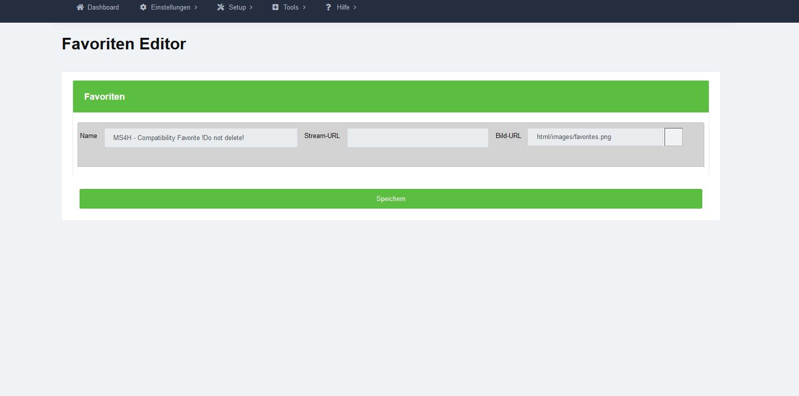

                ein was hab ich noch festgestellt weiß aber nicht ob ich da was falsch gemacht habe.
                In den Favoriteneditor kann ich nichts einstellen.
                Und wenn ich es richtig gelesen habe gibt es ja mysqueezebox.com nicht mehr oder ?
                Gruß Marco
