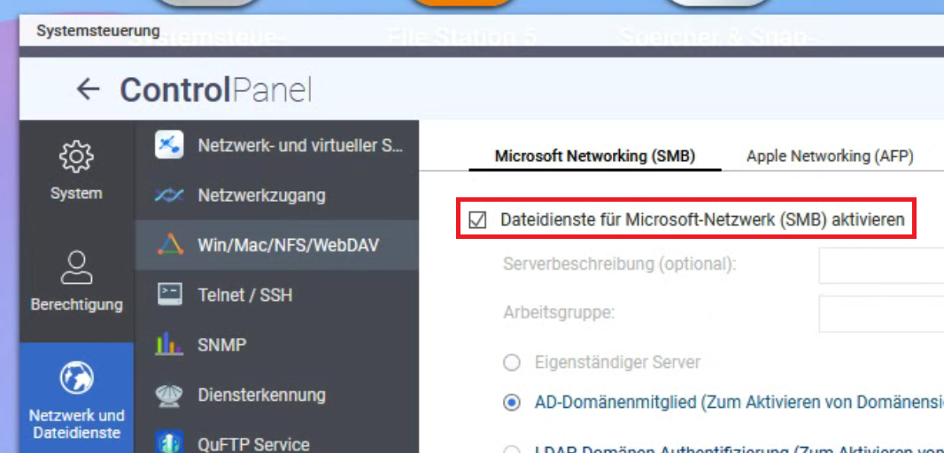

        Vorgehen ist einfach - SMB muss aktiv sein

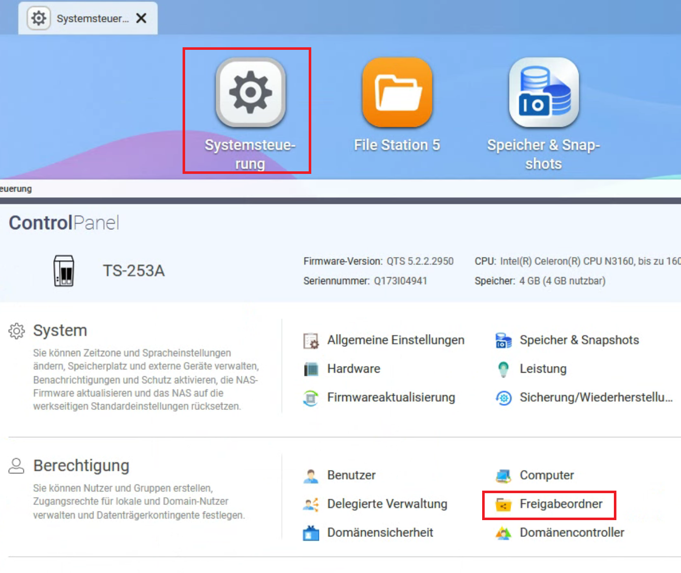

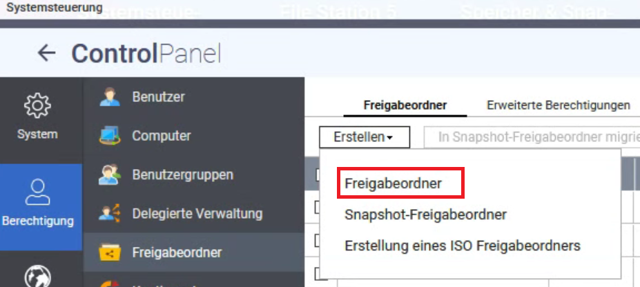

        und über die Systemsteierung die Freigabe erstellen

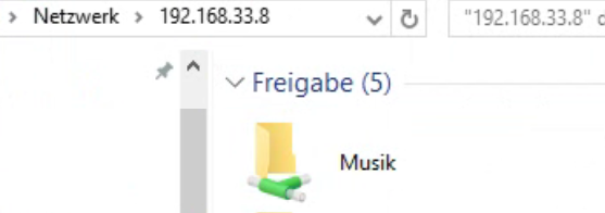

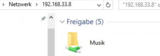

        dann ist es auch auffindbar

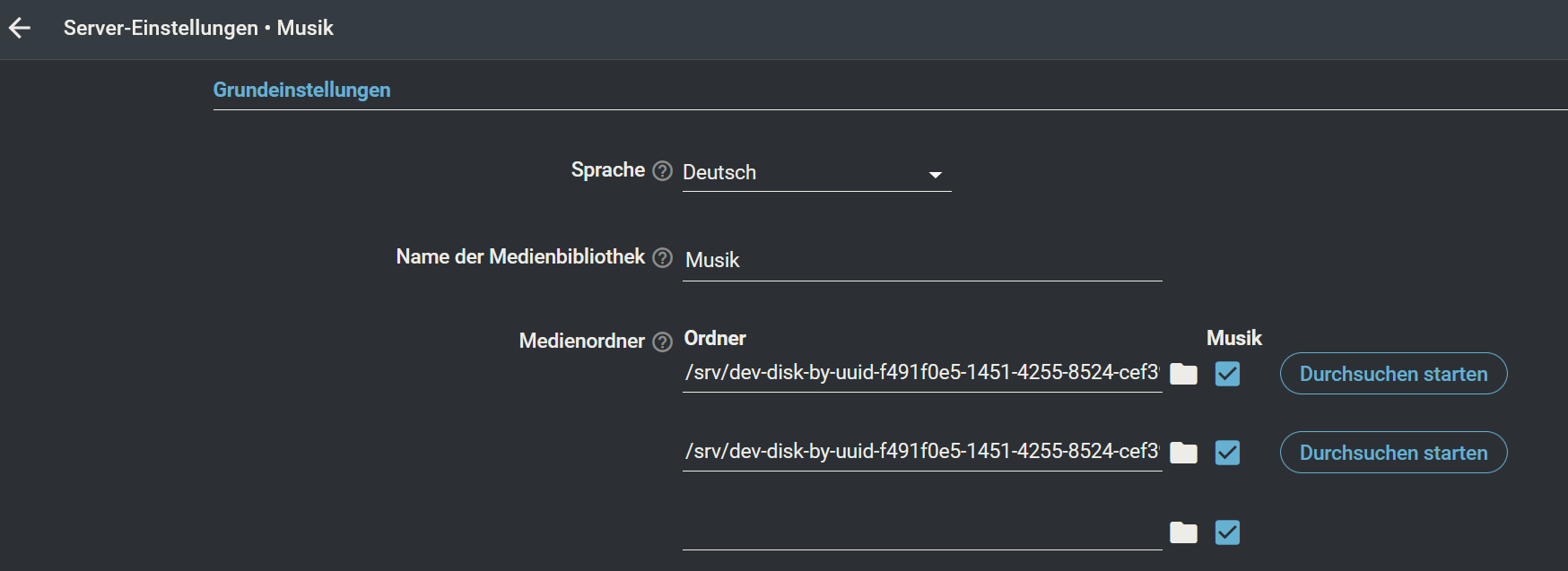

          Im LMS in den Servereinstellungen den Pfad eingetragen / gefunden? dort gibt es den Durchsuchen button - kannst ja gerne mal Screenshot zeigen wie das bei dir ausschaut
Name: Screenshot 2025-04-16 205816.png
Ansichten: 198
Größe: 67,6 KB
            klar findet er da nicht...
            /home/music/music_files
            Es ist so einfach wenn man das macht was in der Anleitung steht.
            Die Files die auf dem MS4H selber gespeichert werden liegen da drin.
            Wenn ein NAS über das WebUi gemounted wird, dann findest du es auch in dem Ordner im Ordner NAS
