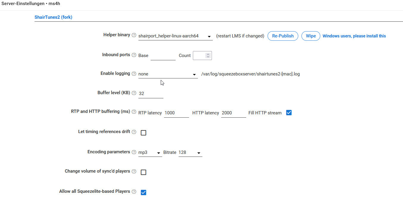

    Hi zusammen,
    seit heute funktioniert Airplay über das ShairTunes2 Plugin (aktuelle Version, schon länger ohne Probleme in Verwendung) bei mir nicht mehr. Die Airplay Zonen werden angezeigt und können ausgewählt werden, es kommt aber keine Verbindung egal zu welcher Zone intern/extern zu Stande (Fehler Airplay Verbindung zu "Zonenename" nicht möglich). Ich sehe auch dass sich während des Verbindungsversuchs der User squeeze+ mit squeezeboxserve die komplette CPU des raspis nimmt, dann kommt die Fehlermeldung auf dem iPhone und die CPU geht wieder runter auf 2-3 %. Kann mir jemand helfen wie man das ggf. reparieren kann. An den Encoding Parameters hab ich verschiedene Einstellungen verändert - weiss jetzt nicht mehr was ich da urspünglich drin stehen hatte (s. Screenshot)
    Danke für Eure Unterstützung falls Ihr weiterhelfen könnt.

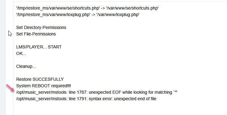

    PS. hab den Musikserver neu installiert und das Backup restored - bullsey hab ich dabei nicht angerührt - Fehler bleibt
    Beim Restore wurden 2 Fehler angezeigt (Screenshot) - keine Ahnung ob die Relevanz in dem Kontext haben

    Heute wurde ShairTunes2 v1.9.11 zur Verfügung gestellt. Hat mein Problem gelöst.
