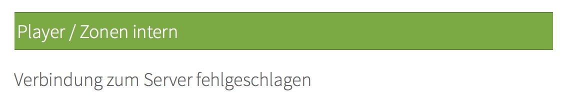

        Hmmm, irgendwie hat leider was nicht so hingehaut beim Update.
        Ich sehe im Logitech Media Server meine Zonen/Player nicht mehr.
        Unter Settings -> Player Intern seh ich sie und kann sie auch bearbeiten
        Aber bei Control -> Player seh ich nix.
        Rufe ich den System Status auf steht ganz unten auch:
        Klicke auf die Grafik für eine vergrößerte Ansicht  Name: Bildschirmfoto 2017-03-10 um 15.22.56.jpg Ansichten: 1 Größe: 48,0 KB ID: 88390
        Hab den LMS aber schon mehrmals via Start bzw. Neustart neu gestartet.
        Ebenso den gesamten MusicServer4Lox neu gestartet.

          • 7664
          sudo dpkg --configure -a
          Kommt weil auf dem Server dpkg fehlerhaft ist, dpkg wird benötigt um diverse Updates zu machen.
          Habe es gerade mit ins update Skript eingebaut...
          Bitte Lass das update auf 0.4.1 nochmal drüber laufen.
          Habe auch kurz einen fix für die verschwundenen URLs mit eingebaut. Sollte jetzt passen. So was passiert wenn man meint am ende noch den Variablennamen ändern zu müssen

            Bleibt leider hier hängen:
            WARTEN BIS SUCCESSFULLY UPDATED KOMMT!
            Musik-Server | UPDATE
            Version online: 0.4.1
            Server / Player / PM /SQ2LOX STOP
            OK...
            Download Files
            Unzip Files
            Pre-Update-Script
            Musik-Server | System Update
            Setting up libapache2-mod-php7.0 (7.0.13-0ubuntu0.16.04.1) ...
            debconf: unable to initialize frontend: Dialog
            debconf: (Dialog frontend will not work on a dumb terminal, an emacs shell buffer, or without a controlling terminal.)
            debconf: falling back to frontend: Readline
            debconf: unable to initialize frontend: Readline
            debconf: (This frontend requires a controlling tty.)
            debconf: falling back to frontend: Teletype
            apache2_invoke php7.0: already enabled
            Habs nun das zweite mal (nach einem gesamten Neustart) probiert.
            EDIT:
            Ich versuche nun alle anstehenden Updates (Ubuntu, LMS, ...) zu machen und dann nochmal das Update auf 0.4.1. Eventuell besteht das Problem mit apache2... dann nicht mehr.
            Zuletzt geändert von graffito; 10.03.2017, 15:46.

                  Hm ja, mach ich in der Regel auch. Aber da man sich ja (glücklicherweise) nicht so oft auf den MusicServer4Lox verbinden muss, mach ich da jetzt nicht alle Wochen die Updates :-)
                  Aaaaber, dein Tipp hat funktioniert. DANKE. Nun konnte das Update normal durchgeführt werden. Siehe Log.
                  Unter Control -> Player seh ich die Player leider auch diesmal noch nicht. Allerdings wenn ich den LMS aufmache seh ich ihn (und auch via Airplay).

                    • 7664
                    Die Player werden per PID abgefragt...
                    Gib mal in der Konsole folgendes ein...
                    ps aux | grep "Playername" | grep -v grep | awk '{print $2}'
                    Playername gegen einen deiner Namen austauschen. Groß-Kleinschreibung beachten.
                    Findet er da PIDs für die Player?

                      Ja, alle 4 internen Player werden da gefunden. Mit jeweils 2 PIDs
                      EDIT:
                      Wie gesagt, im Logitech Media Server seh ich die Zonen auch.
                      Airplay auch.
                      Kanns mit der schnellen Änderung der Variablennamen zu tun haben?

                        • 7664
                        Das verwundert mich... Ich frage in der Player Control die PIDs ab und schau ob die Player laufen und gebe dann die entsprechenden Befehle frei.
                        Ich habe mal die Abfrage von Zonen Name auf Zonen-Mac-Adresse umgeschrieben.
                        Kopier mal das File im Anhang in /var/www/control/ und versuch es nochmal.
                        Dummer weise funktionnert es bei mir natürlich, so ist es schwer einen Fehler zu finden

                          Nach Neustart von dem Rechner auf dem ich arbeite und dem Ms4Lox konnte ich mich hinverbinden auch als Gast mit Schreibzugriff. Sehr komisch.
                          Hab das File auf jeden Fall in den Ordner kopiert - neu gebootet und alles neu gestartet - doch leider keine Änderung. Nun hab ich nicht mal mehr die Zonen im LMS bzw. bei der Abfrage mit
                          ps aux | grep "Badezimmer" | grep -v grep | awk '{print $2}'

                            • 7664
                            #30
                            Das Webinterface ist ja nur als Oberfläche für die Skripte im Hintergrund.
                            Poste mal eine config der Zone in die du die URL eingetragen hast.
                            /opt/music_server/sq_cfg/zones/.....
