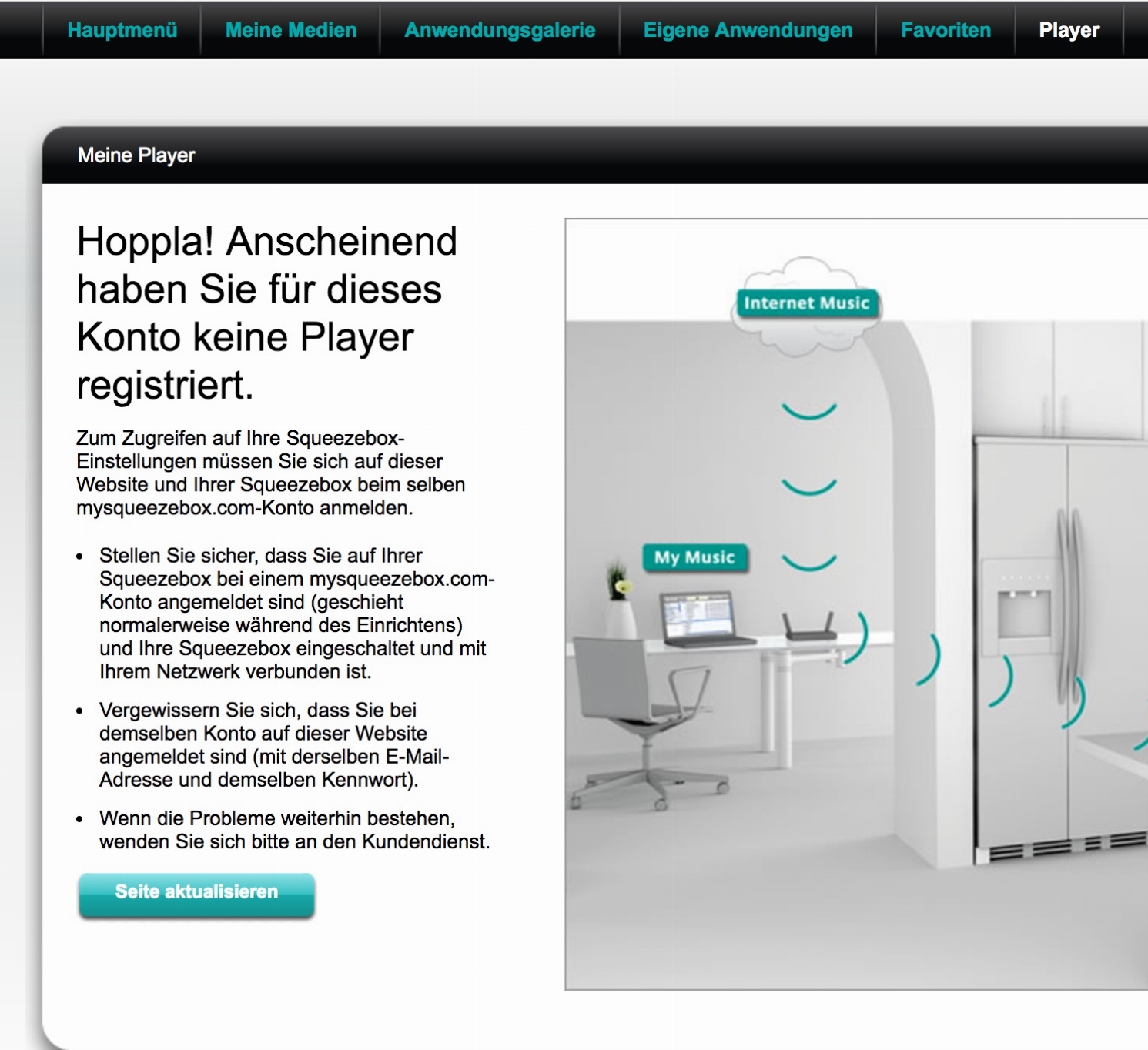

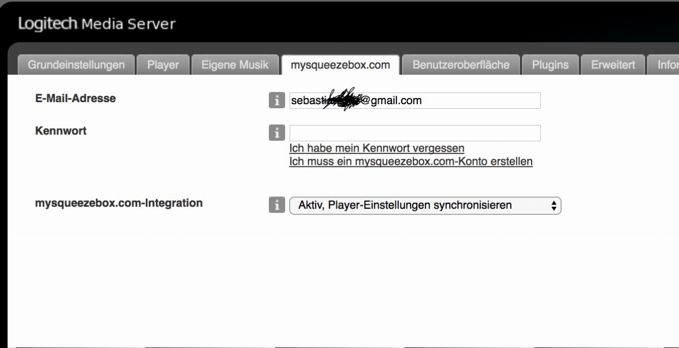

    Mein Problem:
    Irgendwie loged sich der LMS nicht bei mysqueezebox.com ein.
    Unter mysqueezebox.com/player/addPlayer taucht der LMS einfach nicht auf.
    Schon 10mal probiert unter der LMS weboberfläche mein Login einzugeben.
    Jedes mal nachdem ich den Reiter neu öffne ist das Feld Passwort leer.
    Kann ich irgendwo einsehen ob sich der LMS bei mysqueezebox.com einwählt?

        Kannst du mal einen Screenshot posten wo du das Login eingibst.
        Evtl. Sonderzeichen-Problem?

            Erstmal vielen Dank für eure Hilfe.
            Habe mal die Screenshots angefügt. Sobald ich ein Passwort eingebe und auf übernehmen klicke ist das passwortfeld direkt wieder leer.
            Ich habe schon gestern das Passwort "vereinfacht" also da keine Sonderzeichen mehr.

                Wie ich das jetzt allerdings verknüpfen soll wenn die Player nicht in mysqeeze.com ist ..ist mir ein Rätsel.
                Beim Picoreplayer waren die Player unter mysqueeze.com zu sehen.
                  • 7630
                  Die Player kommen dort auch in die Liste...
                  Aber vorher musst du es halt schaffen den LMS anzumelden.
                    ich kriege es einfach nicht hin das die Player in mysqueezebox.com auftauchen.
