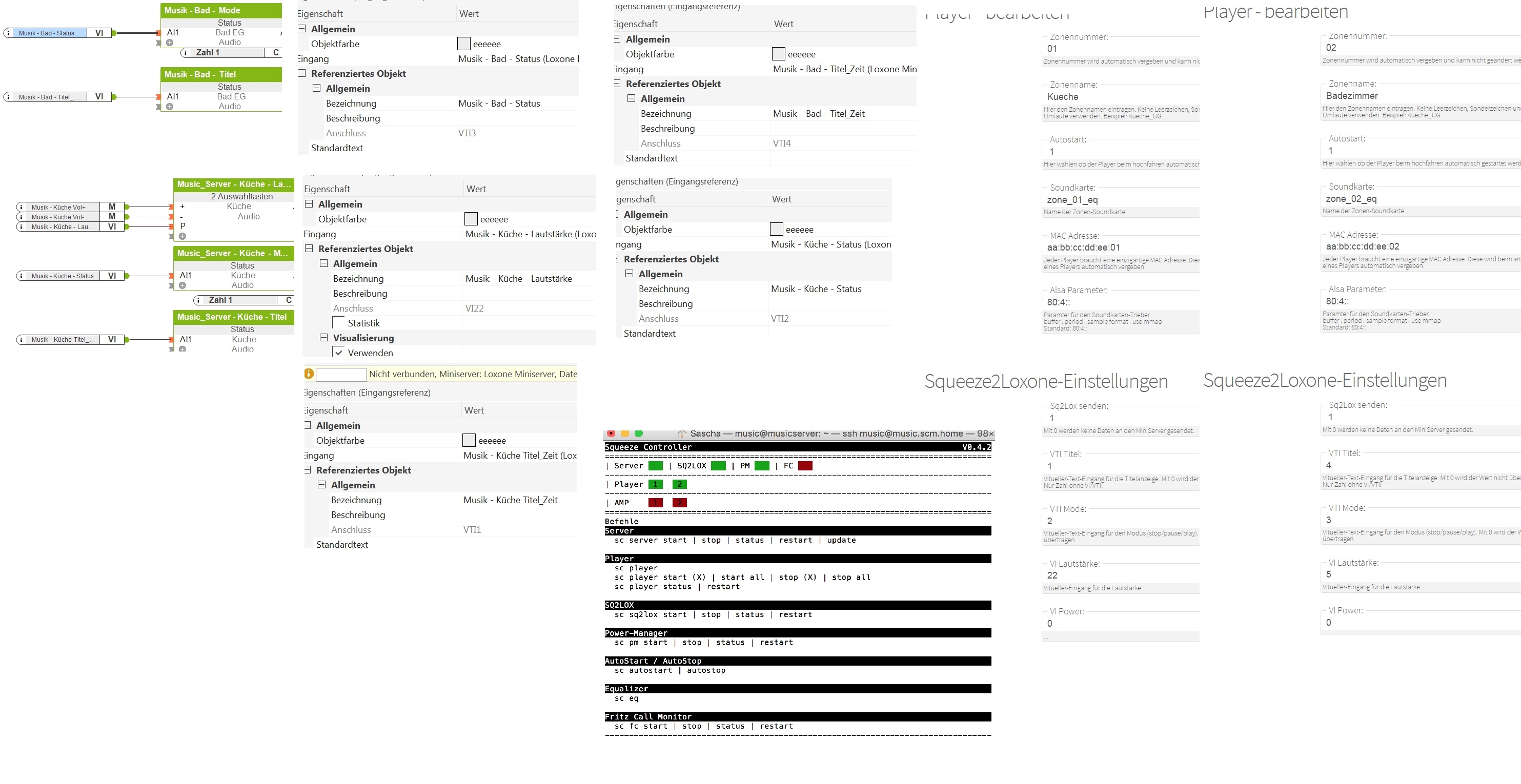

                    Dann musst du mir Mal einen Screenshot von Player Einstellungen und MiniServer Config zeigen

                      Bitte sehr... Klicke auf die Grafik für eine vergrößerte Ansicht

                        Soweit sehe ich nichts falsches an deiner Konfiguration.
                        Werde es mir heute Abend nochmal ansehen wenn ich zu Hause bin.
