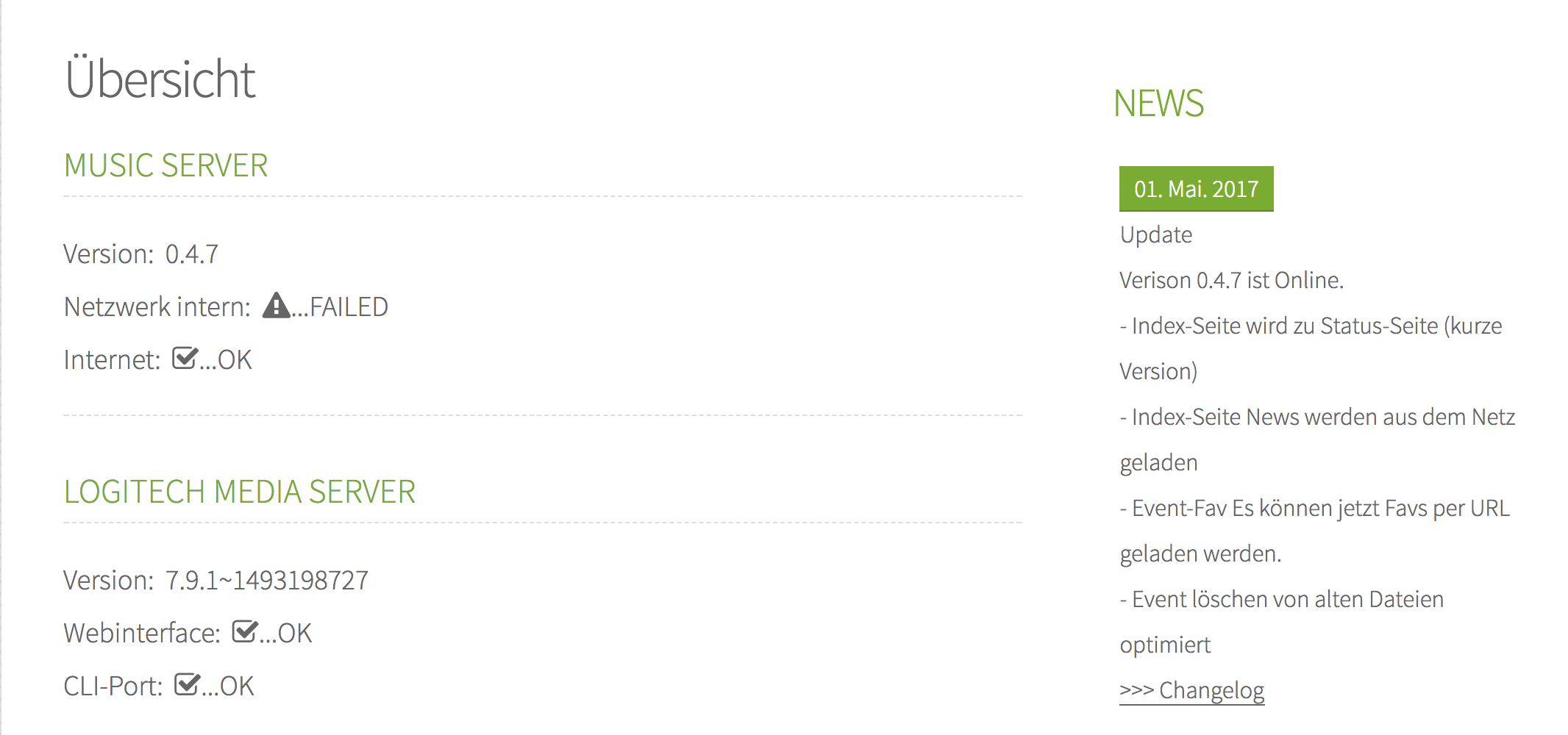

    2.
    Nach dem Update habe ich auch eine Anzeige über einen internen Netzwerkfehler. Klicke auf die Grafik für eine vergrößerte Ansicht  Name: MS4L-047-error network.png Ansichten: 1 Größe: 139,3 KB ID: 96705
    Erreichbar ist der server aber. Läuft unter Proxmox auf ner VM. Hatte da bisher keine Probleme.
    Was wird da angezeigt? Loopback?

    Hab mir das mal angeschaut...
    1. das Event fav ist jetzt nicht unbedingt nötig um nur Favorieten abspieln zu können, das geht auch mit favorites playlist play item_id:1. Erstellt habe ich das Event nur damit ich risevol nutzen kann.
    2 die mstools haben nur 995 Codezeilen, warum er etwas nach 999 oder 1003 erwartet ist mir "noch" ein Rätzel.
    3. Leider betreibe ich keine VM, deswegen wird das ganze dort auch nicht getestet, und ich kann dazu auch keine Hilfe geben.
    4. Es wird per ip route das Gateway abgefragt, bekommt er eine Antwort funktioniert das Netz.
    Ich denke das die Fehlermeldung jetzt nicht wirklich ein Problem dar stellen sollte.
    Versuch es einfach mal.
