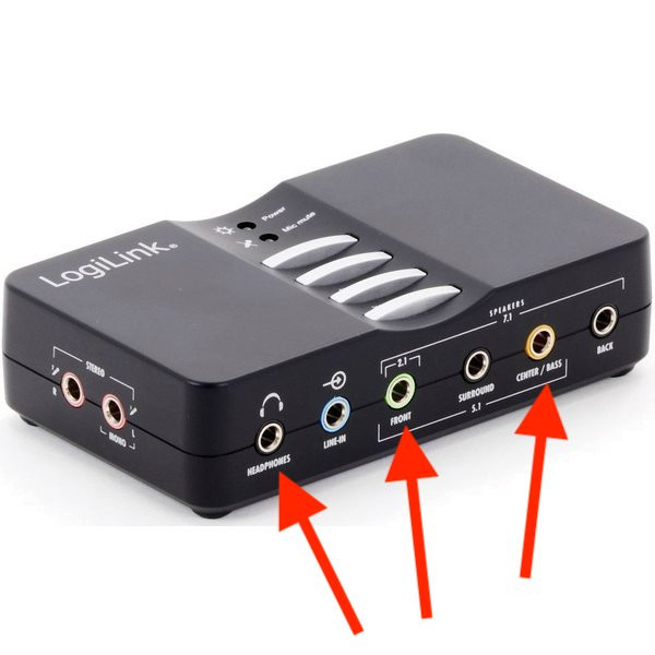

    ich habe ein Problem mit meiner Soundkarte.
    Ich habe die Soundkarte angelegt. Anschließend eine Zonenkarte hinzugefügt (Kanal1 li/re = 0 Ausgangskanal). Zum Schluss noch den internen Player und im LMS wird alles korrekt angezeigt.
    Nun wollte ich einmal schauen welche Buchse an der Soundkarte nun genau der Ausgangskanal 0 ist. Wenn ich einen Lautsprecher (günstiges Werbegeschenk) per Klinke anschließe (Verstärker-Bau kommt etwas später) dann bekomme ich auf allen 3 markierten Buchsen den Ton gleichzeitig wiedergegeben.
    Klicke auf die Grafik für eine vergrößerte Ansicht  Name: 40156_logilink-usb-sound-box-71-8-kanal-ua0099_600x600.jpg Ansichten: 0 Größe: 50,2 KB ID: 239003
    Auch wenn ich einen anderen Ausgangskanal bei der Zonenkarte einstelle, erfolgt die Tonausgabe bei den 3 Buchsen. Wenn ich eine weitere Zonenkarte hinzufüge, mit einem anderen Ausgangskanal (z.B. 7) und einen weiteren Player und beide Player parallel spielen lasse, dann überlagert sich die Tonausgabe.
    Weiß einer rat woran das liegen könnte.

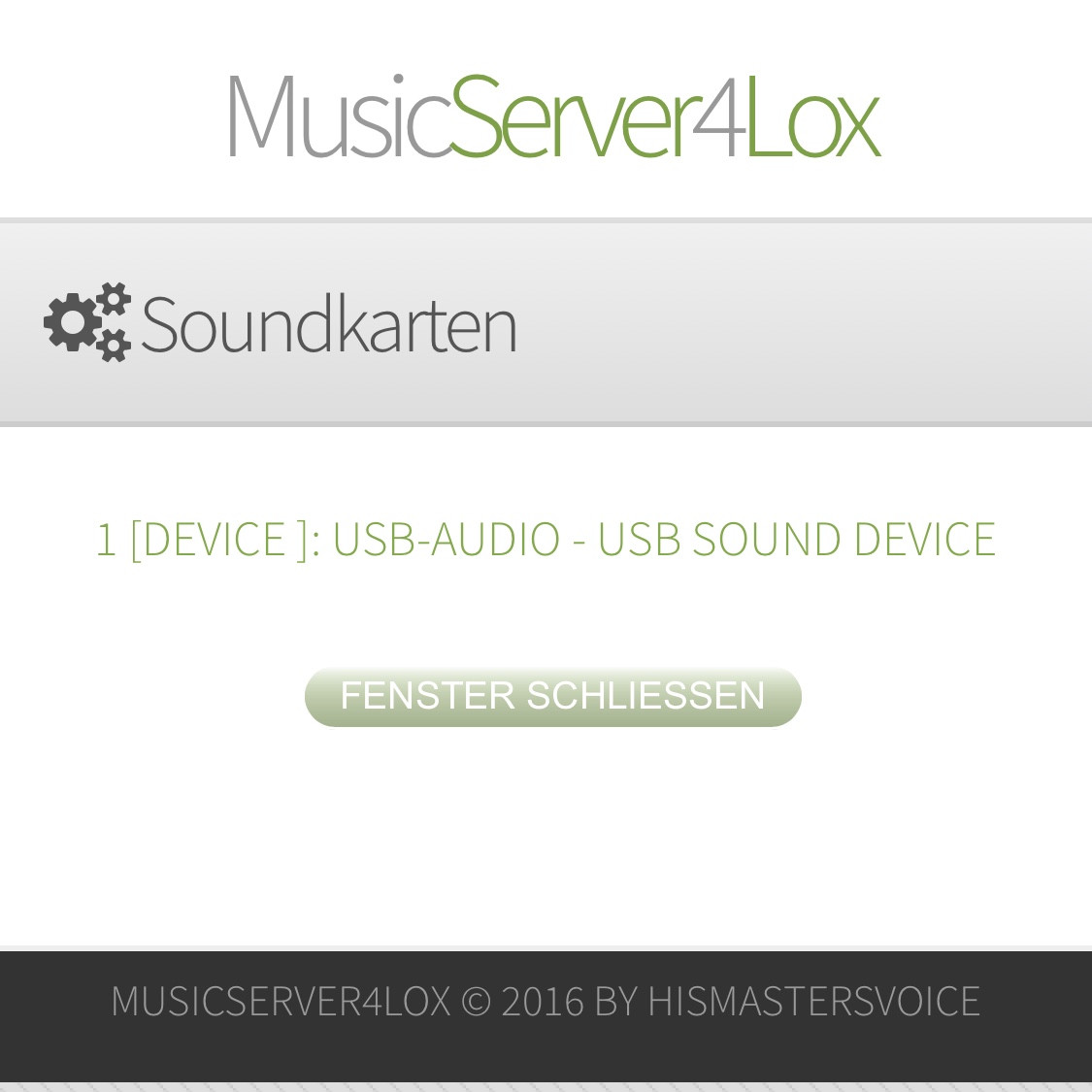

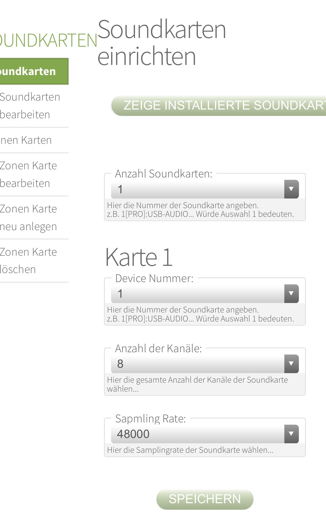

    Screenshot von Soundkarte und Zonen Karte aus dem WebUI bitte.
      Soundkarte
      Klicke auf die Grafik für eine vergrößerte Ansicht  Name: EDC8DDEF-1C71-48F7-8EF7-032ED295FDB7.jpeg Ansichten: 0 Größe: 104,3 KB ID: 239025Klicke auf die Grafik für eine vergrößerte Ansicht  Name: 7B436D21-D219-44FB-80A2-588BB8EA9605.jpeg Ansichten: 0 Größe: 206,4 KB ID: 239023

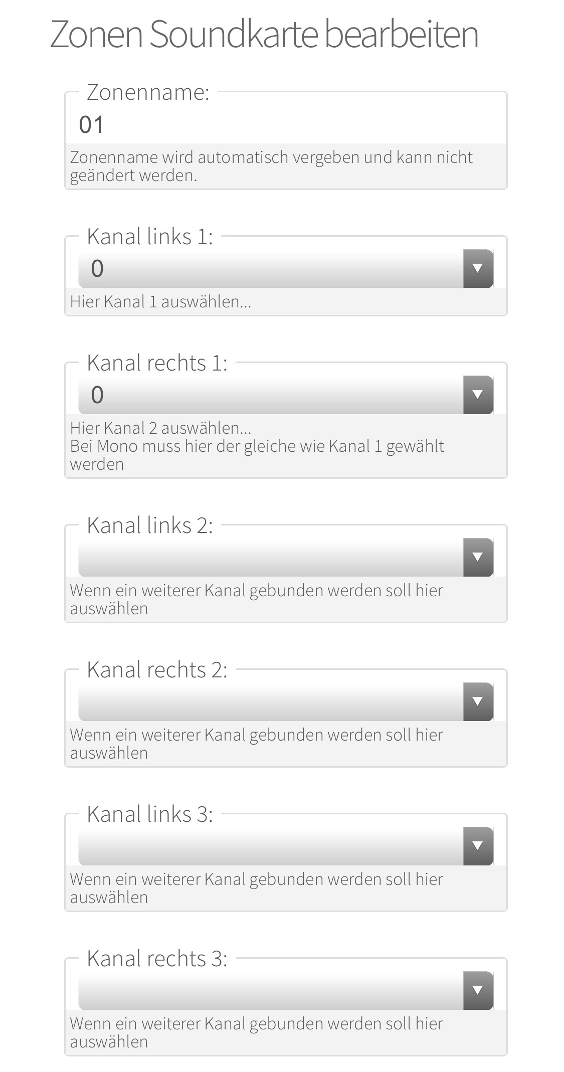

      Zonenkarte
      Klicke auf die Grafik für eine vergrößerte Ansicht  Name: AA4C3896-6D70-4FC2-91DA-B1ED1BFC5AA1.jpeg Ansichten: 0 Größe: 230,1 KB ID: 239024
      Dabei ist mir gerade ein kleiner Schreibfehler bei der Soundkarte aufgefallen. Dort müsste bei Sampling Rate „nachgebessert“ werden

        1. es ist normal das man Kanal 0 und 1auf dem Kopfhörer-Ausgang hört.
        2. Versuch mal mehr als einen Kanal/Player zu nutzen, ich habe noch nie nur einen Kanal getestet.
        Ansonsten ist alles i.O. bei den Einstellungen.

          Headphones wird gar nicht benutzt.
          grün FRONT ist Zone 1
          schwarz SURROUND ist Zone 4
          orange CENTER/BASS ist Zone 2
          schwarz BACK ist Zone 3
          von links nach rechts. Auf headphones wird immer was mit ausgegeben. Das brauchst du aber nicht
          Fritzbox: 7490
            Ich danke euch beiden. Ich erlag dem Irrtum das alle 8 Buchsen für die Kanäle genutzt werden. Sind aber in der Tat nur die von roadi genannten.
