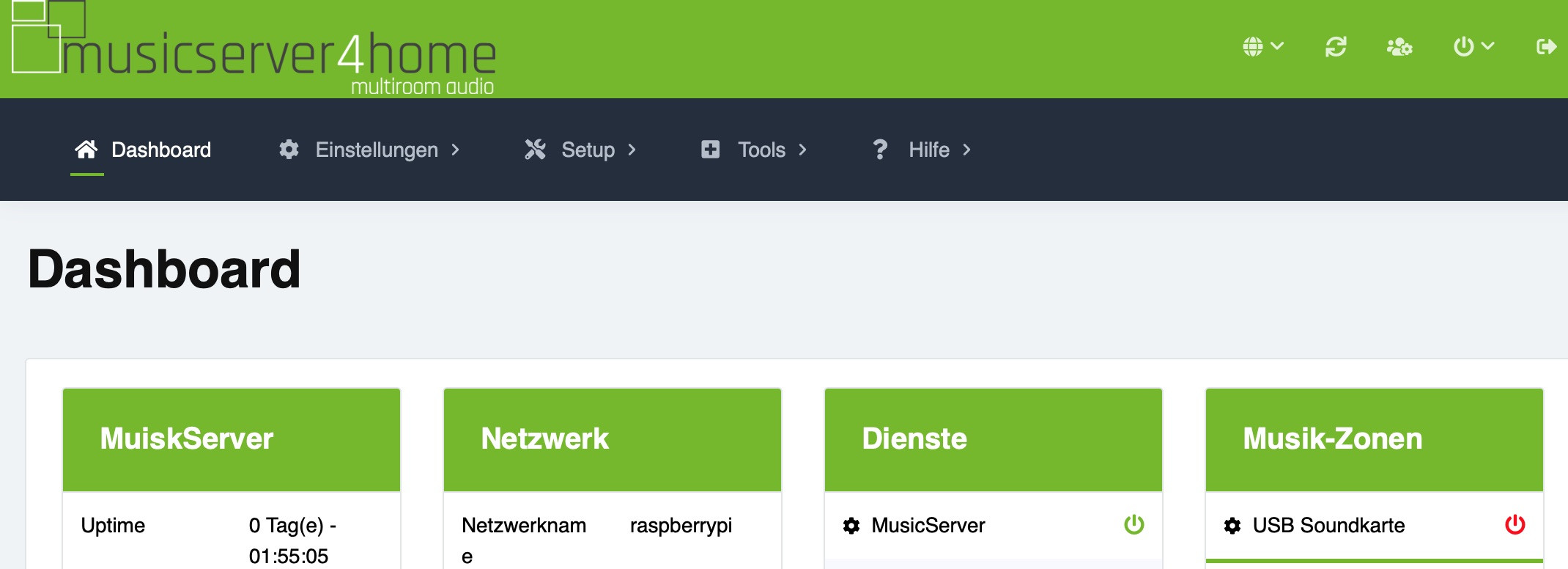

    ich habe lediglich einen Deckenlautsprecher über Kabel und wollte dazu den MS4H auf einem Raspi 3 nutzen. Ich habe mir dazu die u.a. Soundkarte gekauft.
    Sie wird im MS4H auch erkannt und angezeigt, aber der dazugehörige Dienst lässt sich nicht starten. Wenn ich im Dashboard bei der Soundkarte auf "Start" oder "Neustart" klicke, passiert nichts. Das Icon neben der Soundkarte bleibt rot. Gibt es ein Logfile, in dem man ggf. nach einem Fehler schauen kann?
    Ich habe Screenshots und das Textfile beigefügt. Falls noch weitere Infos erforderlich sind, bitte melden.
    Vielen Dank nochmal für das tolle Projekt,
    Tom

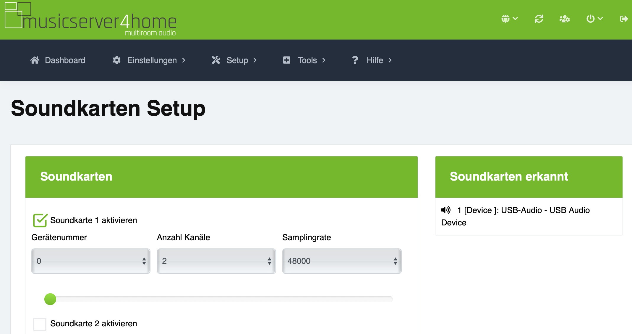

    Ist klar das es nicht geht...
    Es steht rechts eindeutig das die Gerätenummer "1" ist, du vergibst aber "0"
    Somit wird die Soundkarte unter 0 gesucht und nicht gefunden.

      Super, ganz herzlichen Dank für die superschnelle Hilfe. Da bin ich ehrlich gesagt nicht drauf gekommen. Du kannst die Karte in die Liste der funktionierenden Soundkarten aufnehmen, funktioniert einwandfrei!
