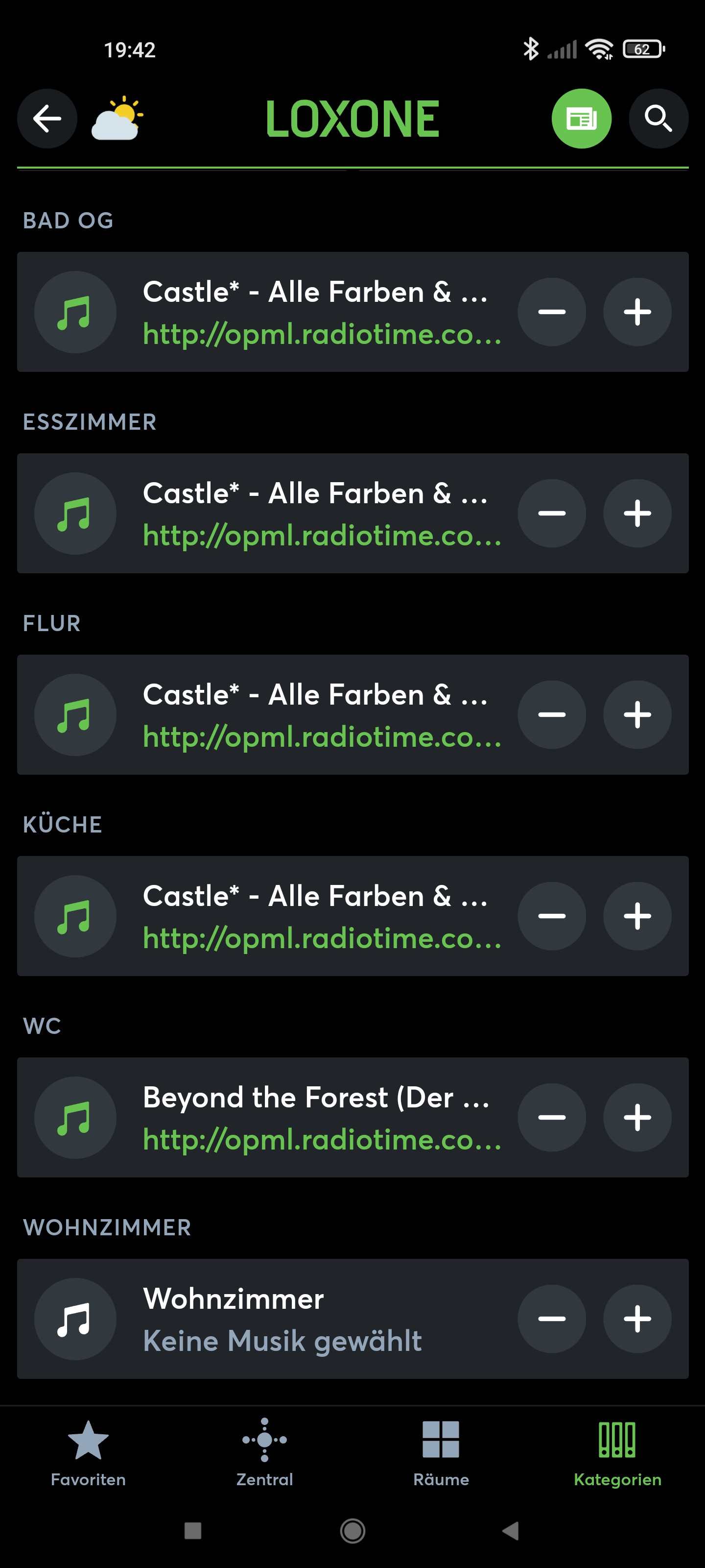

    ich habe meinen MS4H nun fertig eingerichtet und in Loxone eingebunden. Scheint auch alles zu gehen. Ich kann Radiosender in der Loxone App auswählen, im Musicserver steht dann auch dass die Zone spielt. Leider kommt nichts aus den Lautsprechern. Ich vermute es liegt an der Soundkarte. Dort blinkt die Power LED, ist das so richtig?
    betrieben wird der Server auf einem NUC mit Debian gem. Anleitung.

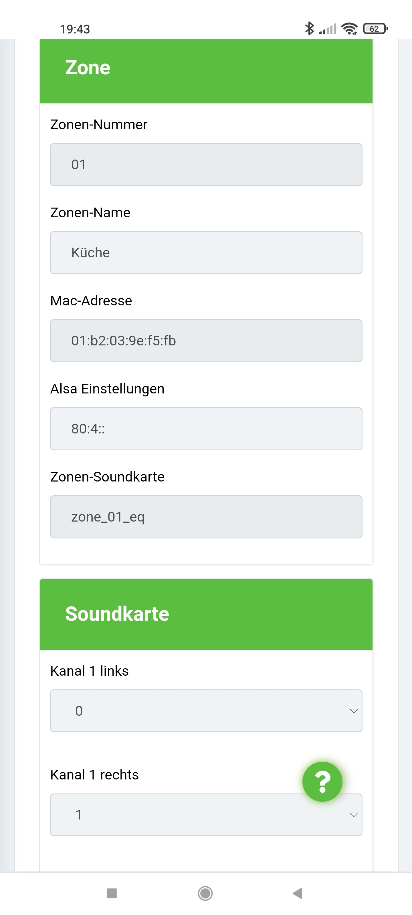

    Die Reihenfolge bei dem Karten stimmt nicht, Kanal 0/1 ist nicht am Ausgang Front sondern wenn ich mich richtig erinnere am Ausgang Rear.
    Steck einfach mal den Klinken-Stecker in eine andere Buchse.

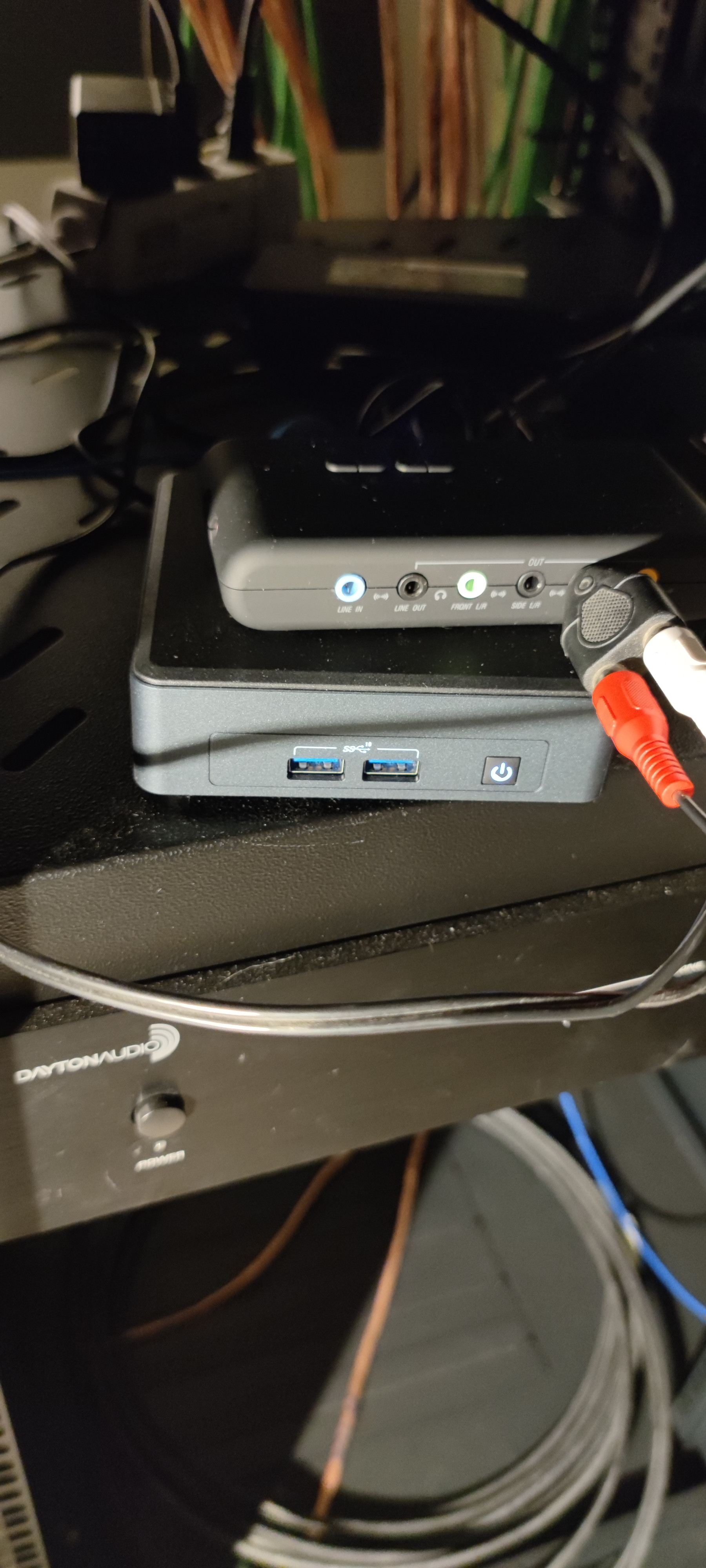

    Wenn du mehr Hilfe brauchst bitte Support-Daten aus dem WebUI, Screenshot der Zonen-Einstellung und ggf. ein Foto wie die Soundkarte verkabelt ist.

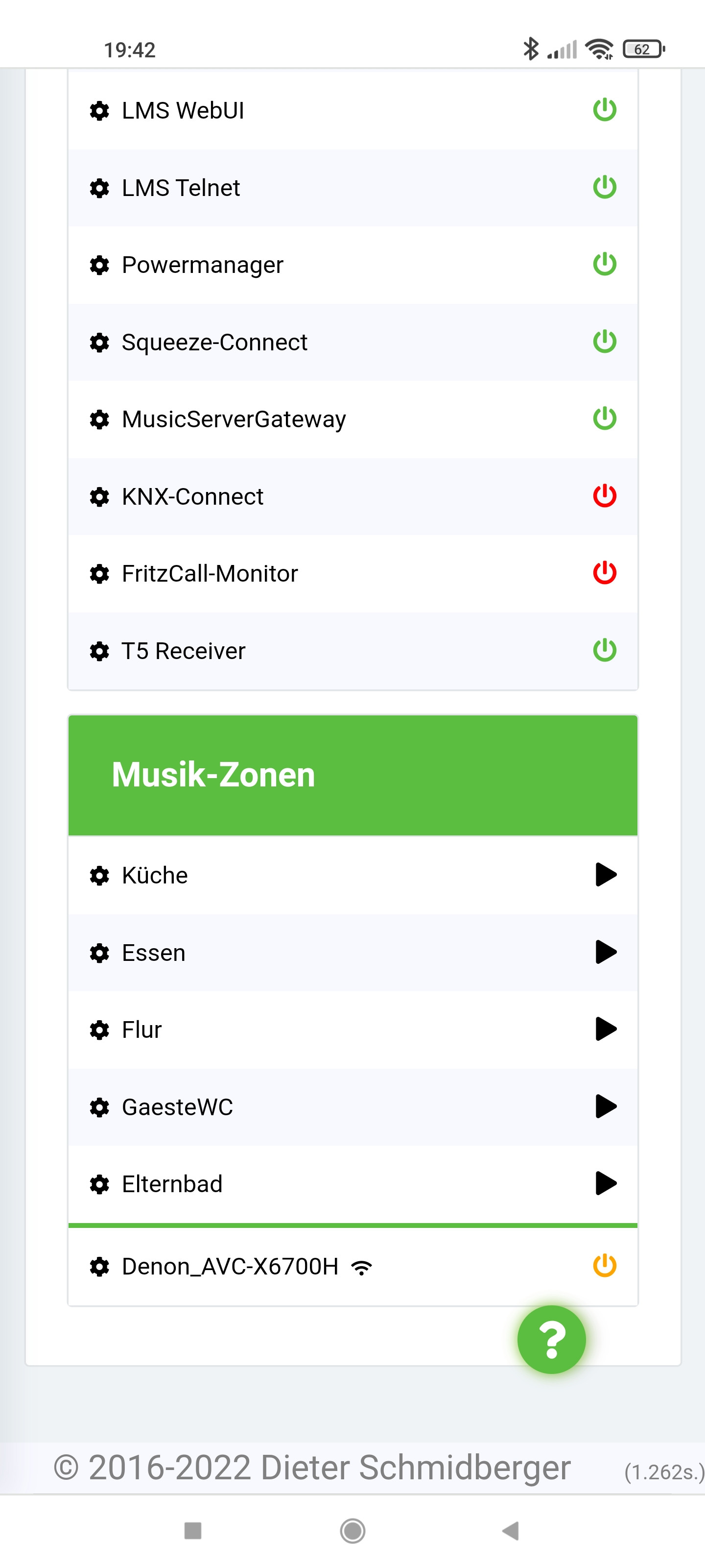

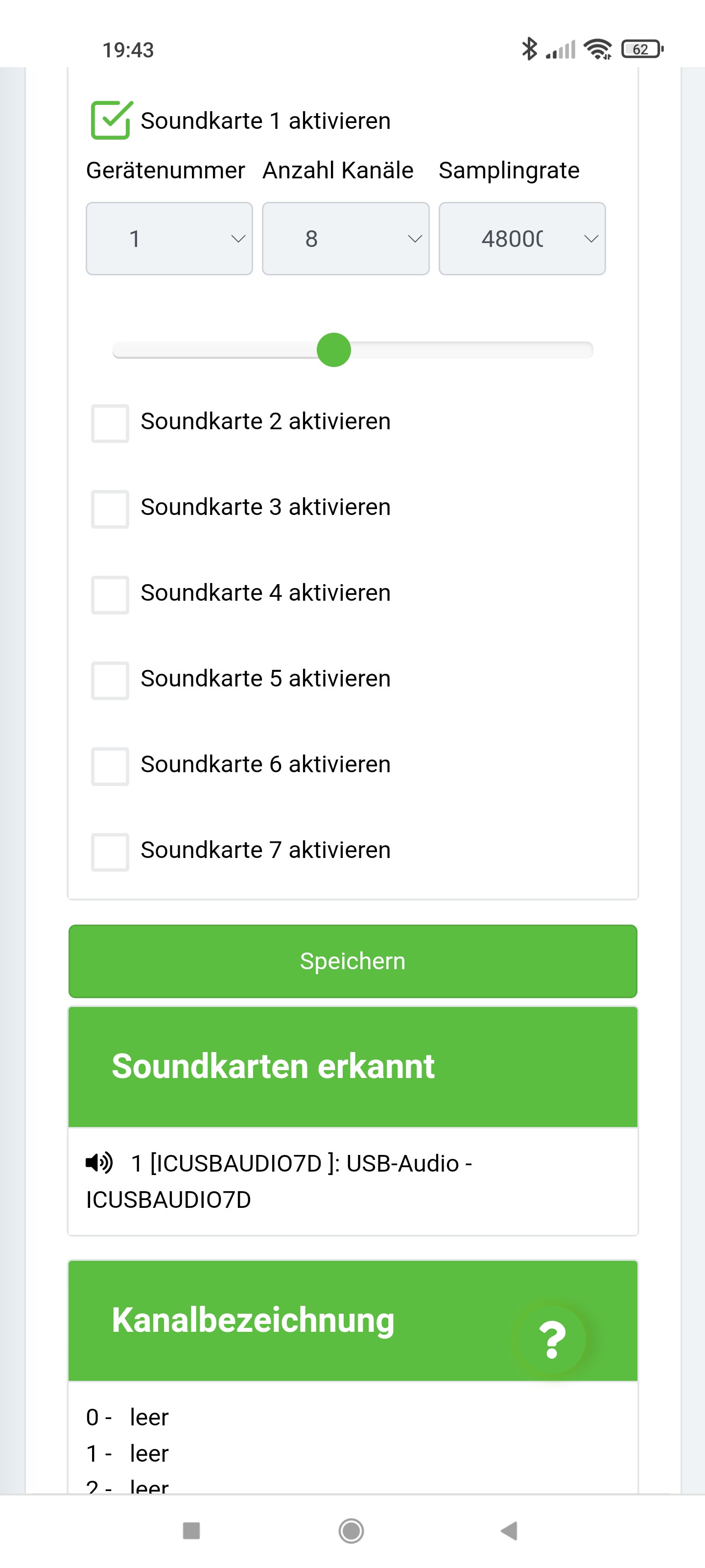

      Anbei die Daten.

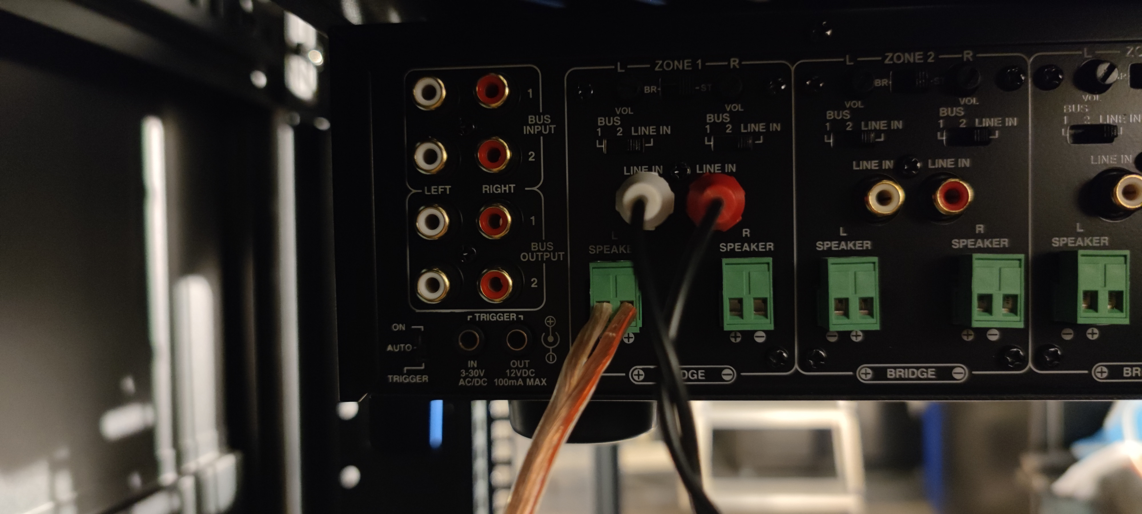

        Hier noch Bilder
          • 7663
          Kann nicht genau sehen wo dein Schalter am Amp steht, sieht nach Trigger oder Auto aus. Stell ihn mal auf On.
          Auto funktioniert nicht richtig, deswegen hat Loxone auch den Trigger Eingang beim org. MusicServer genutzt.
          Wenn du Trigger nutzen willst musst du dir ein HID Relas kaufen.

            Funktioniert! Stand auf Auto Danke für den Hinweis, hatte vorher eine umgebaute Sonos Box dran, da lief es so, deshalb hatte ich den Verstärker tatsächlich ausgeschlossen
              • 7663
              Auto muss eine Mindestspannung bekommen um ein/aus zu schalten, das geht wenn man die Soundkarte etc. sehr laut stellt.
              Das würde aber dem Klang der Karte keinen Gefallen tun. Deswegen nutzt das fast keiner.
