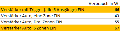

          mal als Vergleich beim Dayton 1240.
          ​​​Klicke auf die Grafik für eine vergrößerte Ansicht  Name: image.png Ansichten: 0 Größe: 5,7 KB ID: 374832
          Dabei jeweils mit "mittellauter" Lautstärke, sodass man sich noch unterhalten kann, aber lauter als Hintergrundgedudel.
          Ist mal ein interessanter Hinweis von Dir gewesen
          Das Umschalten dauert von auto auf standby ca 7 Min bei mir, nachdem die Zone aus ist
