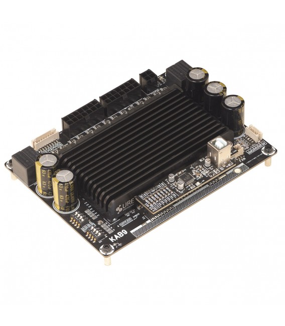

      Ich hatte die KAB9 hier bestellt:
      This Wondom AA-KA32473 module is a very versatile amplifier, which can be used in a wide range of applications. It has four amplifier chips and is capable of delivering a power of 8x50W. Each chip can be used in PBTL 1x100W mode.
      dort sind die auch lieferbar.
      Das KAB9 Board zieht im Leerlauf mit seinen 8 Kanälen, also ohne Audio Signal an die 6,5W.
      Das musst du erst mal mit einem anderen Stereo Digitalverstärker hin bekommen.

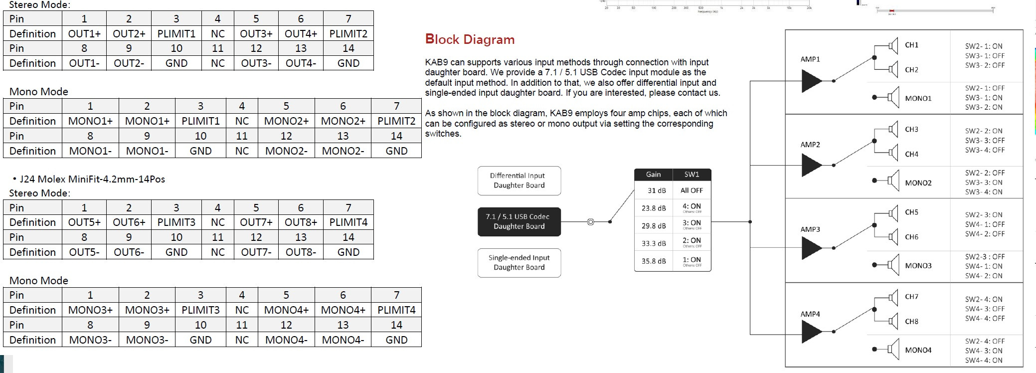

      Servus, hab mich jetzt etwas mehr mit dem KAB9 beschäftigt. Wenn ich die Anleitung richtig verstehe, sind auf der Platine 4 AMPs verbaut. Diese könnne auf mono oder stereo geschaltet werden. Da aber jeder AMP nur ein Ausgang bespielen kann hab ich im mono Betrieb nur ein 4 Kanal Verstärker.
      verstehe ich das richtig?
      Da ich 8 Kanäle brauche müsste ich also 2 KAB9 haben. Benötige ich dann auch ein stärkeres Netzteil als das angegebene 500W was Labmaster vorgeschlagen hat?
        • 7664
        Warum kann jede Amp nur einen Ausgang bespielen?
        Die Amp hat 8 Kanäle, also kannst du auch 8 Zonen daraus bauen (Stero-Downmix).
        Wenn du 8 Stereo Zonen willst, dann brauchst du 2 Amps, ansonsten nur eine.

          Habe es halt so verstanden wenn man sich die Tabelle und das Diagramm anschaut.
          Wenn ich nur einen Lautsprecher pro Zone haben will, muss ich doch auf Mono stellen oder? Ansonsten kommt bei Stereo doch Auf CH1 und 2 das selbe raus nur halt aufgeteilt.
          Hab keine Einstellung auf dem Board gesehen wo man jeden Kanal separat bespielen kann.

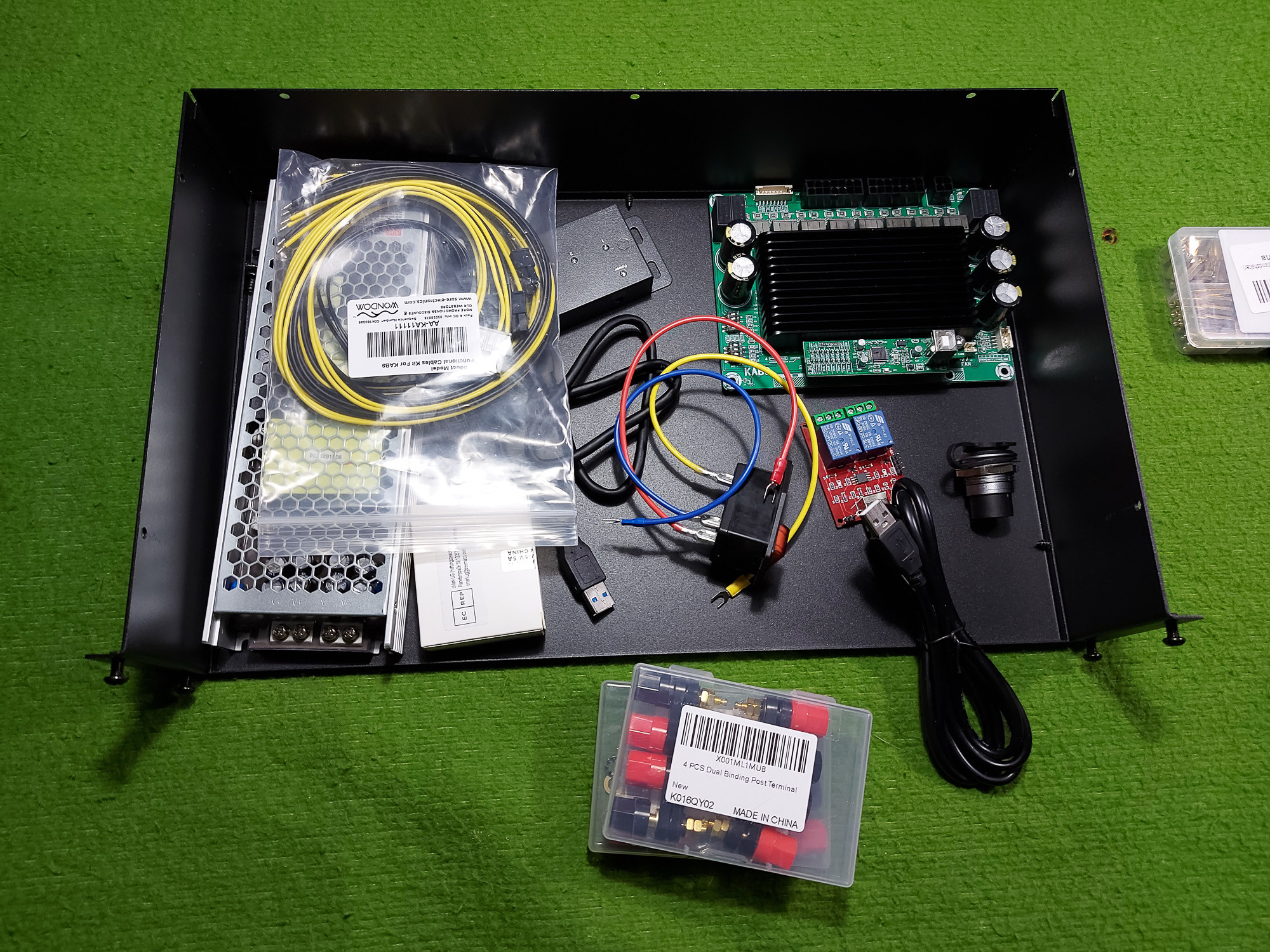

                  Honolulu-Chicken Hallo - läuft dein MS4H Setup nun? Und gibt es eine kleine Doku / Fotos - wie du was verbaut hast? Aktuell würde mich interessieren welchen Kabelbaum du für das KAB9 verwendet hast um eben Lautsprecher etc. anzuschliessen. In jedem der MS4H Threads schreiben die meisten was sie für Komponenten etc. gekauft haben - was mal funktioniert und was nicht - aber wie es am Ende zusammengebaut wird ist für einen "Neuling" etwas unübersichtlich. Vielen Dank,
                  • Honolulu-Chicken
                    • 08.07.2022
                    • 46

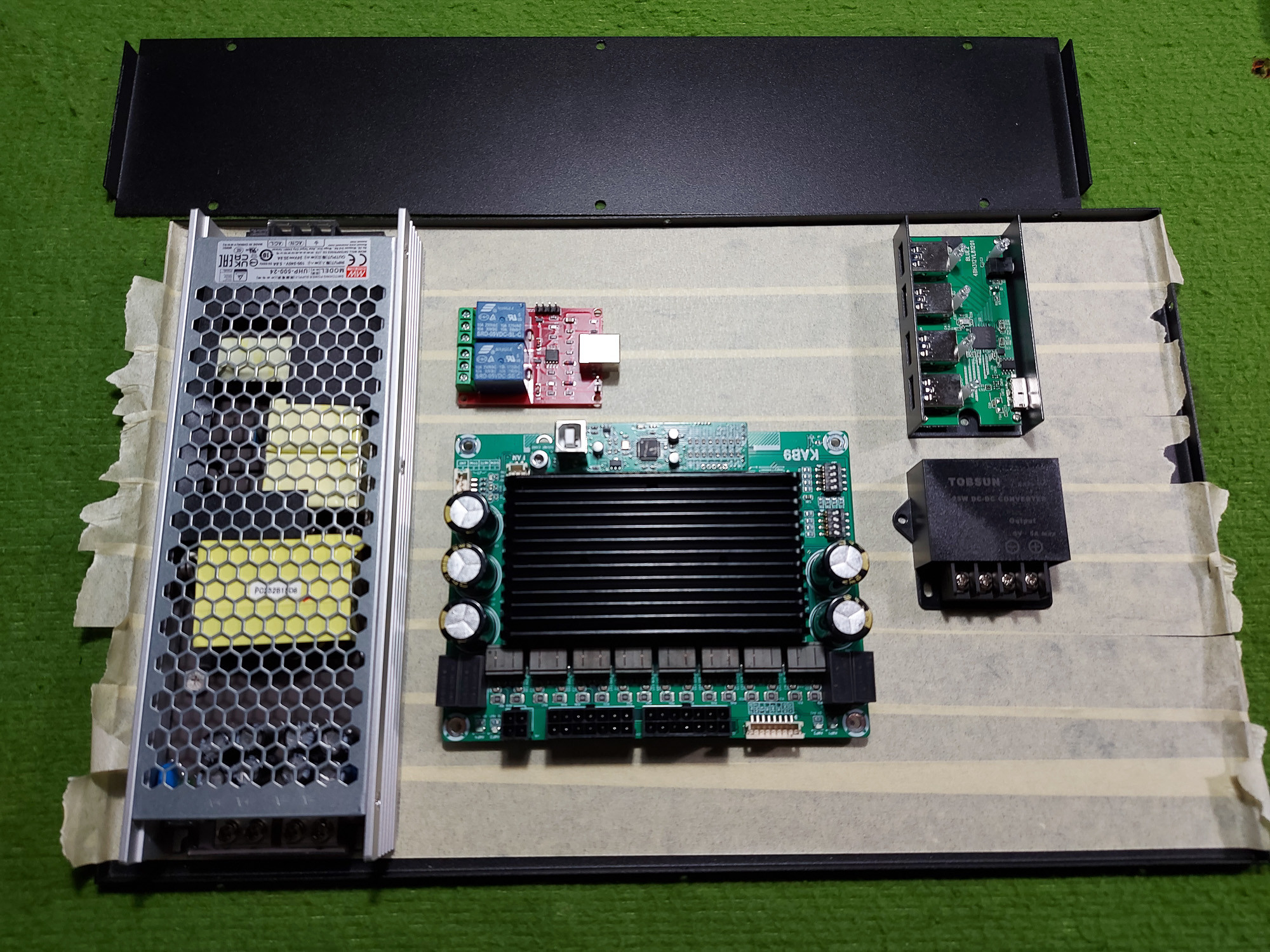

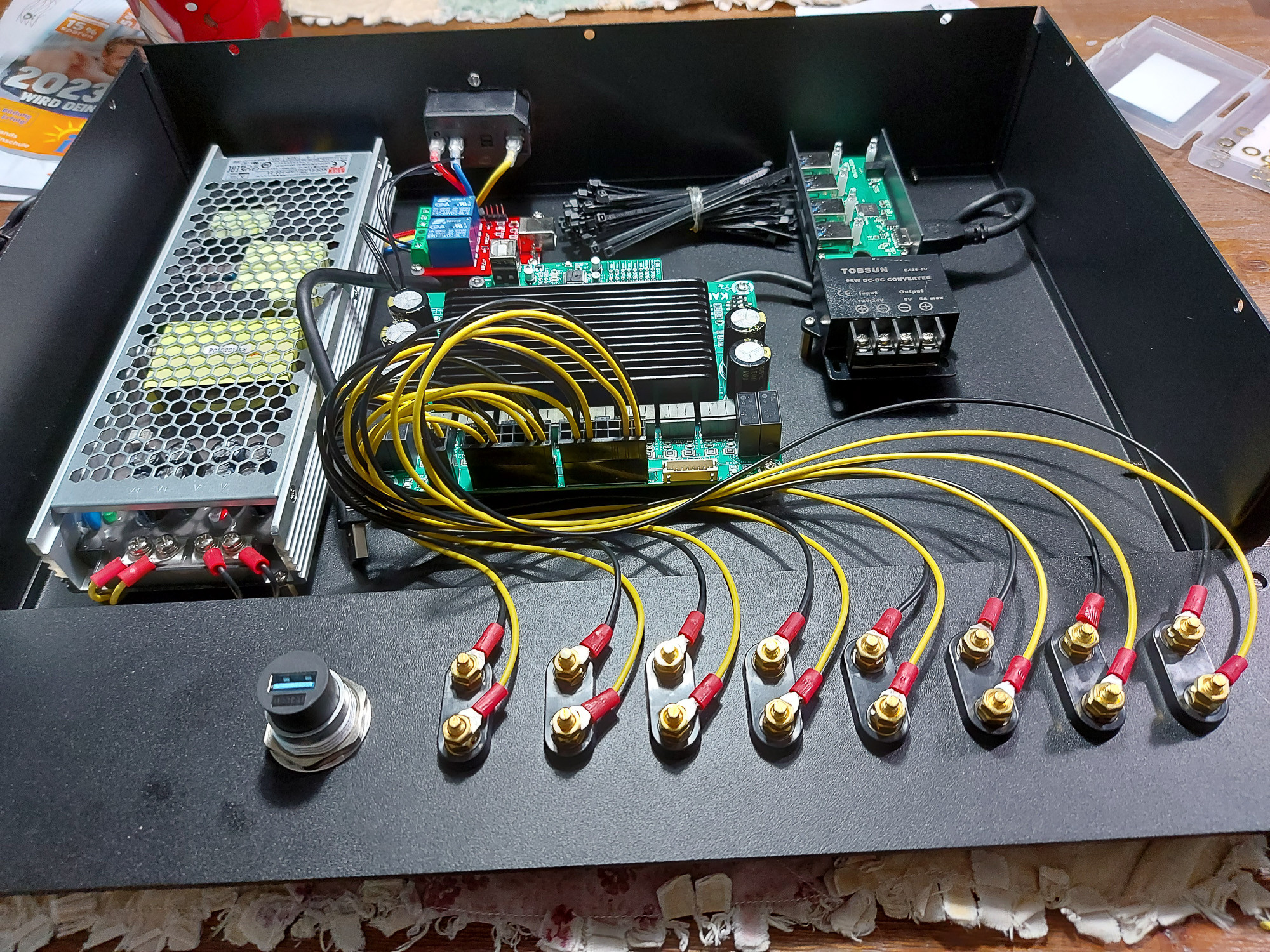

                    es läuft seit einiger Zeit bis auf ein paar Kleinigkeiten sehr gut.

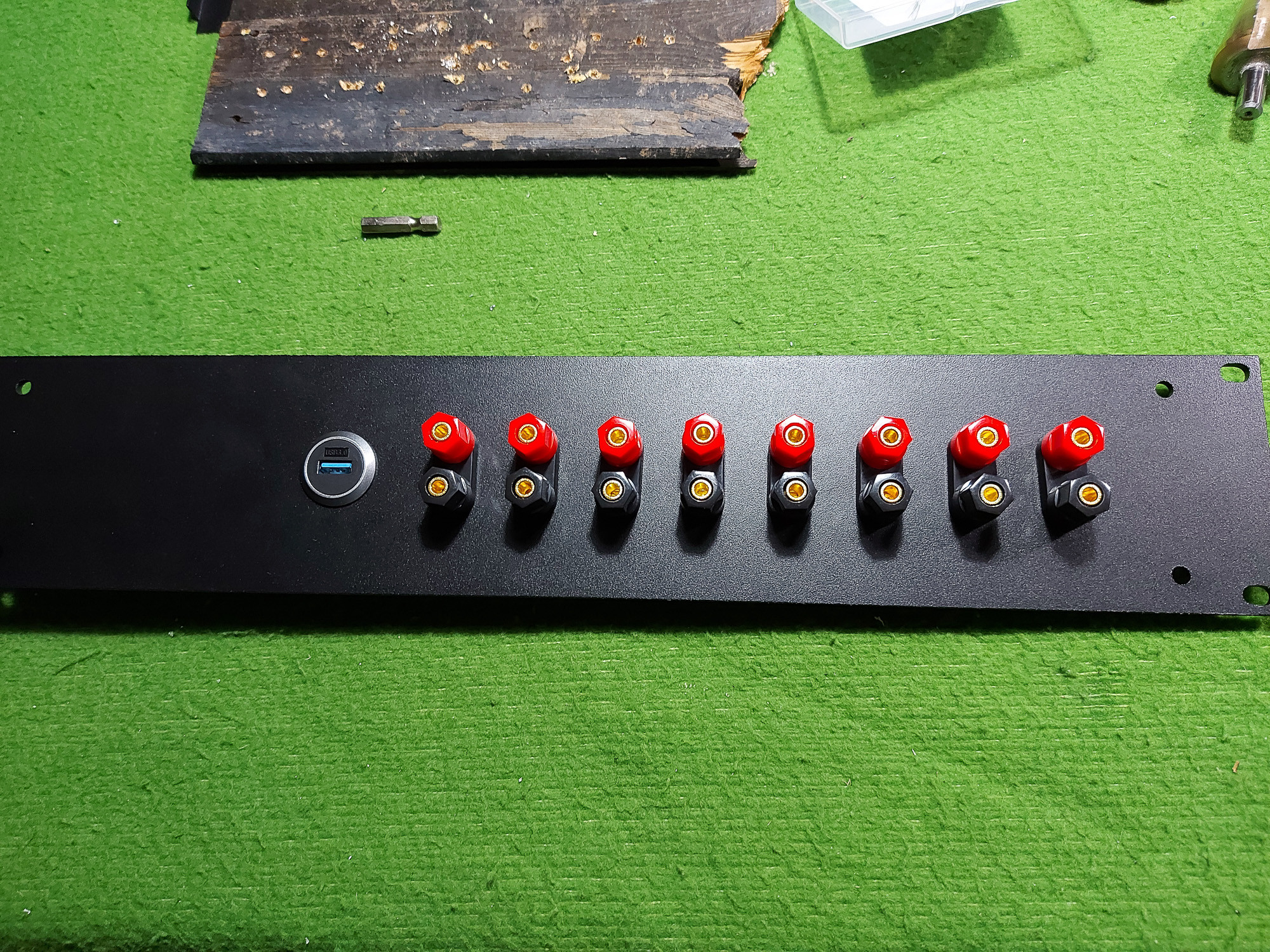

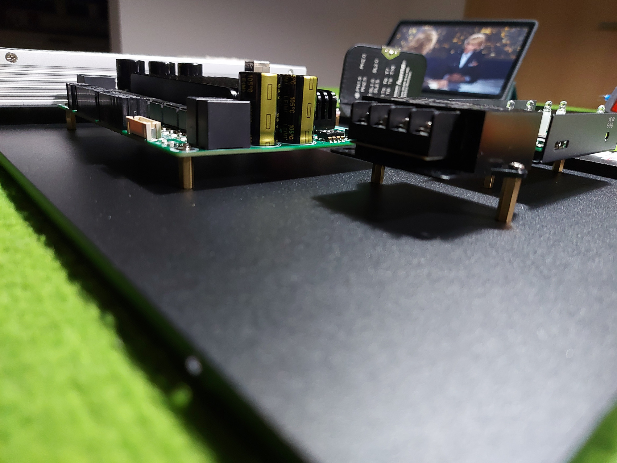

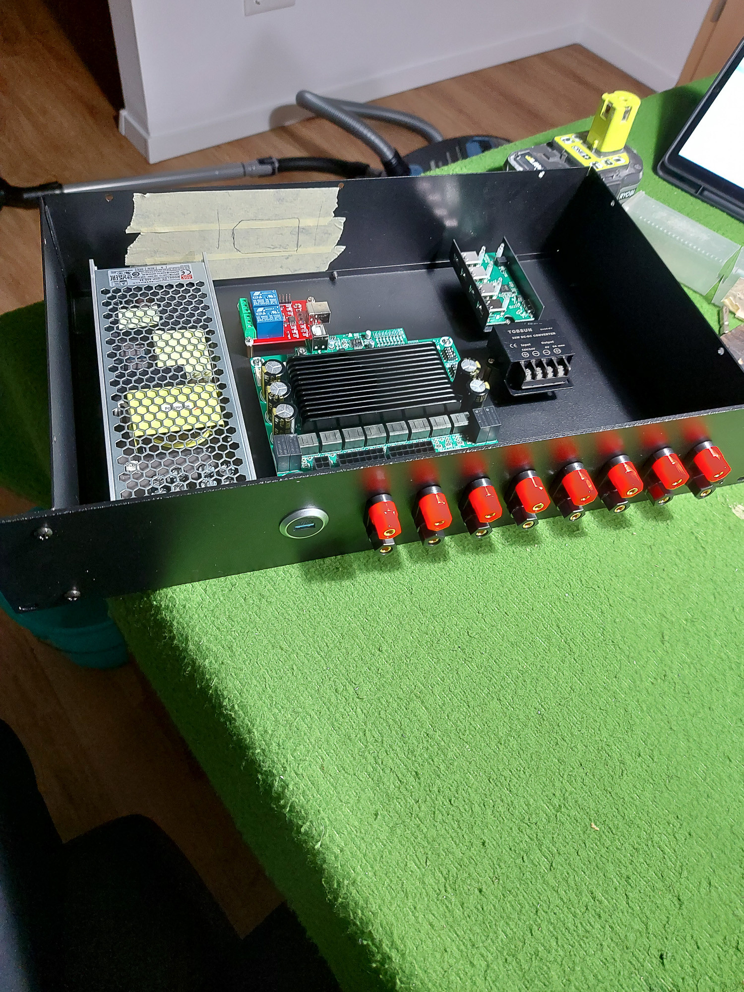

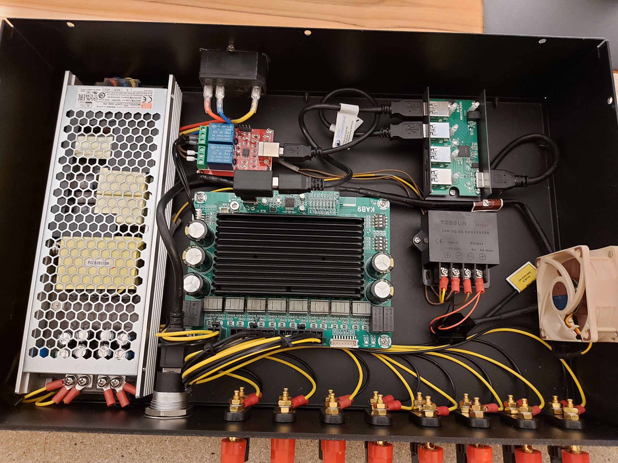

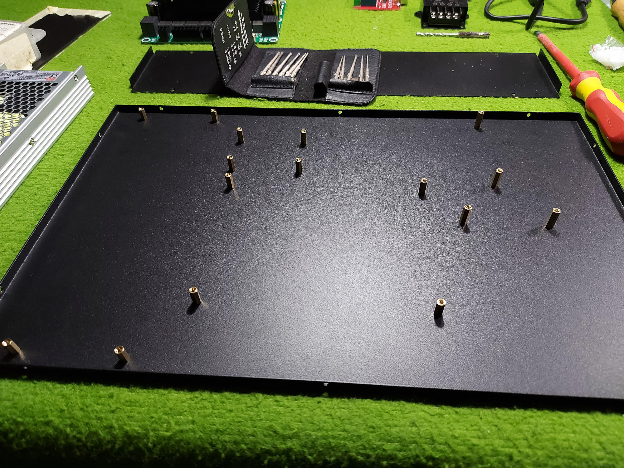

                    Zum Verkabeln habe ich mir ein passendes Kabel Set bestellt. Am besten im Shop beim KAB9 gleich mit bestellen oder eben separat.

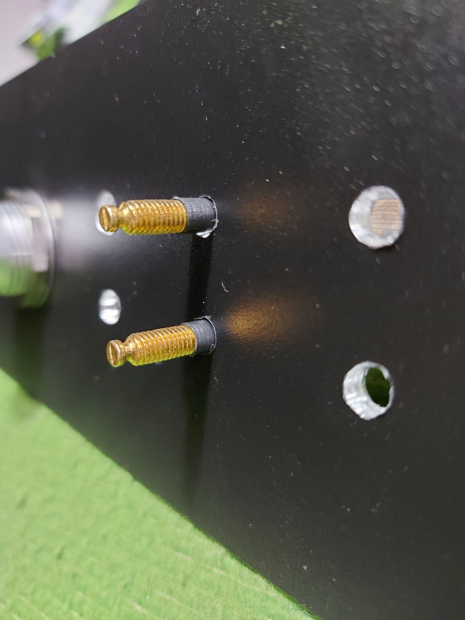

                    Mit den Steckern hast du dann nur noch die losen Kabelenden die du an die Bananenbuchsen Innenseite montieren musst. Aber aufpassen, bei Metallgehäuse
                    müssen die Gewinde der Buchsen isoliert werden, damit sie kein Kontakt zum Gehäuse haben. (Siehe Bild) Dann nur noch nach dem Plan der Pinbelegung die Reinfolge anschließen. Ich hab mich da dummerweise vertan weil es schon mitten in der Nacht war. Kann man aber später softwareseitig korrigieren.
                    Für den Rest der Anschlüsse (Sämtliche Stecker im Set) einfach in die Pinbelegung und Bezeichnung des KAB9 schauen. Ansonsten einfach den Masse Pin und Shutdown Pin auf der Relais anschließen (Stromlos offen) und man hat später kaum noch Stromverbrauch wenn man es nicht braucht. (Hab 2W wenn das System im Standby ist und 14W bei 1-2 Zonen.)
                    Das zweite Relais der Platine hab auf den 5V Trafo gehängt damit man die Lüfter zusätzlich separat einschalten kann.
                    Falls bestimmt fragen aufkommen einfach schreiben.
                    Teileliste:
                    5V Relais (Für Standby des KAB9 und Lüftersteuerung)
                    USB Kupplung
                    Konverter 24V>5V (Nur zur Nutzung von 5V Lüftern)
                    USB Hub 4 Fach
                    Gehäuse
                    KAB9
                    Kabel Set
                    https://store.sure-electronics.com/product/792 (Hatte einen shop in Holland gefunden)
                    Netzteil
                    Schaltnetzteil, geschlossen, 501,6 W 24 V, 20,9 A Schaltnetzteile, 151 - 500 W von MEAN WELL - Schnelle Lieferung ✓ günstige Preise ✓ Für Gewerbe und Privat ✓ Jetzt online bei reichelt elektronik bestellen!
                    Lautsprecher Bananenbuchsen
                    Abstandshalter Set
                    Lüfter (Hatte ich noch rumliegen 2x) sind nicht die leisesten
                    Manche Teile hätten bestimmt hochwertiger sein können

                        Honolulu-Chicken Von deiner Klemmstelle J1 am KAB9 Board gehen laut Bild vier schwarze Kabel RICHTUNG Relais - R1. Laut deinem Kabelplan aus Post 17 gehen aber nur 2 schwarze Kabel in das Relais R1 - was ist mit den anderen beiden Kabeln passiert und welche der 4 J1 Anschlüsse hast du dann genommen: SHDN - Mute - SYNC - GND?
                        Und hismastersvoice - werden bei einem Einsatz von 2 KAB9 Boards dieses irgendwie über den Sync Anschluss verbunden? Laut Anleitung steht hier was von Switching Frequency...
                        DANKE
                      • Honolulu-Chicken
                        Honolulu-Chicken kommentierte
                        Ja von dem Anschluss gehen 4 Kabel weg. (Stecker hat 4 Kabel für 4 Pins). Zum Relais gehen nur SHDN und GND. Sobald die verbunden werden geht das Board in den shutdown/standby. Die übrigen 2 Kabel habe ich mit Schrumpfschlauch isoliert und ordentlich verlegt. Bin kein Freund von abschneiden wenns nicht nötig ist.
                        Über sie Software kann man dan das Relais schalten lassen und das Board ist nahezu sofort verfügbar. Hab eine Verzögerung von ca 1-2 sec.
                        Nein, da wird nichts verbunden, das wäre nur wenn du die Amps gleichzeitig einschalten willst. Du schaltest die aber mit den Relais einzeln.
                        Die Verzögerung ist bei mir bei einschalten <1Sek.
                        Amp delay I'm PowerManger ist 0,5 Sek.
