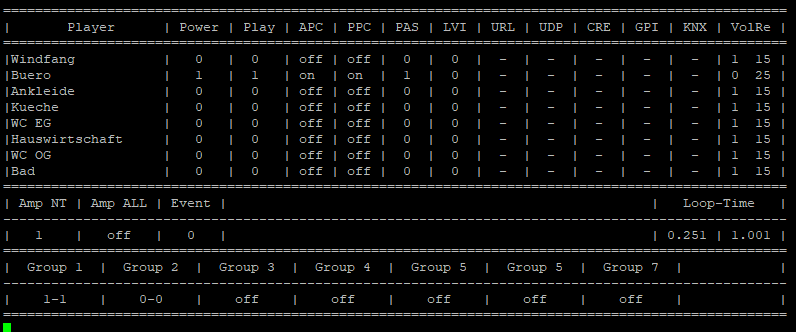

    Hallo Leute,
    hismastersvoice - nach vielen Fragen und vermutlich einem Fast Zusammenbruch von Dieter ;-) Habe ich meinen eigenen Build "fast" fertig... Details dazu kommen in naher Zukunft. Vorher muss ich allerdings noch 2 - 3 Dinge klären - loswerden.

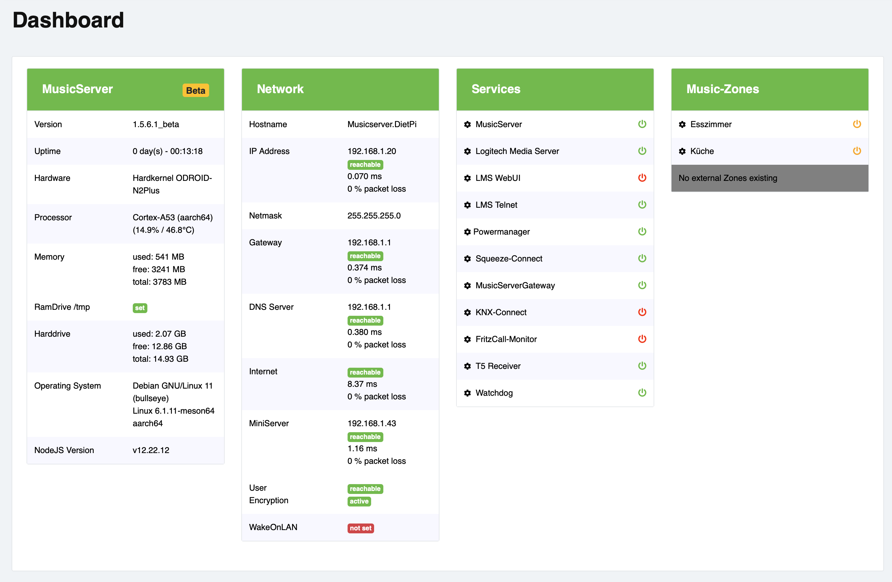

    Siehe Screenshots - mir fliegt nun regelmäßig die LMS WebUI um die Ohren - System nicht mehr bedienbar - die WebUI lässt sich auch nicht neu starten. Stecker ziehen hilft... Ein Neustart des Logitech Media Service via GUI führt zum Komplettausfall - und der Stecker muss gezogen werden.

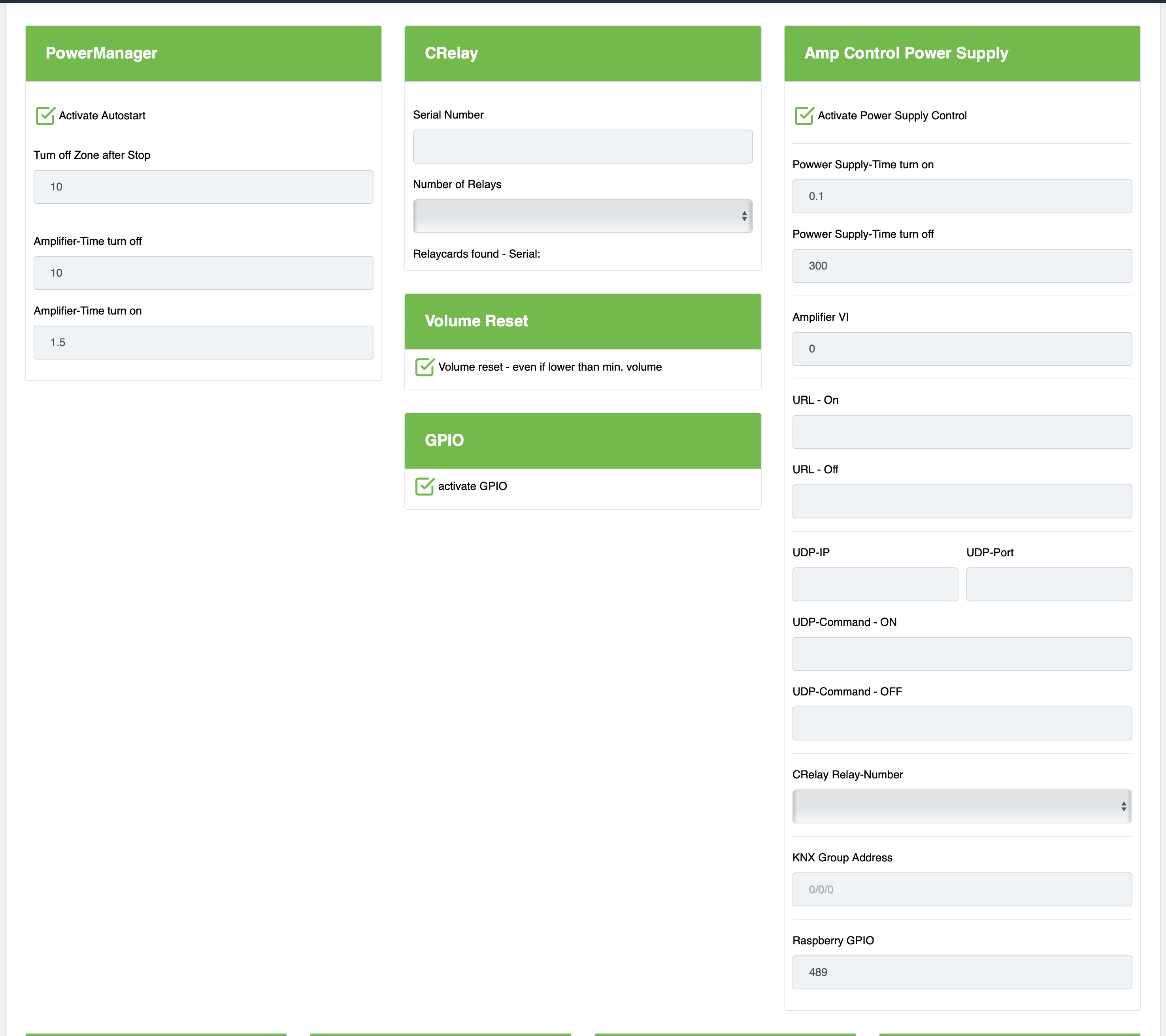

    Stimmen die GPIO Settings?
    Netzteil = 489
    Amp 1 = 499
    Amp 2 = 507
    Ich habe das Gefühl hier stimmt was nicht... egal ob mit den Settings unter Amp All aktiviert oder deaktiviert - schaltet sich mal Relay ( https://www.amazon.de/gp/product/B07...UTF8&psc=1 ) J2 / J3 und seltenst J4 ein...
    Der Odroid stürzt dann von Zeit zu Zeit auch ab - so dass nur Steckerziehen hilft... da er nicht mehr via Netzwerk reagiert.
    Ich habe die BETA Software gewählt - weil diese die Odroid GPIOs unterstützt - aber die Beta scheint mir sehr langsam im Zusammenspiel mit Loxone zu funktionieren, da Eingaben über die Loxone GUI rund um die Musiksteuerung nur spärlich akzeptiert werden. Auch das Laden von Spotify Kontent etc. ist nicht sehr schnell.
    Vielleicht weiß hier jemand was - woran es liegen kann - oder jemandem fällt auf - was ich wieder mal nicht wusste oder NICHT GEFUNDEN habe ( Doku )... ;-)
    PS: All diese Probleme und Wehwehchen sind erst mit der Beta und den GPIO Settings eingetreten - das System lief davor eine Stunde ohne Probleme.
    DANKE
    Simon

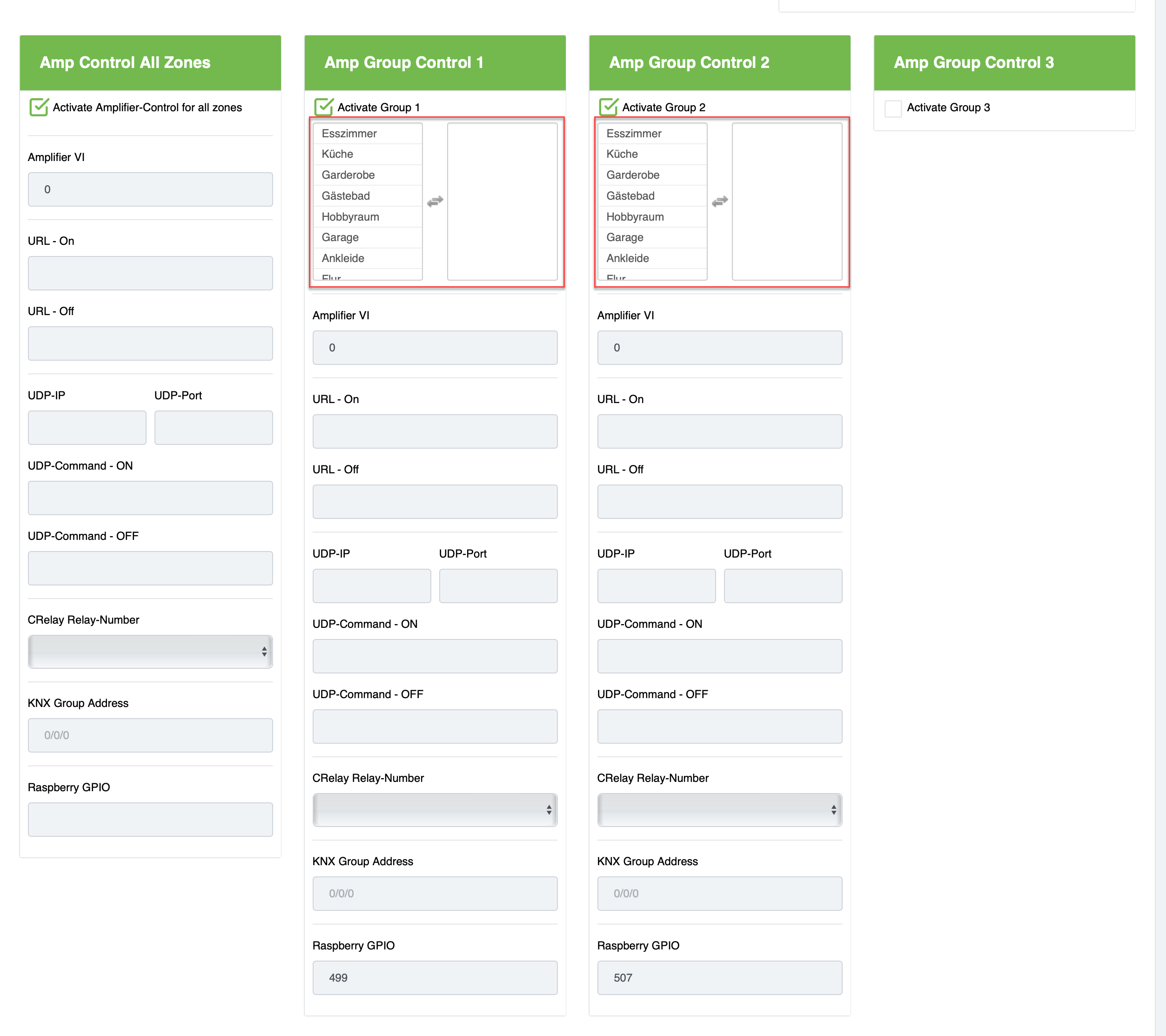

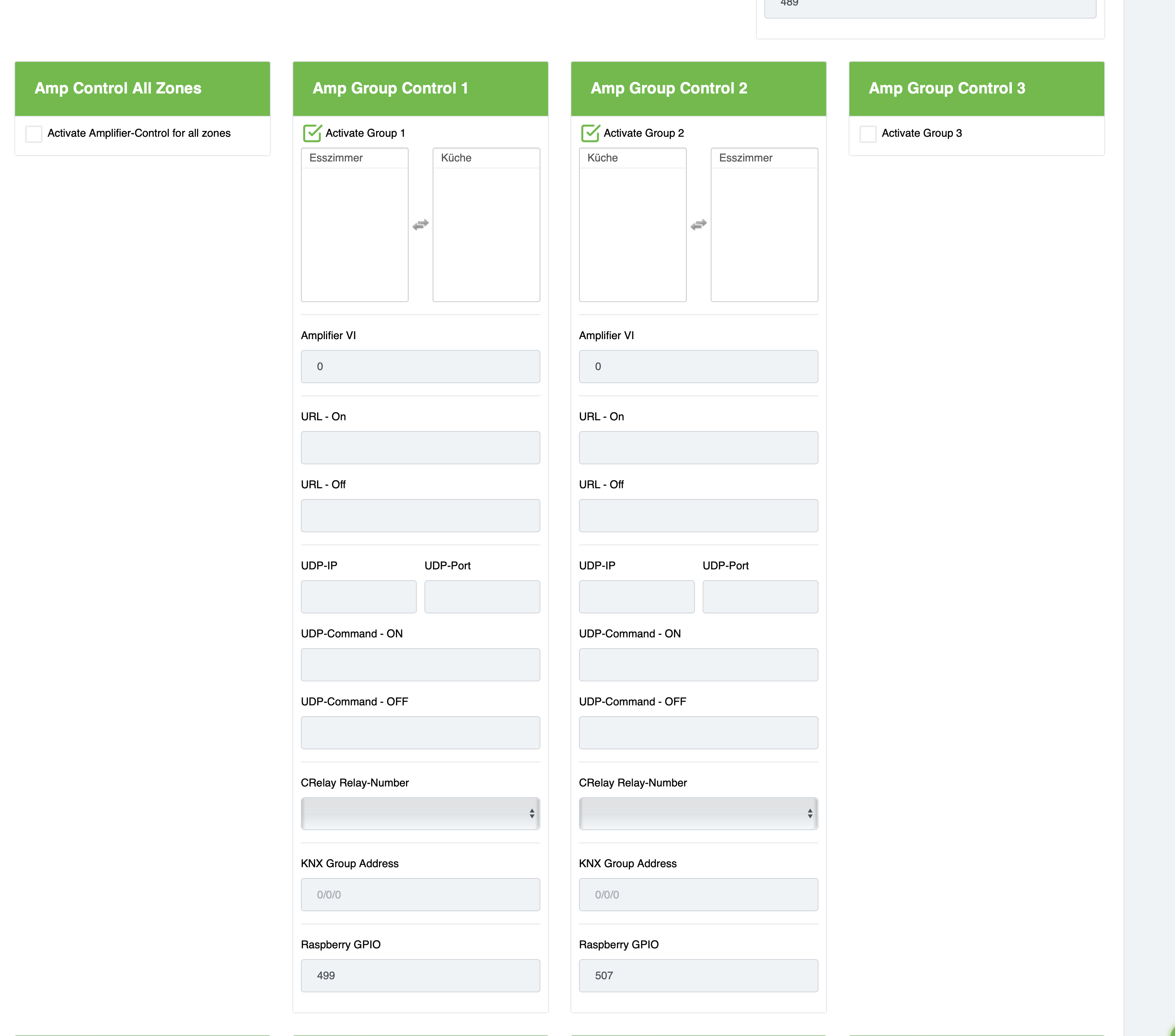

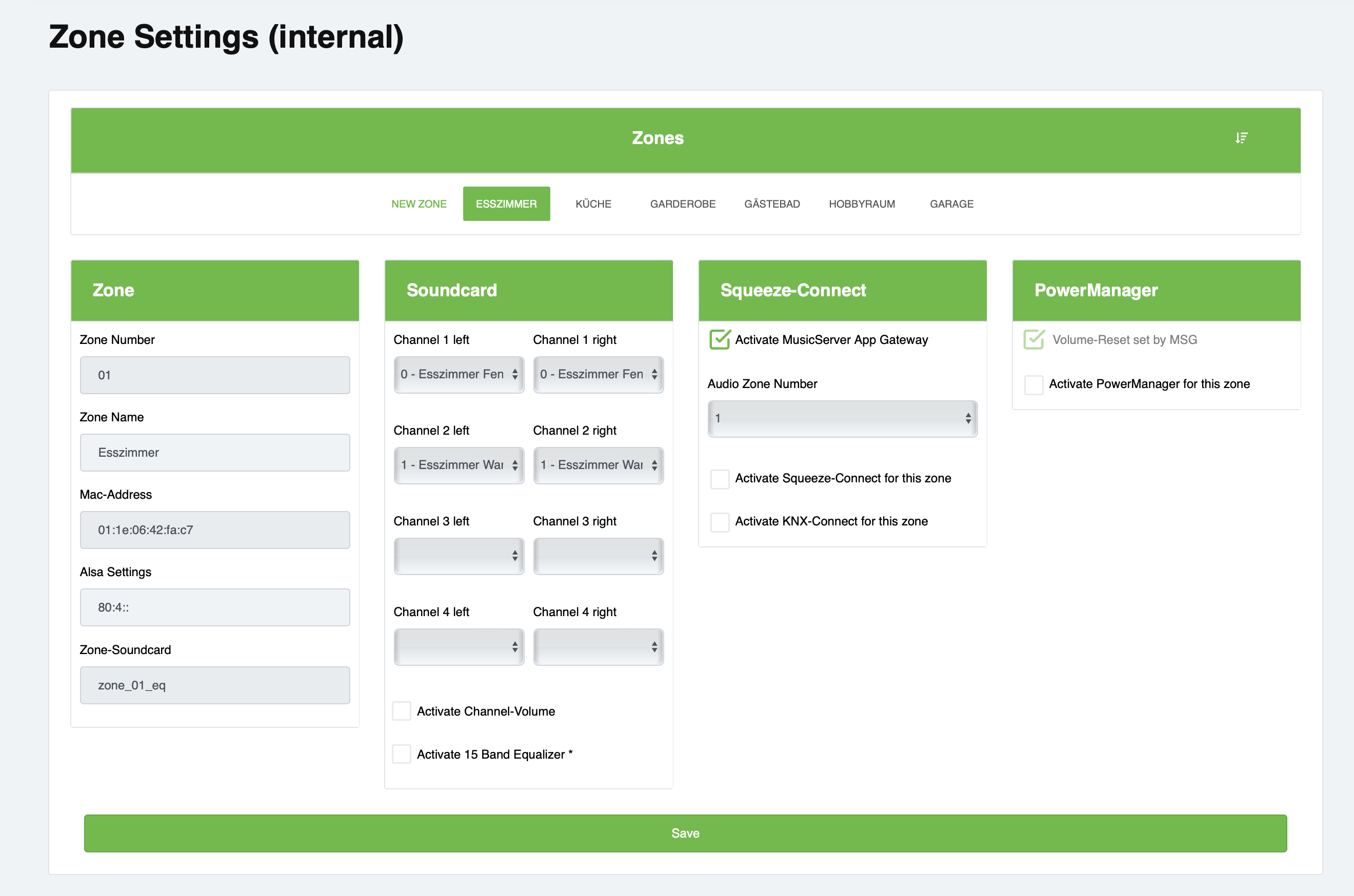

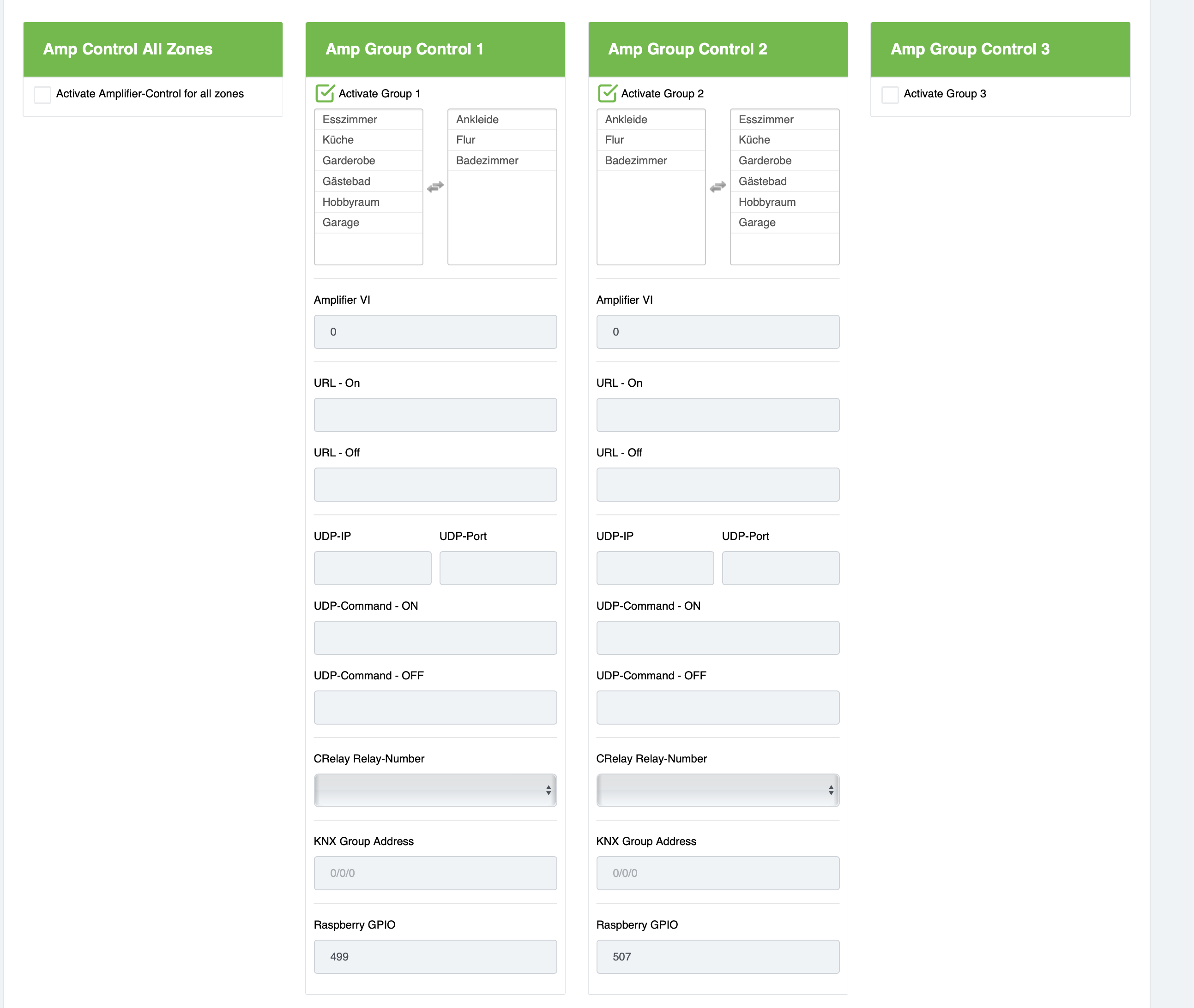

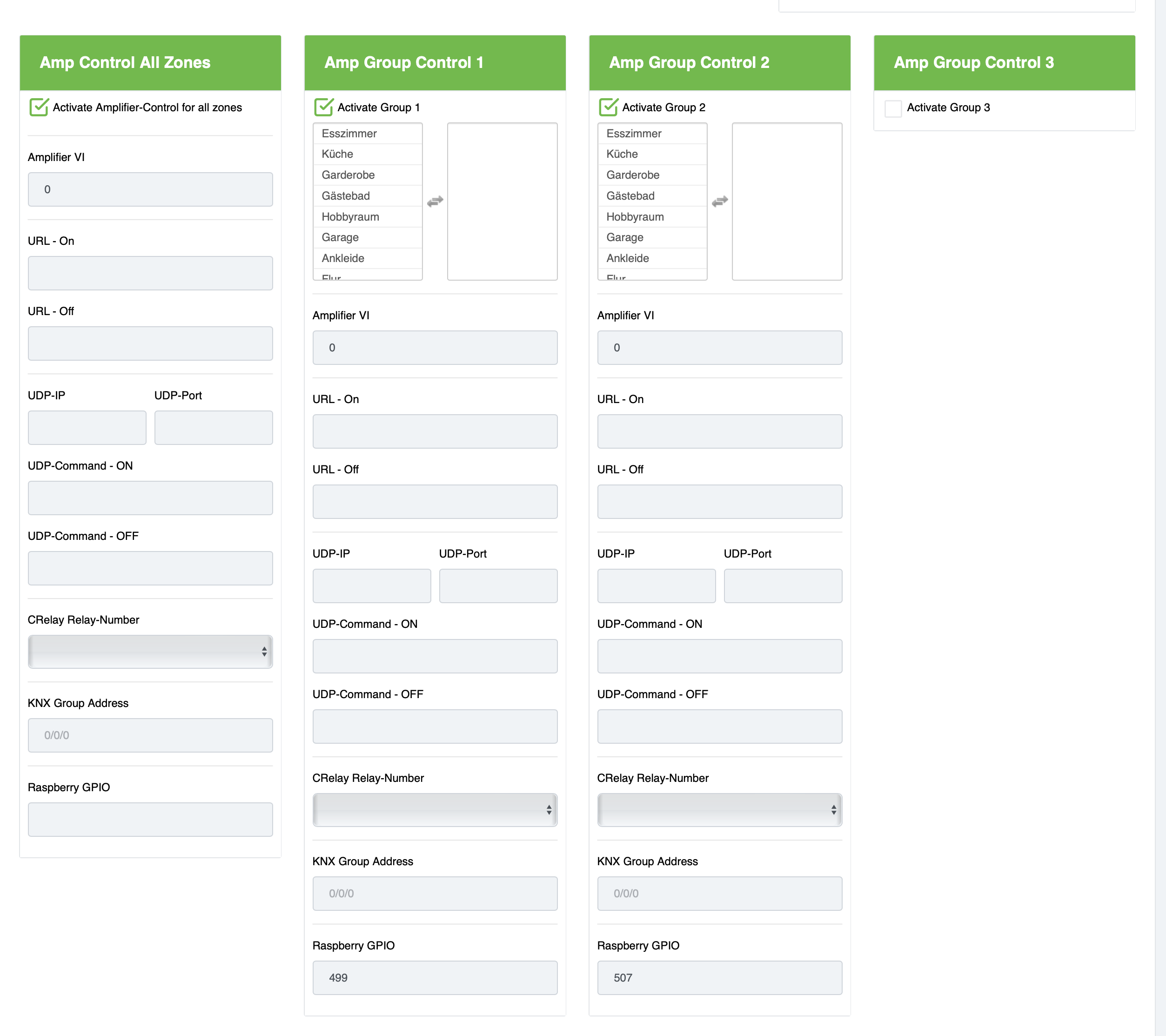

    Auch nach vielen weiteren Versuchen - ... egal wo ich GPIO Daten eingebe... es gehen immer beide KAB9 Boards an - aber nach dem Ausschalten einer Zone geht nur ein Board wieder aus... das 2te Board schaltet sich erst nach 300 Sekunden mit dem Netzteil aus.
    GPIO Daten innerhalb der Zonen - geht nicht - hier kommt immer ein rote Umrandung.
    GPIO Daten innerhalb der Amp Group Kontrol mit verschiedenen Räumen ( Esszimmer / Küche ) mal links mal rechts in den Boxen - egal...
    Es klappt nicht...
    und nach ein paar Einstellungen etc. oder dem aktivieren des Players und Stoppen aus der Loxone App schmiert Logitech Webui wieder ab und nichts geht mehr...
    Amp ALL aktiv oder nicht aktiv macht ebenfalls keinen Unterschied...
    Ich freu mich darauf wenn es irgendwann mal funktioniert - und darüber selber eine Doku darüber schreiben zu können, damit das hier keiner erneut durch testen muss...
      Das ist ein Fehler, ich habe die Prüfung der GPIOs in den Zonen noch nicht angepasst.
      Habe ich auf die Liste genommen.

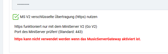

    Was mir auch sofort auffällt ist das die Verschlüsselung des MiniServer an ist.
    Obwohl es dort steht das man diese nicht nutzen darf wenn man das MusikServerGateway nutzt.

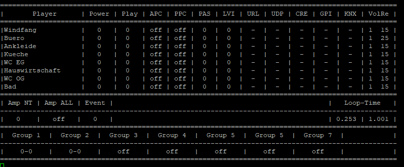

      DANKE!!! Wir kommen der Sache näher...
      Verschlüsselung habe ich dekativiert - mal gucken was das zum positiven Bewegt.
      12v Netzteil ist ein Popstar mit 2A - extra mit dem Titel für Odroid. ( hier müsste ich ein neues bestellen )
      mstools set_gpio 489 1 = Relay J2
      mstools set_gpio 489 0
      mstools set_gpio 499 1 = Relay J3
      mstools set_gpio 499 0
      mstools set_gpio 507 1 = Relay J4
      mstools set_gpio 507 0
      Alle Relais können entsprechend an und aus geschaltet werden. Sprich die Nummern stimmen! Perfekt
      Was mich allerdings wundert...
      Wenn ich Relay J2 starte - dann sollte ja nur das Netzteil ( SSR ) aktiv gehen - richtig?

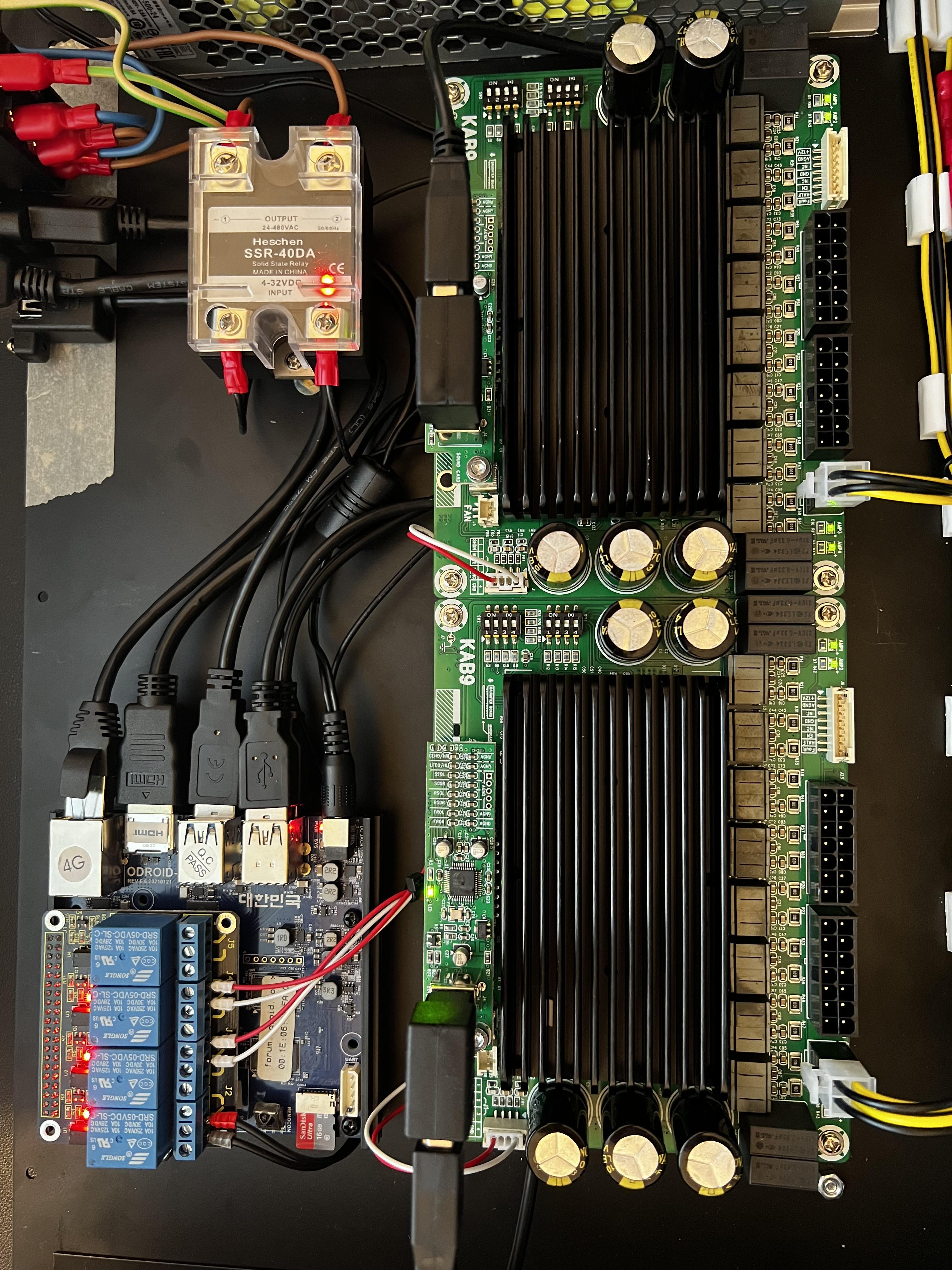

      Es geht aber auch eine Amp mit an... die kleinen grünen LEDs an Amp1 Amp2 Amp3 Amp4 ... das sollte doch wohl nicht so sein oder....??? Ich war der Meinung dass die AMPs. über J3 und J4 angehen...

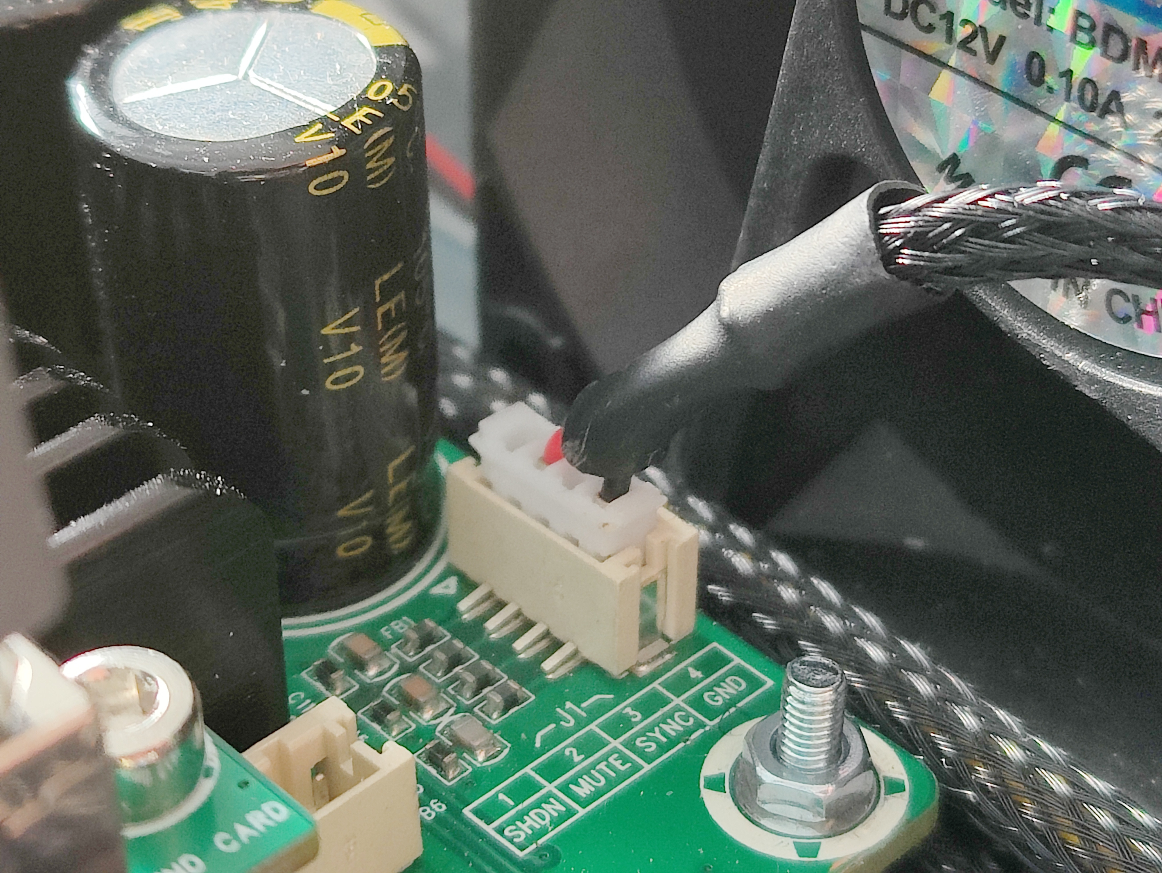

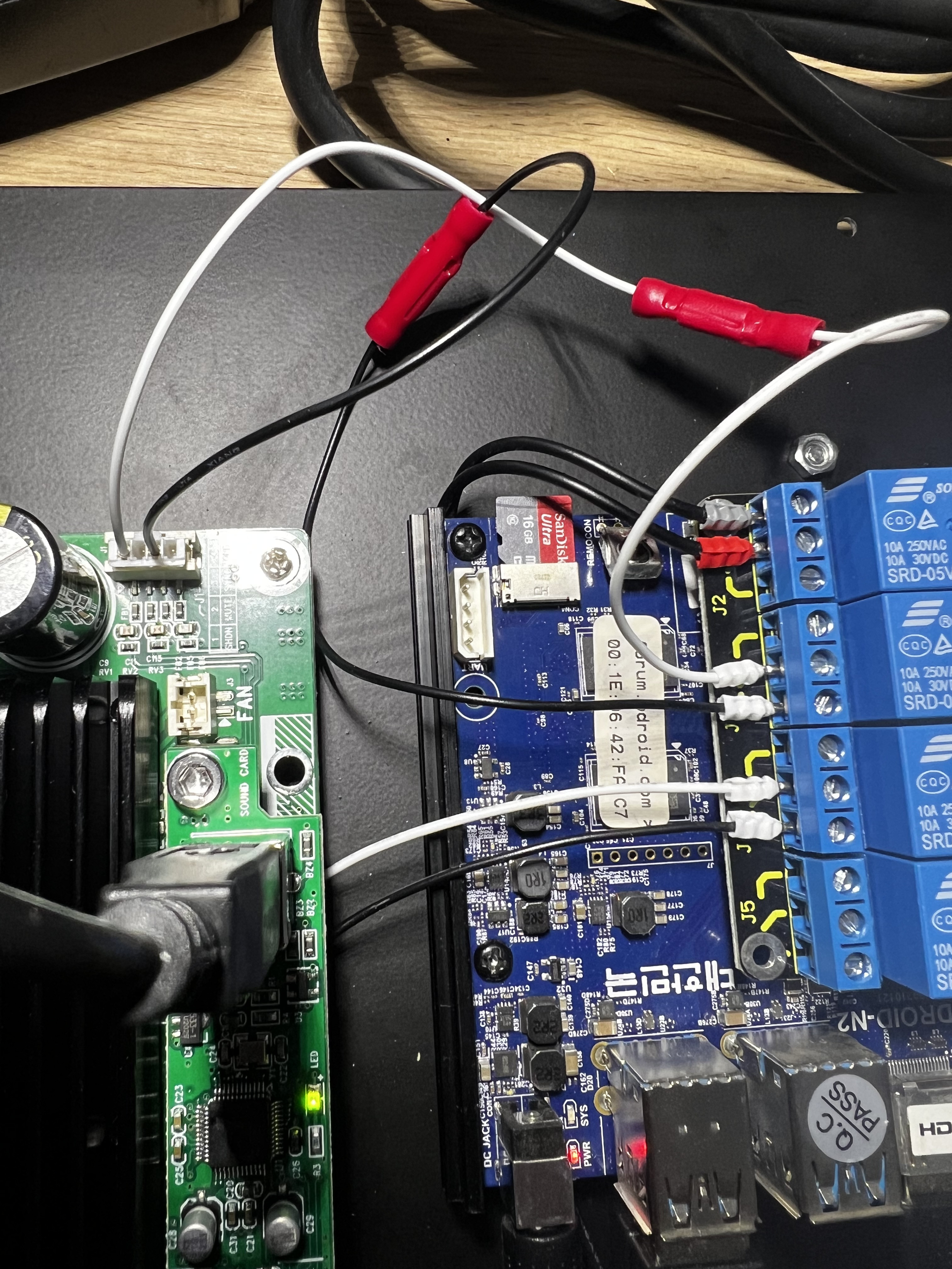

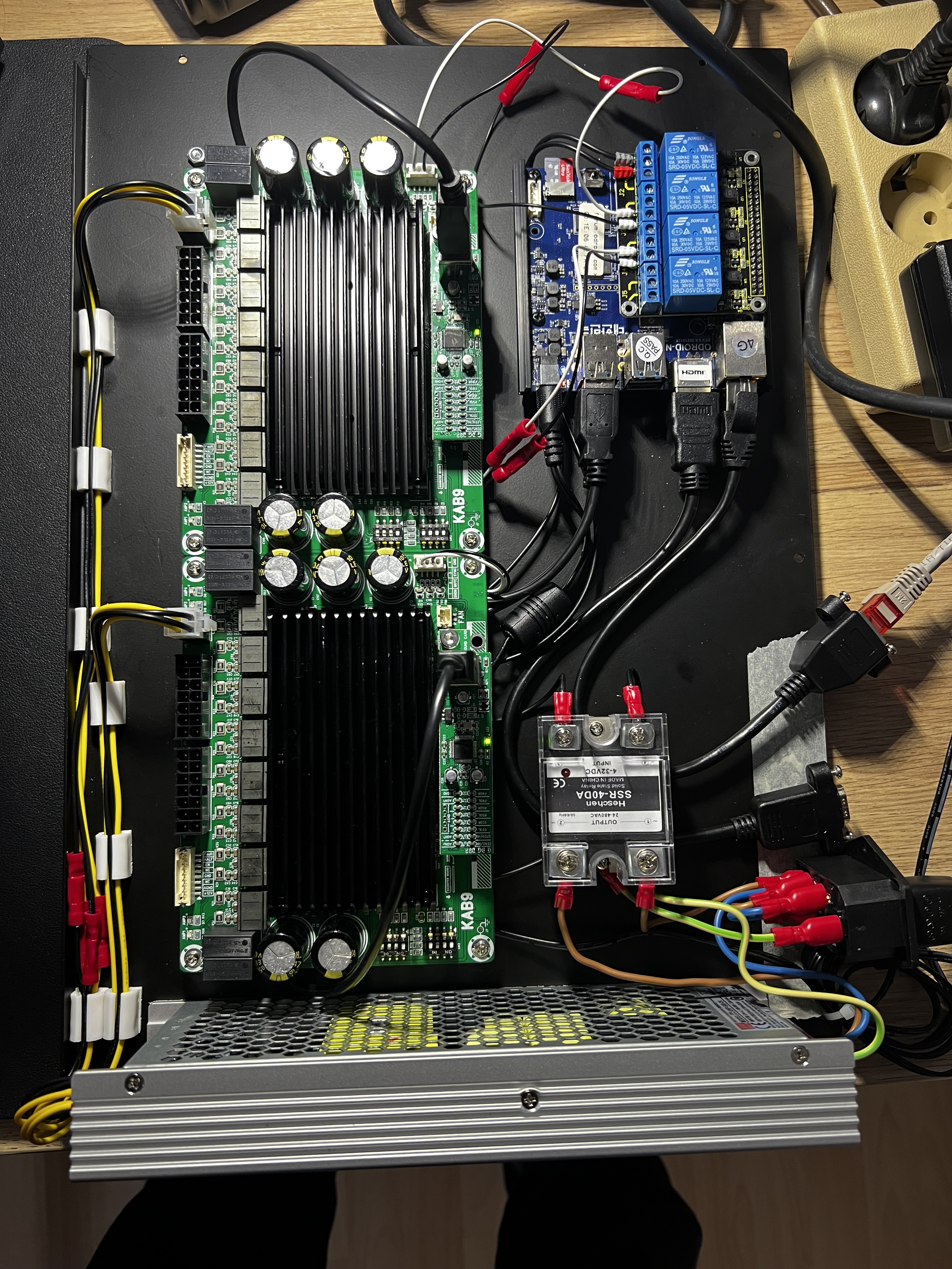

    Was mir noch auffällt, die Anschlüsse am Stecker J1 für Shutdown sind doch falsch ???
    Auf den Bildern sieht es so aus als ob die beiden Kabel am Stecker auf Pin 1 und 3 (Shutdown auf Sync) gehen würden ?
    Die gehören aber auf Pin 1 und 4 (für Shutdown) oder aber Pin 2 und 4 (für Mute).
    Pin 4 ist GND.
    (Ich persönlich bevorzuge Shutdown weil weniger Standby gezogen wird.)

      Da hat Labmaster recht...
      Obwohl ich das tatsächlich auch so angeschlossen hatte (spiegelverkehrt) und es trotzdem ging.
      Habe es mal kurz gedreht.
      Mute/Shutdown
      Er schalte die NTs ab, da spielt es keine Rolle.
      Ich müsst es mal messen, aber ich bin der Meinung er spielt schneller den ersten Ton wenn er aus Mute kommt.
      Aber das ich bis jetzt nur gefühlt.
    • 7663
    Klicke auf die Grafik für eine vergrößerte Ansicht  Name: IMG20230331171235.jpg Ansichten: 0 Größe: 2,30 MB ID: 385303
    Das war mein Fehler auf den anderen Fotos, ich habe das spiegelverkehrt verdrahtet gehabt.
    Lustiger weise hat es trotzdem funktioniert, weswegen ich es erst gerade gemerkt habe als Labmaster das angemerkt hat.
    Zuletzt geändert von hismastersvoice; 31.03.2023, 16:17.
      Das erklärt aber nicht warum den N2+ abstützt.

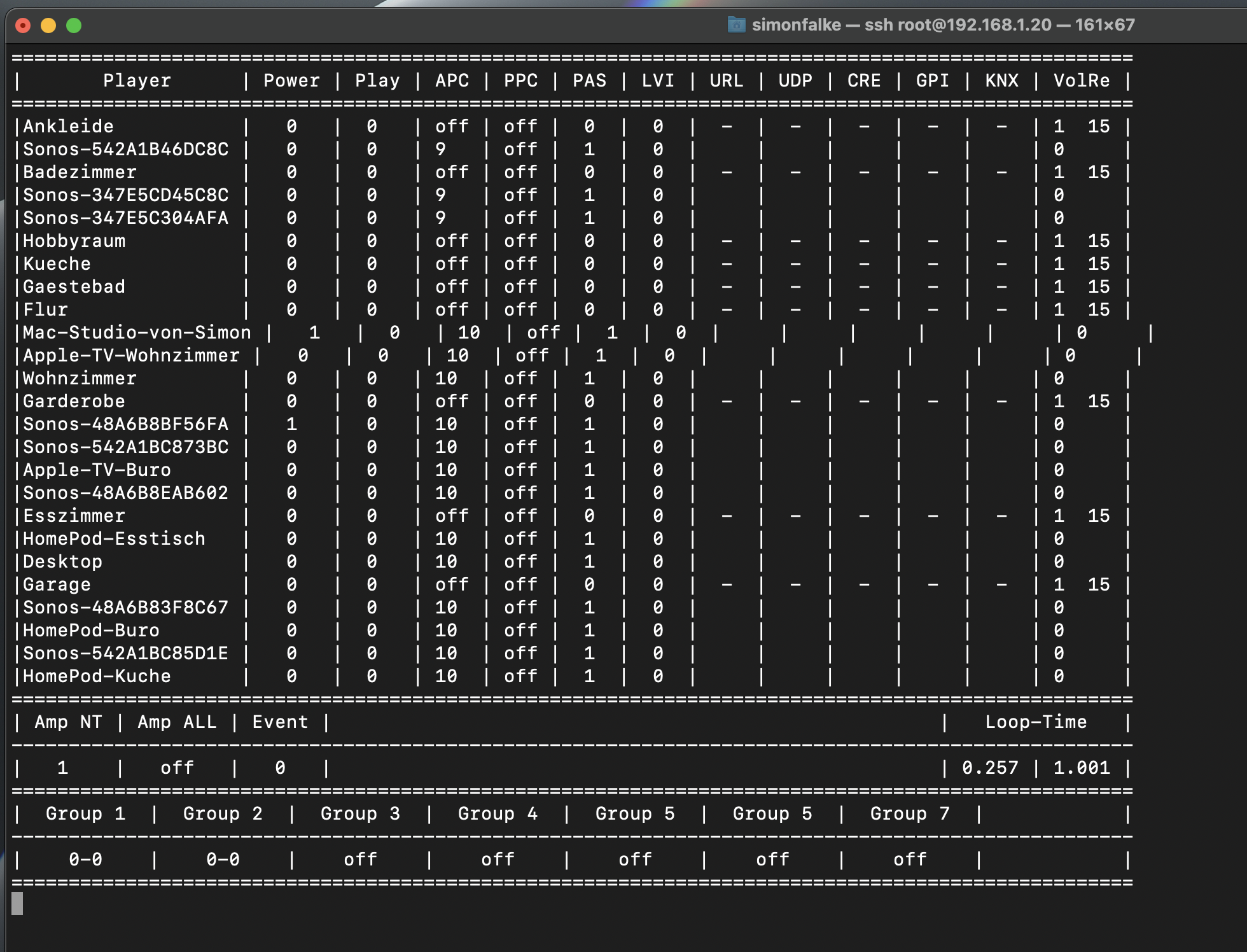

    DANKE Euch - für die ersten Entdeckungen - Wasserstandmeldung. Die WebGUI hängt sich aktuell nicht mehr auf... Vielleicht hat die Encryption hier geholfen...
    Über den Befehl:
    schaltet das Relais J2 an GPIO 489 das MeanWell über den SSR ein - und den ersten Amp an... das verstehe ich nicht... es müsste doch nur das MeanWell angehen.

    Zu den Shutdown / Mute / GND Kontakten - ich habe das ganze nun via Pin 1 und 4 an Shutdown / GND angeschlossen - entsprechend Labmaster Tip.
    Heute Nacht werde ich nochmal die 24V Seite des Netzteils hin zu den AMPs kontrollieren... auch wenn ich der Meinung bin hier EXAKT gearbeitet zu haben,...

      Die Standby / GND / MUTE / SYNC Klemmen korriegiert PIN 1 und 4 statt 1 und 3 - hier war das Thema das ich / wir spiegelverkehrt gearbeitet haben...

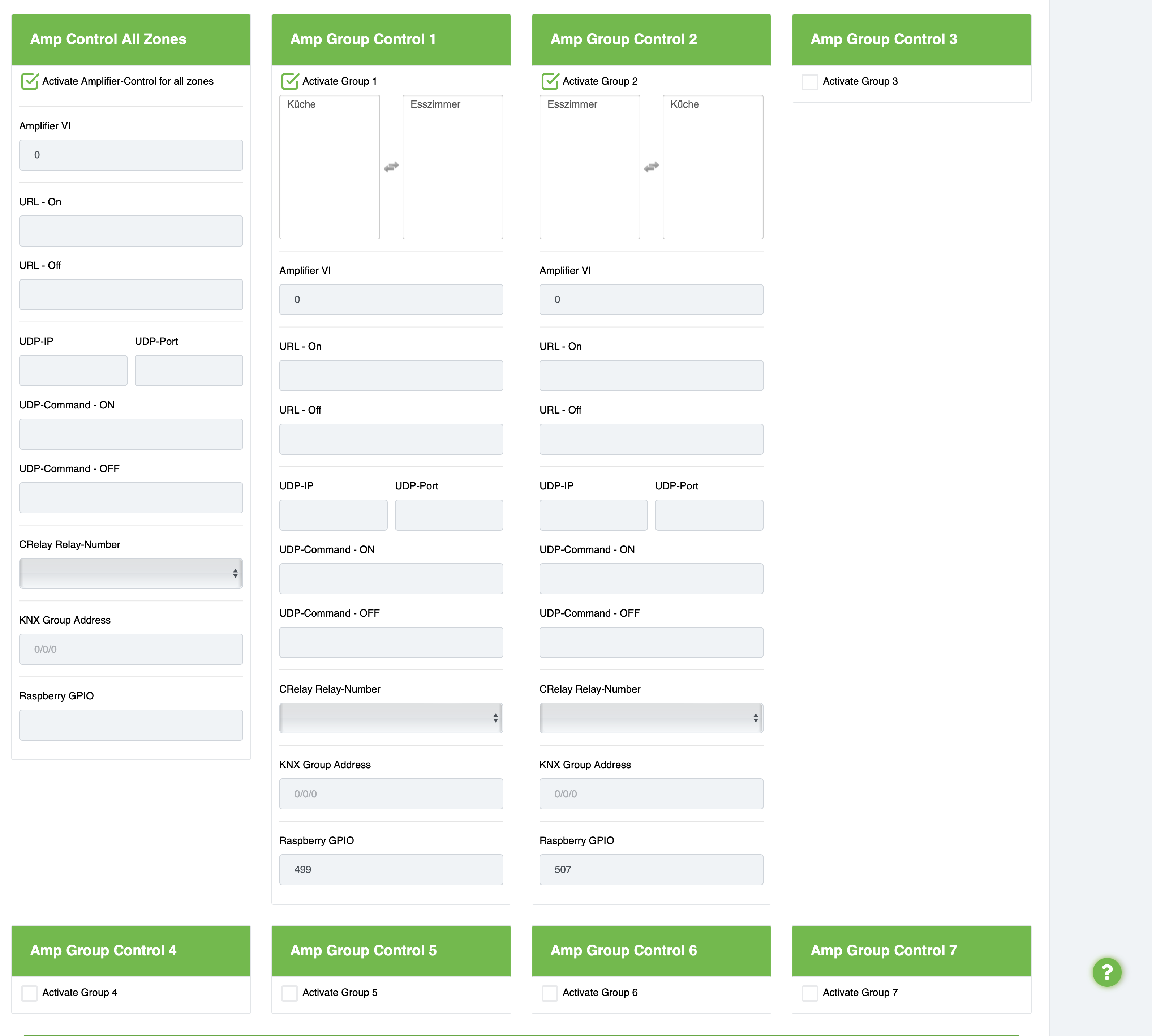

        Nun jetzt bin ich kurz davor aufzugeben ... Alle Zonen können bespielt werden - aber die Relais verhalten sich nicht entsprechend der Settings ( die ich einfach nicht verstehe )
        J2 = 489 = Netzteil
        J3 = 499 = KAB9 Board 1 oder KAB9 Board 2... weiß man nicht...
        J4 = 507 = KAB9 Board 1 oder KAB9 Board 2... weiß man nicht...
        J3 = Zone Flur mit 1 Kanal Downmix
        J3 = Zone Ankleide mit 1 Kanal Downmix
        J3 = Zone Bad mit 2 Kanal x Downmix
        J3 = 4 Kanäle von 8 vergeben
        J4 = Zone Esszimmer mit 2 x Downmix
        J4 = Zone Gästebad mit 1 Kanal Downmix
        J4 = Zone Garderobe mit 1 Kanal Downmix
        J4 = Zone Garage mit 1 Kanal Downmix
        J4 = Zone Hobbyraum mit 1 Kanal Downmix
        J4 = Zone Küche mit 2 x Kanal links und rechts für echtes Stereo
        J4 = 8 von 8 Kanälen vergeben

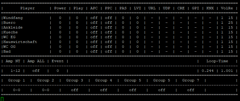

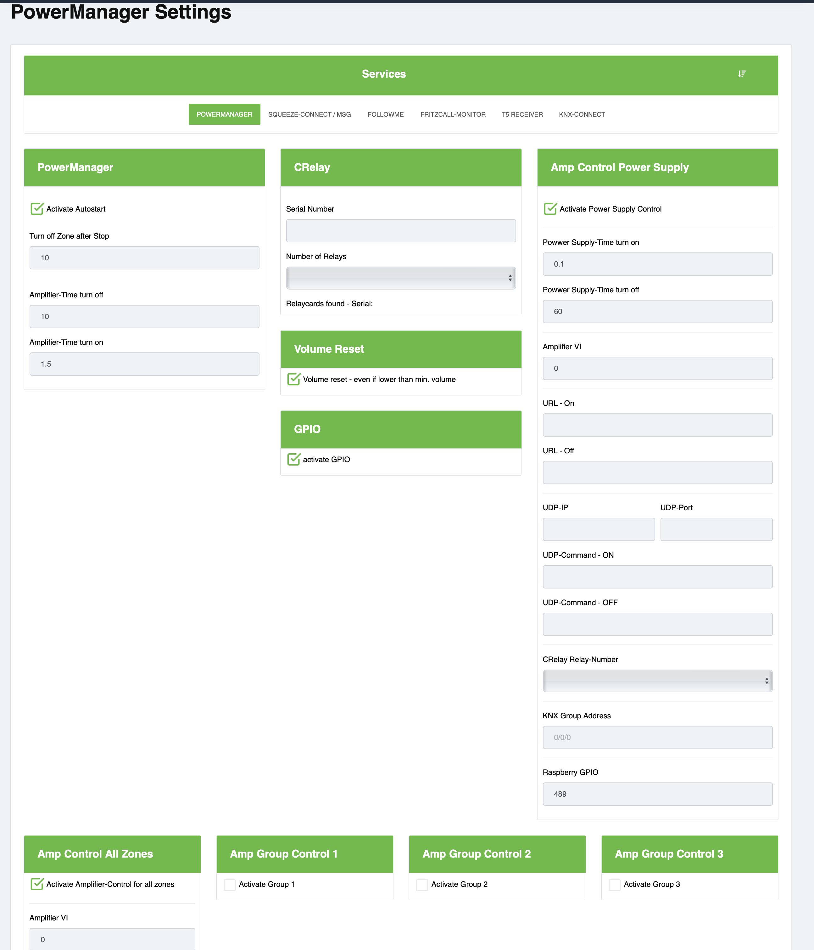

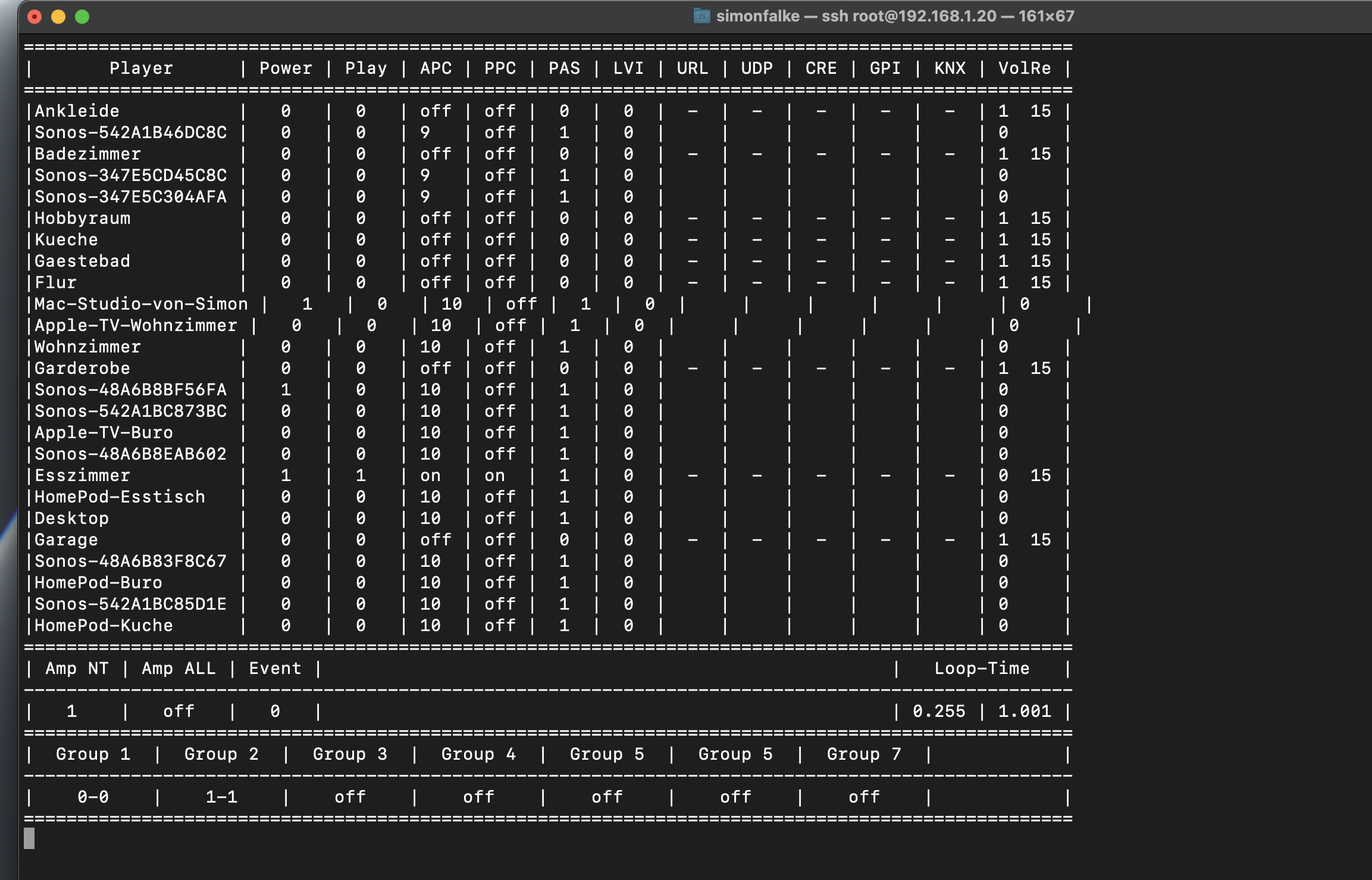

        Seltsames Verhalten - nach einem Reboot gehen alle Relais auf EIN ( rote LED ) SSR EIN und 500 Watt Netzteil -EIN - folglich ... auch die kleinen grünen LEDs an AMP1 AMP2 AMP3 AMP 4 an den KAB9 Boards 1 und 2
        via Terminal / Konsole kann ich nun die Relais schalten ... das klappt... Musik in der Loxone App starten - Sound auf dem Lautsprecher ( Testspeaker ) klappt... Musik aus ... hin und wieder geht nun das jeweilige Relais J3 oder J4 je nach Zone aus... aber nicht immer
        Relais 2 - Richtung SSR - Netzteil geht nicht aus - obwohl in den Settings 60 Sekunden eingestellt ist...
        Amp Group Control ALL Setting innerhalb der PowerManager Settings - verstehe ich nicht...
        Amp Group Control 1 - Setting innerhalb der PowerManager Settings - verstehe ich nicht...
        Amp Group Control 2 - Setting innerhalb der PowerManager Settings - verstehe ich nicht...
        Auch nachdem ich die Anleitung nun 10 x gelesen habe und kurz davor bin reichlich Frustbier zu trinken - ich bekomme es nicht eingestellt wie es soll...
        Das verschieben der Zonen innerhalb der Group Controller Settings von links nach recht - von rechts nach links... bringt keine Erkenntnisse.. .ausser das wenn ich auf
        Speichern klicke - die Relais J3 und J4 mal angehen - mal aus... willkürlich wie sie eben wollen...
        Ein paar Screenshots attached - ich bin gerade echt gefrustet ob meiner eigenen Unfähigkeit ...
        Wie man im Foto des Build erkennen kann sind alle Komponenten hell am Leuchten obwohl seit 20ig Minuten keine Musik spielt...
        Korrektur soeben sind nach ca, 20 Minuten die Relais J3 und J4 und folglich die Boards ausgegangen... warum - man weiß es nicht.

        Falls jemand eine Idee hat DANKE
        • Simon2206
          • 25.10.2022
          • 170
          Ergänzend die Support.txt.
            • 7663
Ansichten: 345
Größe: 166,8 KB
            Sag mir doch mal woher der PM wissen soll welche Zone er ein oder aus schalten soll?
            Du hast in keiner Gruppe Zonen im rechten Feld die dem PM sagen bei welcher Zone er das Relais schalten soll.
              ...und nimm die üäö aus den Zonennamen und ersetzet sie gegen ae,oe,ue, das könnte ein Problem werden.

            Amp All
            Handbuch: Amplifer-Steuerung für alle Zonen
            Also werden die Werte die dort festgelegt auf 1 geschalten sobald eine Player ein ist und wenn alle wieder aus sind auf 0
            NT
            So lange ein Player nicht auf Power 0 steht bleibt er an.
            Also muss ein Player noch auf 1 sein.

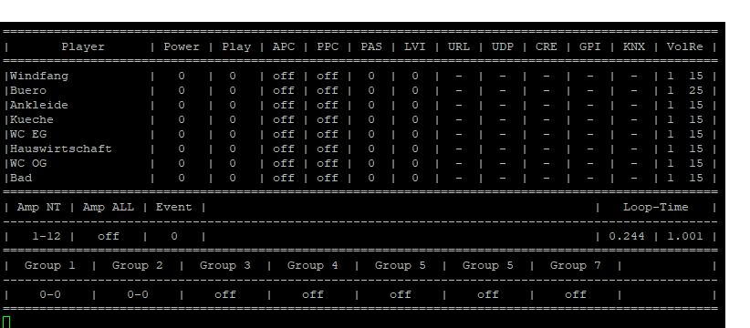

            Im Terminal folgendes machen und ein Screenshot schicken.
            cd /opt/music_server
            sc wd stop
            sc pm stop
            php sqpm2 show
            Dann einen Screenst machen nach deinen 60 Sekunden
            Das sieht dann so aus...
Ansichten: 371
Größe: 16,5 KB
            zb ist die Zone Buero auf 1 und spielt
            Amp NT ist auf 1 da wenn eine Zone spielt ja das Netzteil an sein muss.
            Group 1 ist auf 1 da 1 aktiven Player spielt (1-1)
            Group 2 ist auf 0 da 0 Zonen spielen (0-0)
            ​Wenn der Player auf Pause/Stop gesetzt wird Läuft die Zeit bis er abschaltet.
            Hier steht PPC für PlayerPower und APC für AmpPower
            Auf dem Bild schaltet die Amp also in 9 Sekunden ab da kein anderer Player mehr an ist.
Ansichten: 326
Größe: 16,6 KB
            Hier siehst du das jetzt der Player Buero und die Group 1 auf 0 sind.
            Das Netzteil Amp NT ist noch für 12 Sekunden auf 1 und schaltet dann ab,​
Ansichten: 319
Größe: 16,5 KB
            Jetzt ist auch das NT auf 0
Ansichten: 316
Größe: 16,5 KB
            Wenn du dann fertig bis mit Strg + C das Skript beenden und...
            sc wd start
            sc pm start
            Wie du siehst ist das Ganze schon recht ausgeklügelt und es funktioniert auch so auf einigen 100 Systemen...
