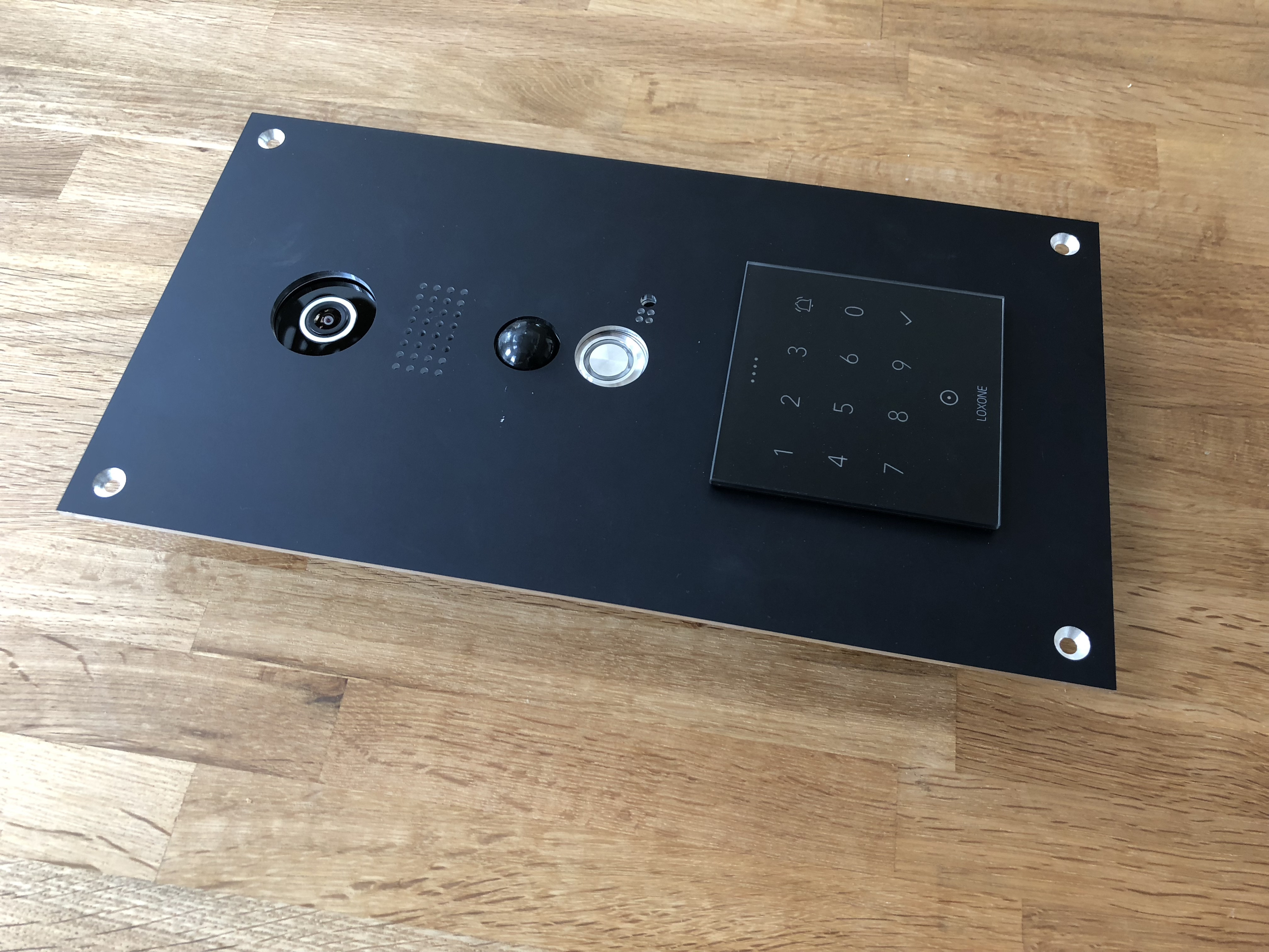

              Zitat von Anfänger
              Wenn es um solche Sachen geht ...
              Kann ich nur Schaeffer AG in Berlinempfehlen
              Ach ja - super Professionele Ergebnisse !!!!
              Kann ich nur bestätigen, hab ich vor paar Jahren für die Haustür genutzt.
              Klicke auf die Grafik für eine vergrößerte Ansicht  Name: IMG_1118.jpg Ansichten: 50 Größe: 1,99 MB ID: 386745 Klicke auf die Grafik für eine vergrößerte Ansicht  Name: IMG_1121.jpg Ansichten: 50 Größe: 2,19 MB ID: 386746

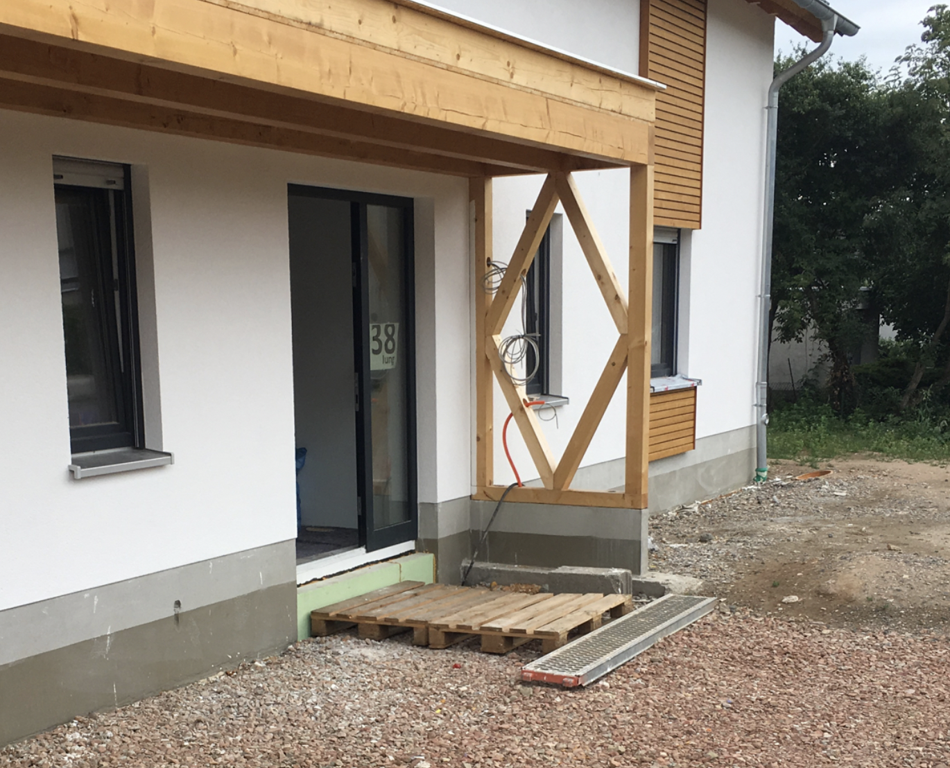

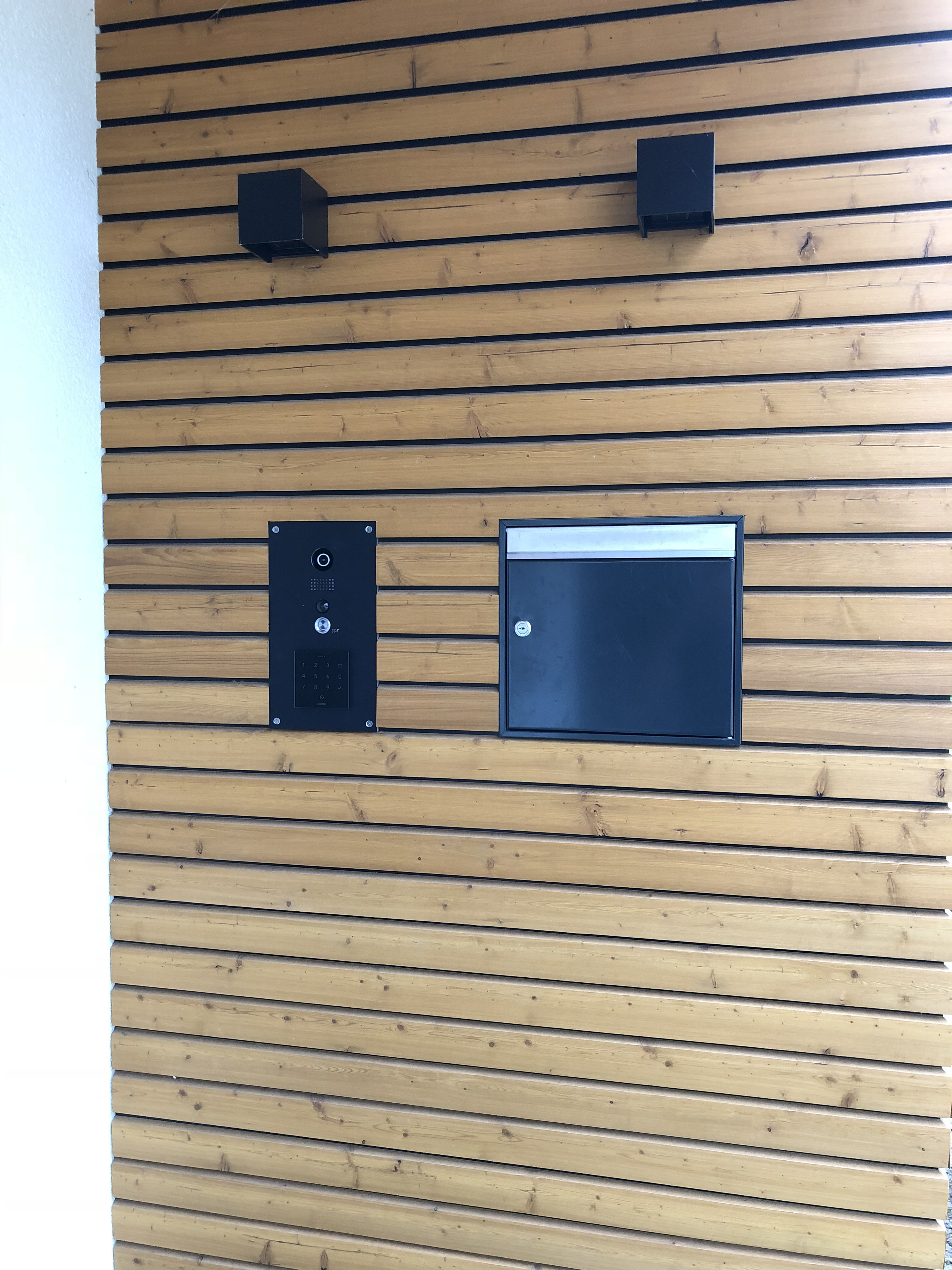

              • suremo
                suremo kommentierte
                Sehr schön, auch das Holz an der Wand gefällt mir gut!
                Welches Holz ist das und ist das Haus Holzriegelbauweise oder was ist da darunter?
                Das oben ist licht oder sind das Boxen?
                t_heinrich kommentierte
                Danke dir. Hab oben noch ein Foto eingefügt.
                Das ist eine Vorwand mit Rhombusverkleidung.
                Ja genau sind 230V LED Lampen, die sind überall ums Haus rum.
