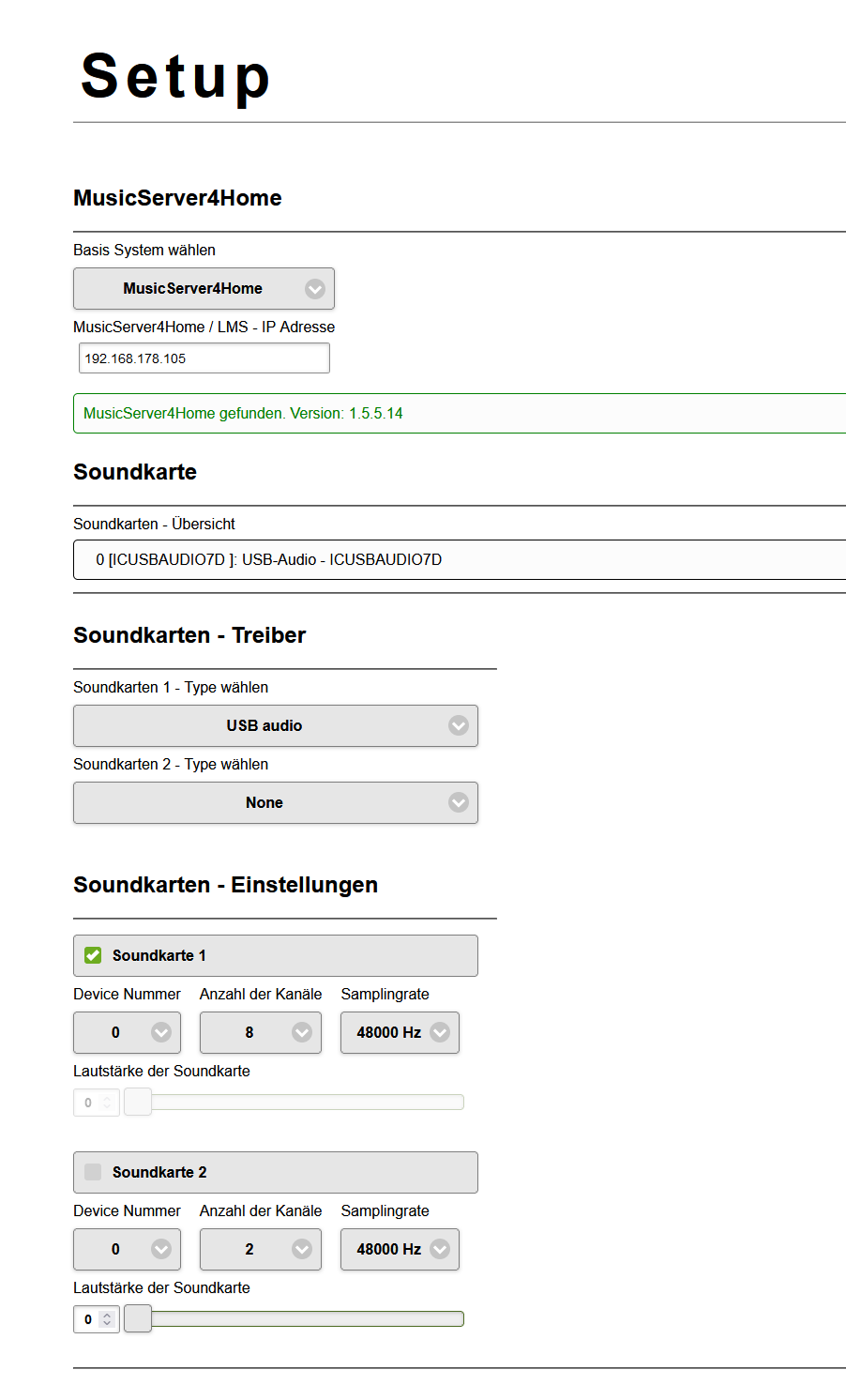

    habe einen Loxberry aufgesetzt und das ms4h Plugin installiert.
    Ich kann die Zonen konfigurieren, Soundkarte auswählen etc, leider kann ich die Lautstärke nicht ändern und somit die Zonen nicht aktivieren.

    Auf dem Audioserver ist alles fertig konfiguriert und ein anderer Loxberry mit Hifiberry funktioniert tadellos.
    Was könnte ich noch probieren?

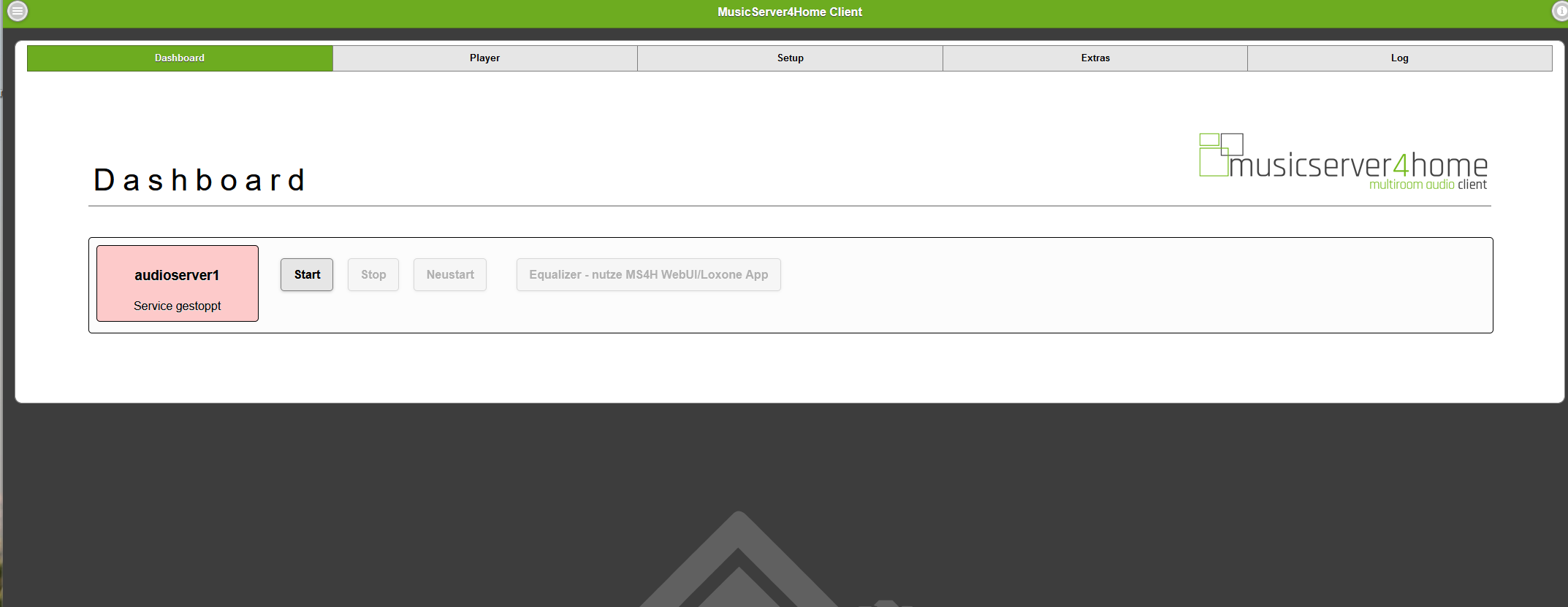

      pfeufenhubert kommentierte
      Hallo hismastersvoice,
      habe nun die V2.2.2. installiert, leider brachte es keine Änderung
      screenshot bitte

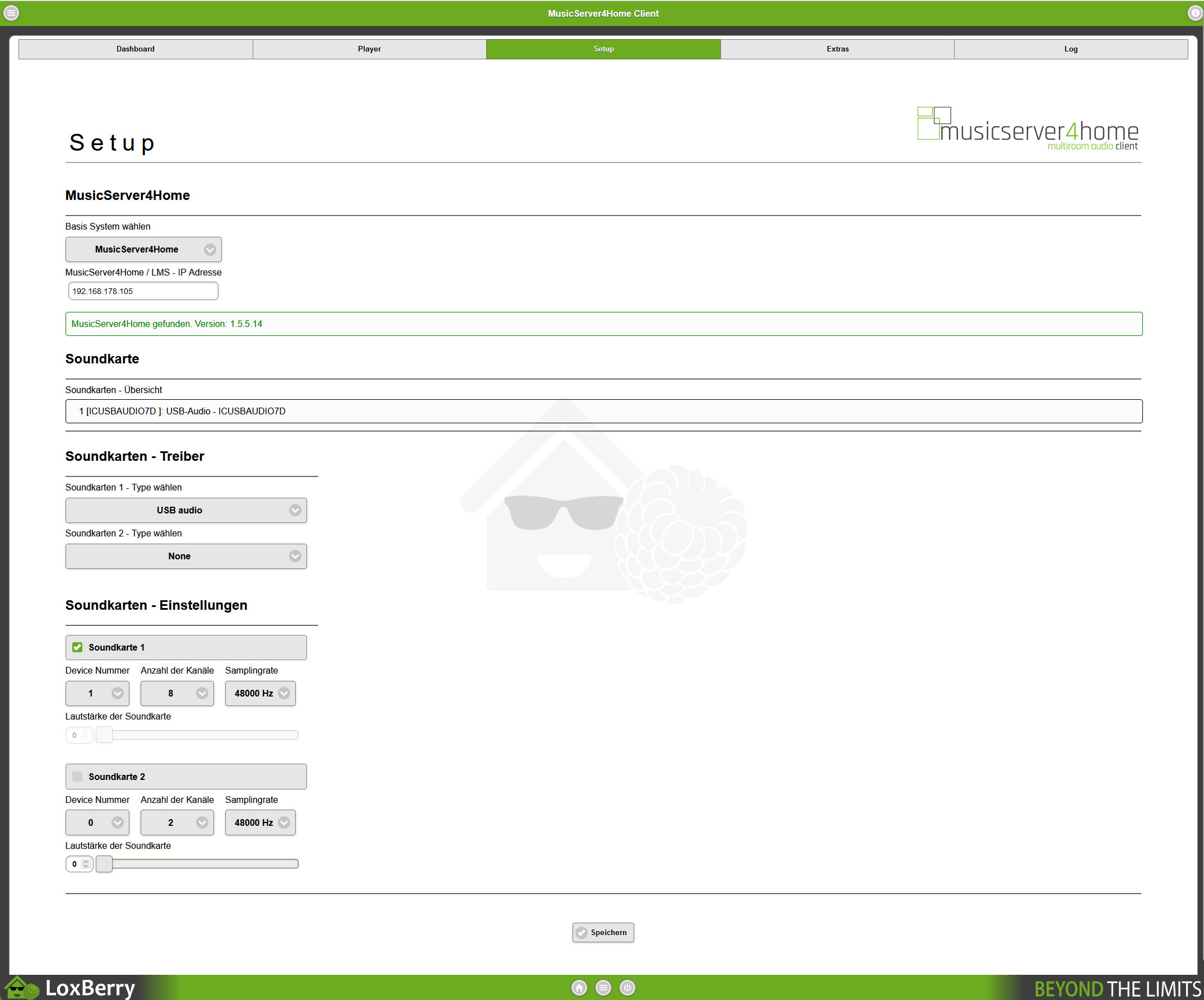

  • pfeufenhubert
    • 12.02.2023
    • 15
    hier bitte

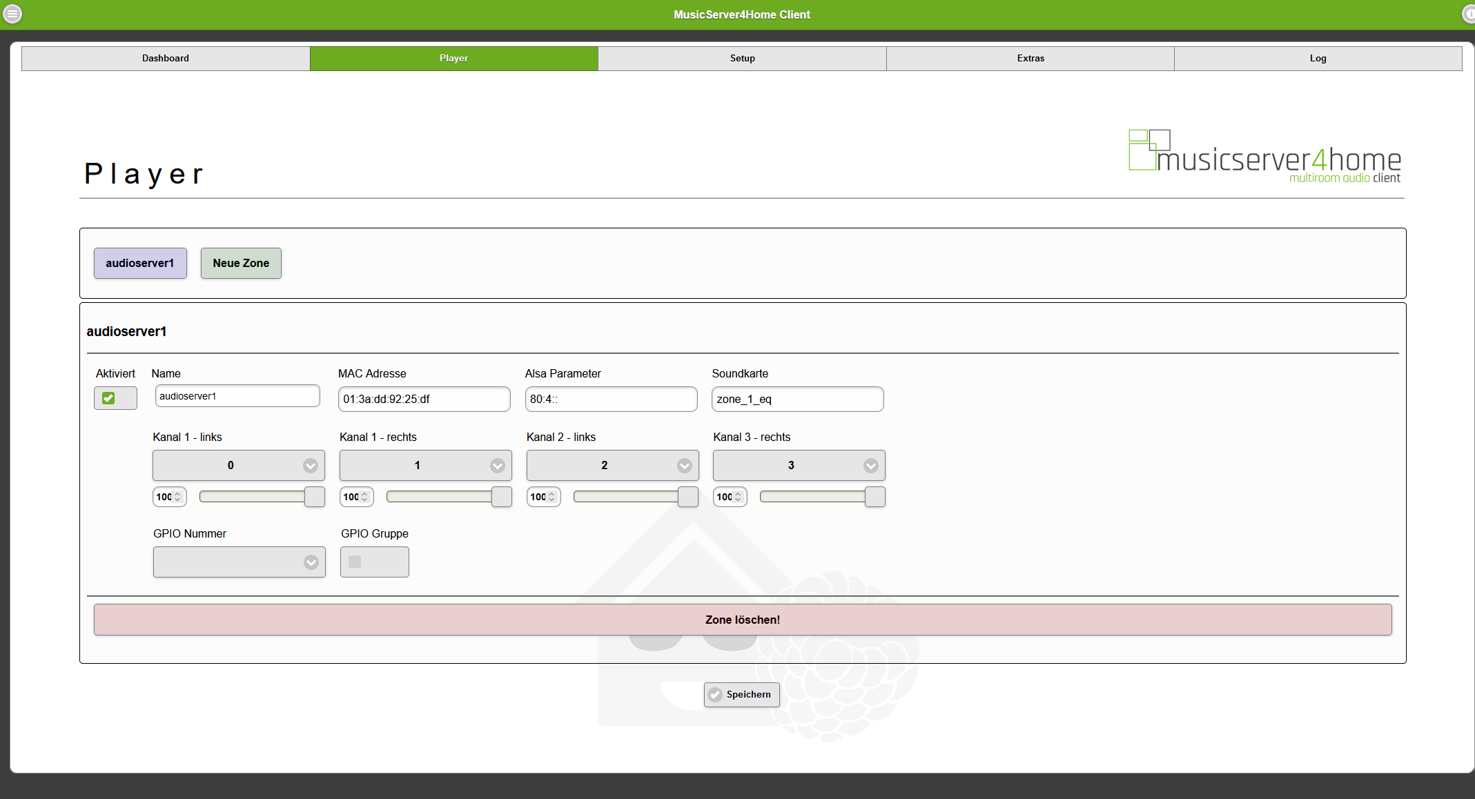

      Hallo hismastersvoice ,
      habe es jetzt nach etlichen neu installationen geschafft das Plugin und 8 Zonen zum laufen zu bekommen. (Loxberry V2.2.2.2)
      Hättest du eine Lösung für die Crelais?
      Pfeufenhubert
        Es gehen nur GPIOs mit dem Plugin. cRelay wird nur am Hauptserver unterstützt.
