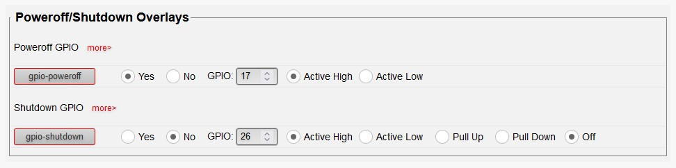

      Danke schonmal. Ich habe jetzt den PiCorePlayer installiert, zack läuft.
      Jetzt hänge ich allerdings bei der Ansteuerug des Relais, da der Verstärker bei Nichtgebrauch automatisch abschalten soll.
      PiCorePlayer -->Tweaks --> Poweroff/Shutdown Overlays --> Poweroff GPIO
      YES, Active High, GPIO Pin 26
      Leider ändert sich an der Spannung des Pins gegen Ground nichts, egal ob der Player läuft oder nicht.
        Du solltest mal gegen 5V und nicht gegen GND messen.
      • Desastermann
        Desastermann kommentierte
        PIN 11 (bei Einstellung GPIO17) gegen 5 V messe ich ~5V; gegen GND 0V, egal ob der Player läuft oder nicht.
        Die reine Steuerung der Musik über Loxone läuft einwandfrei. Aber irgendetwas verstehe ich bei den GPIOs wohl nicht.

        Du nutzt doch einen Raspberry? Der darf an den GPIOs keine 5V haben. Wir hast du denn verkabelt?
        • Desastermann
          • 11.03.2018
          • 285
          Hier ein Screenshot von meinen Einstellungen im piCorePlayer.
          Am Raspberry gehe ich an die Stiftleiste mit einem Multimeter
          Einmal an GND (z. B. PIN 6) und einmal an GPIO 17 (PIN 11).
          Nun meine Gedanken: Starte ich die Zone Terrasse über Loxone spielt der Player ab sollte die Spannung auf ~3-3,3V gehen. Geht der Player aus sollte die Spannung auf 0V zurück fallen. ??
          Zuletzt geändert von Desastermann; 26.12.2024, 14:38.
            Du musst das unter der Rubrik Squeezelite einstellen nicht unter Teaks.
            Du schaltest in der Rubrik bei boot und shutdown und nicht bei play und stop.

          Alles nochmals neu installiert, an die Anweisungen im MS4H Handbuch gehalten, Zone im MS4H neu erstellt, im PiCorePlayer Einstellungen in der Rubrik Squeezelite vorgenommen, aber leider noch das gleiche Verhalten. Der GPIO bleibt bei 0V gegen GND und 5V gegen einen 5V Pin.
          Ist ein Multimeter zur Messung nicht geeignet? Oder muss dort erst eine (geringe) Last angeschlossen werden?
          Ist mein Raspberry Pi vielleicht defekt?
