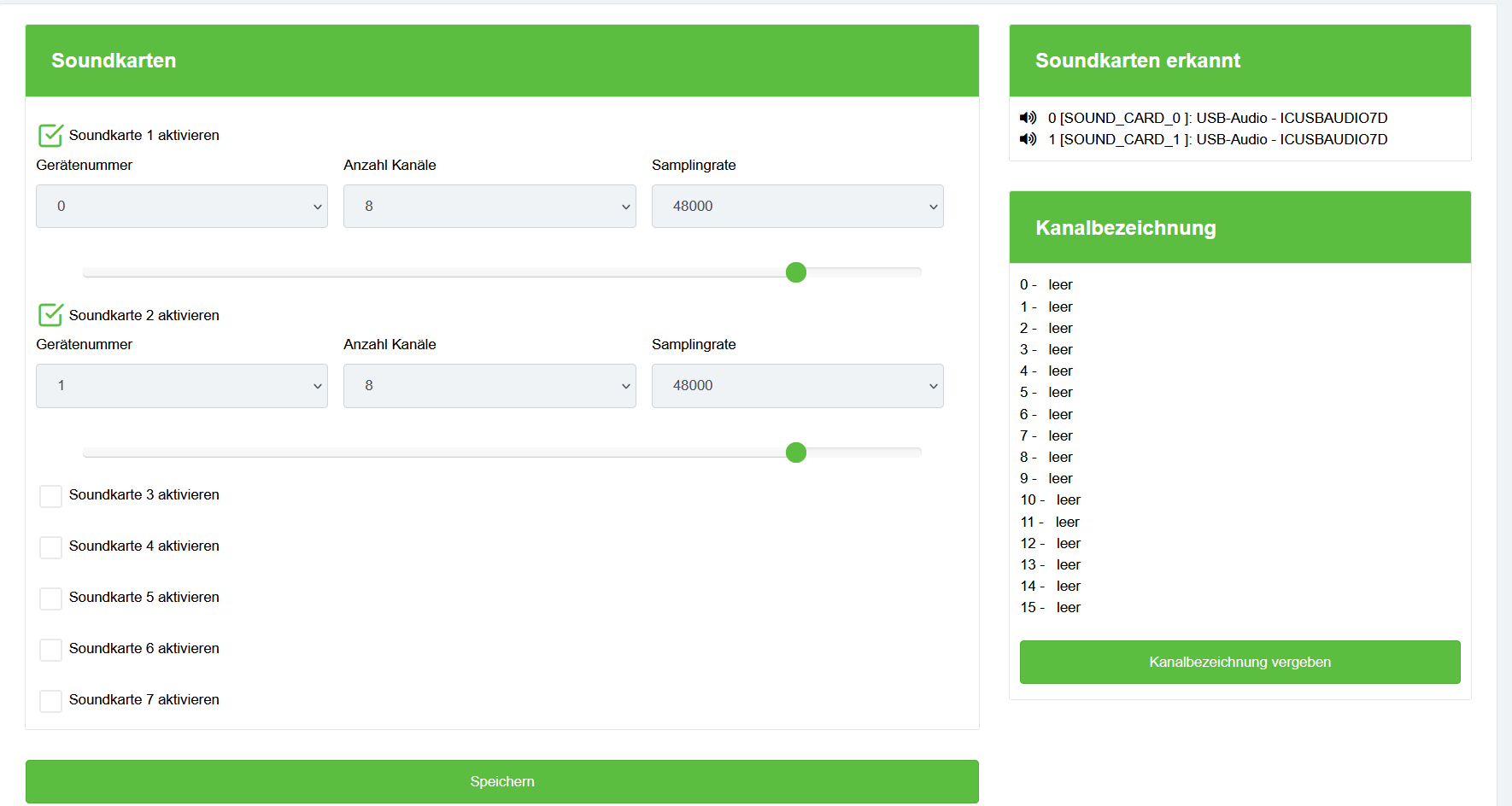

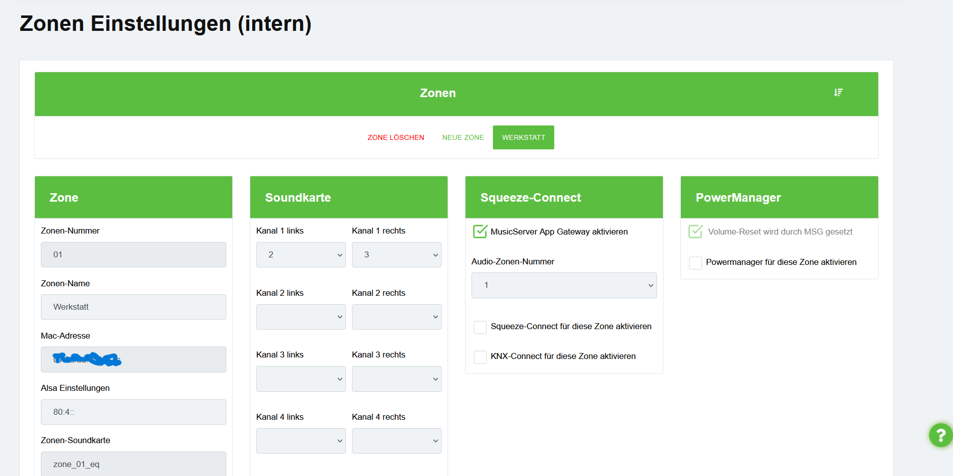

    habe schon mehrere male mein System neu aufgesetzt, da sich meine Zonen nicht starten lassen.
    Nun habe ich festgestellt, das alles funktioniert mit einer KAB9 Karte.
    Sobald ich die zweite in den Einstellungen aktiviere, wird meine interne Audiozone deaktiviert und lässt sich nicht starten.
    Externe Zonen sind davon nicht betroffen.
    Weiß da jemand rat?

    Wo und wie hast du die beiden KAB9 an welchen Rechner angesteckt ?
    Hast du die Anforderungen bezüglich USB MTT Hub beachtet ?

      Hallo Labmaster,
      vielen Dank für deine Antwort.
      Habe das mitgelieferte USB-A/B Kabel an den USB 3.0 Ports des Raspberry 4 angeschlossen.
      Benötige ich dazu ein Hub?
      Dachte ich könnte einfach die des berrys nutzen, mit einer Karte funktioniert es ja.
      Pfeufenhubert
        • 7630
        Schon habe wird das Problem, der Raspi 4 kann an den normalen USB-Posts nur eine Soundkarte.
        Man müsste den Umweg über den USB-C (Power) gehen um eine zweite Karte anzusteuern. Davon rate ich aber ab.
        Das wurde hier im Forum schon ein paar mal diskutiert.
        Odroid N2+ hat damit kein Problem.

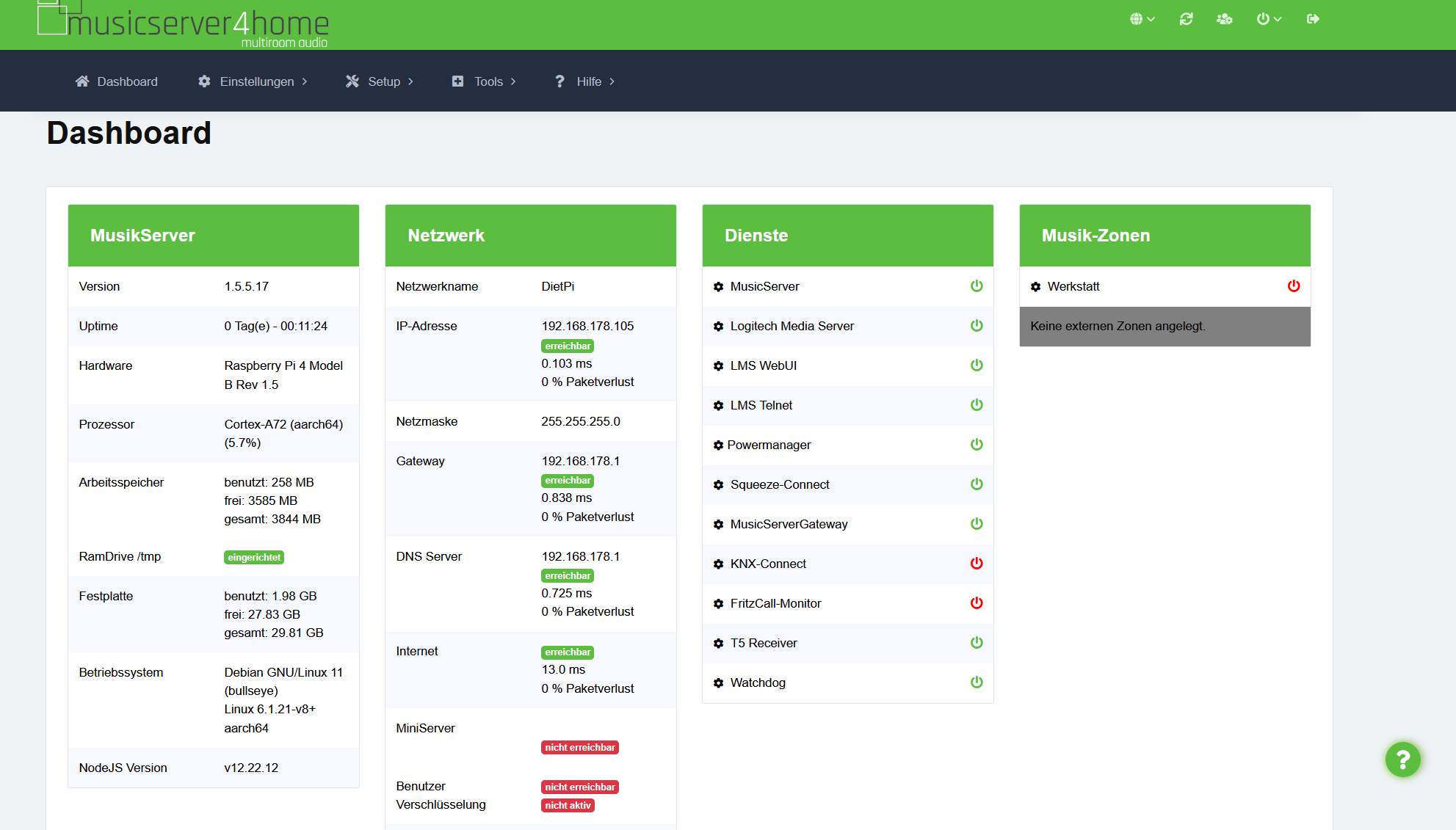

              habe mir nun einen Raspberry pi5 mit 8gb Ram besorgt und habe Probleme mit der Installation.
              Bullseye bootet bei mir gar nicht. Trixi ist zu neu und er bringt die Meldung, dass das Betriebssystem nicht unterstützt wird.
              Dann bleibt mir nur noch Bookworm, bei der die Installation vom Lyrion Media Server fehl schlägt.
              Wie bringe ich nun diesen zum laufen?
