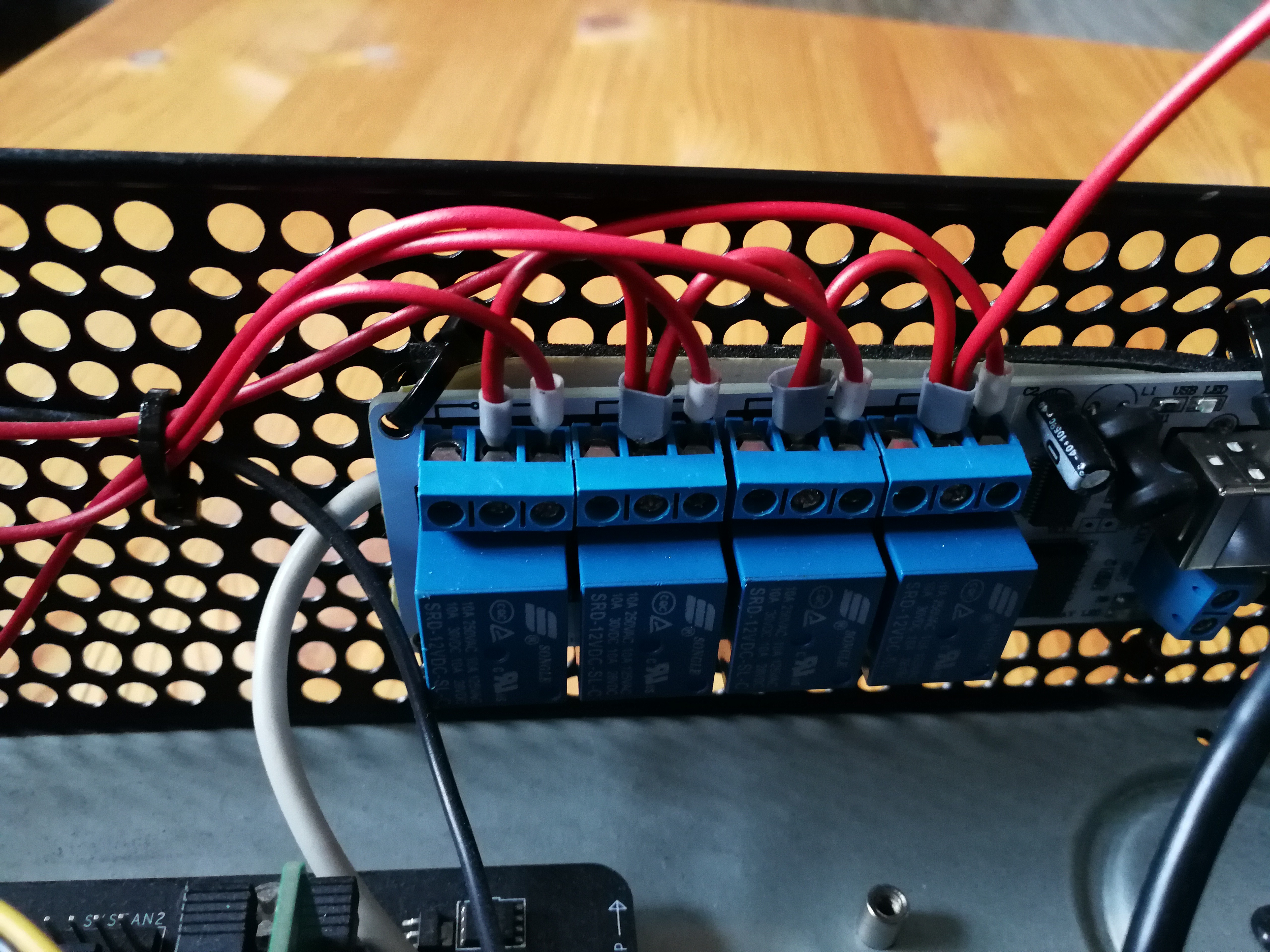

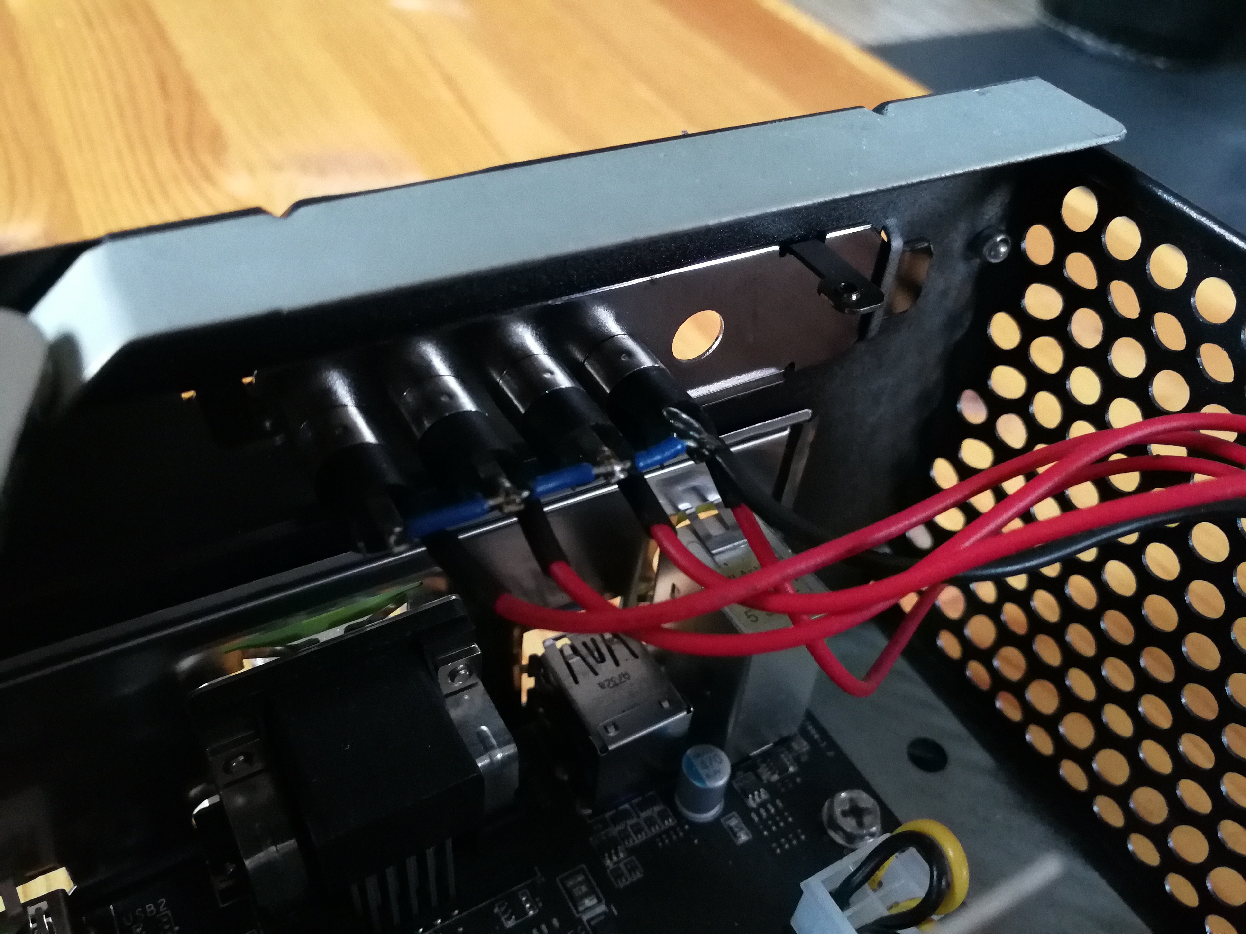

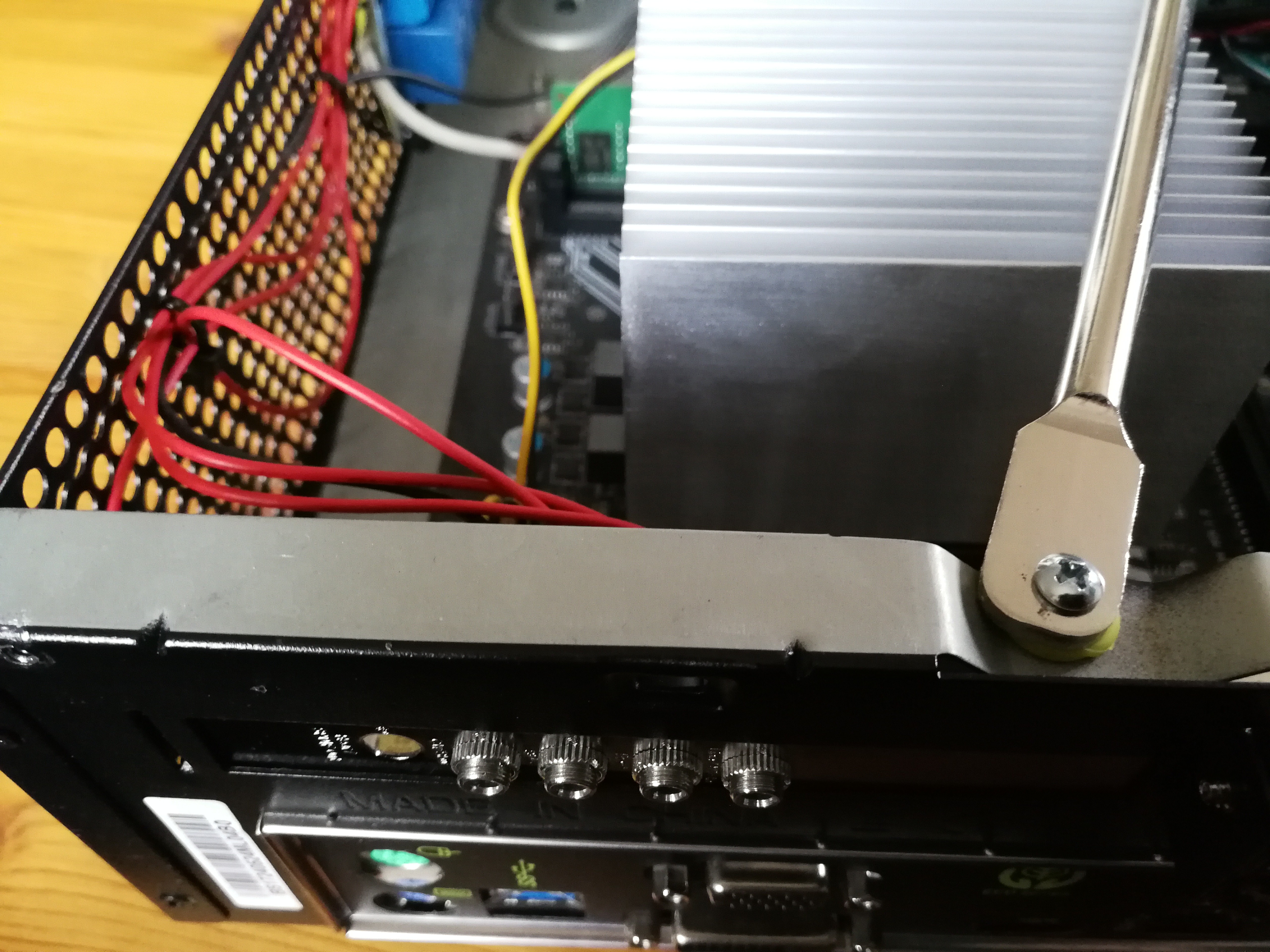

      Im Anhang findest du meine Hardware, und Anleitung für die Triggercard.
      Die Komponenten sind frei wählbar, ich habe es auf meine Ansprüche angepasst. Es gibt aber einen Beitrag zur Originalhardware im LoxWiki:
      Zuletzt geändert von Gast; 21.12.2018, 12:13.
        Hier noch ein paar Bilder von der Triggersteuerung

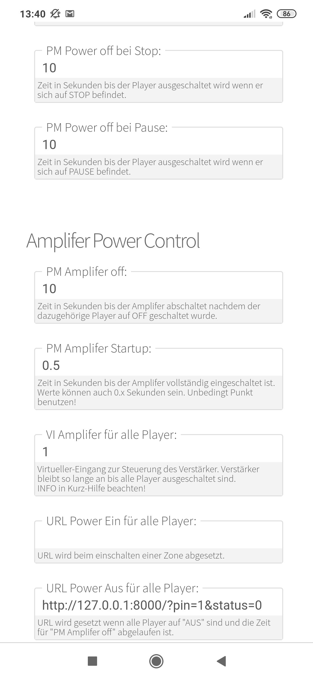

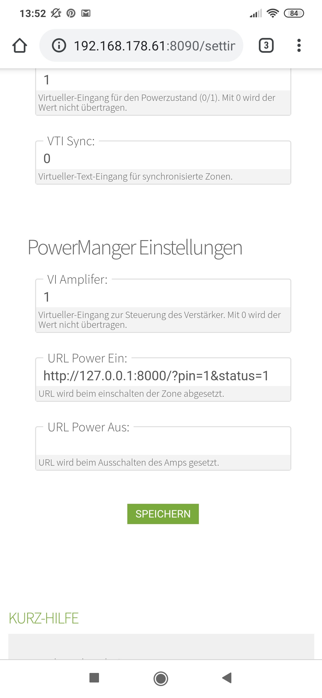

              Wie genau hast du das denn Softwaretechnisch mit der Relaiskarte geregelt ?
              Also wenn ich z.B. in der Loxone App in einer Zone Musik abspielen will, wie wird dann das Relay geschaltet um den Verstärker aufzuwecken ?
              • X-TRA78
                X-TRA78 kommentierte
                Würde mich auch interessieren.

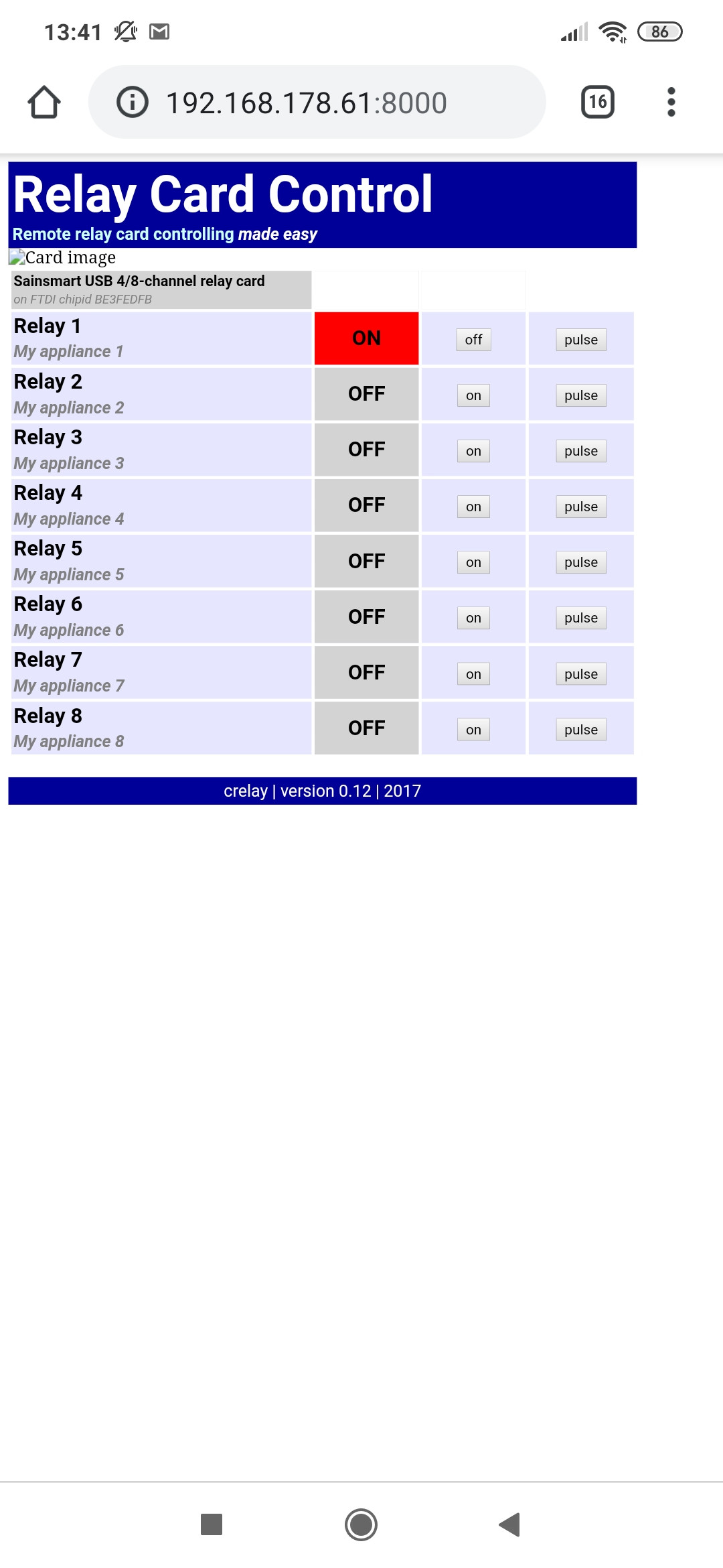

              Tatsächlich habe ich kein Loxone sondern nur den Server als Multiroom-Audio-Lösung.
              Aber das Stichwort ist Powermanager in der Musikserver4Lox Oberfläche.
              In diesem Menü kann man über den Playerzustand einen http-String schalten.
              Das Relay lässt sich mit dem GitHub Projekt CRelay ansteuern.(Siehe Link)
              Ich denke wenn es spezieller Richtung Loxone Integration geht. Sollte Hismastervoice sich das ganze Mal ansehen.
              Meine Lösung sieht dann so aus:
              Klicke auf die Grafik für eine vergrößerte Ansicht  Name: Screenshot_2020-06-18-13-40-39-120_com.android.chrome.jpg Ansichten: 0 Größe: 277,6 KB ID: 254890Klicke auf die Grafik für eine vergrößerte Ansicht  Name: Screenshot_2020-06-18-13-41-20-783_com.android.chrome.jpg Ansichten: 0 Größe: 234,6 KB ID: 254891Klicke auf die Grafik für eine vergrößerte Ansicht
Ansichten: 1507
Größe: 215,9 KB
              Controlling relay cards for home automation with a Linux software
              Zuletzt geändert von Gast; 18.06.2020, 12:54.
              Es gibt die Möglichkeit per VI (wenn man Loxone hat) und per URL zu schalten.
              Die URL habe ich eingebaut damit an ohne Loxone das ganze auch betreiben kann.
              Zusätzlich besteht die Möglichkeit per T5_CMD/UDP Skripte auf dem MS4L auszuführen um zB USB-Relais zu schalten.
              Ich denke so kann man wirklich alle Szenarien abdecken. Ich sehe hier keinen Handlungsbedarf.
                Danke für den Hinweis.
