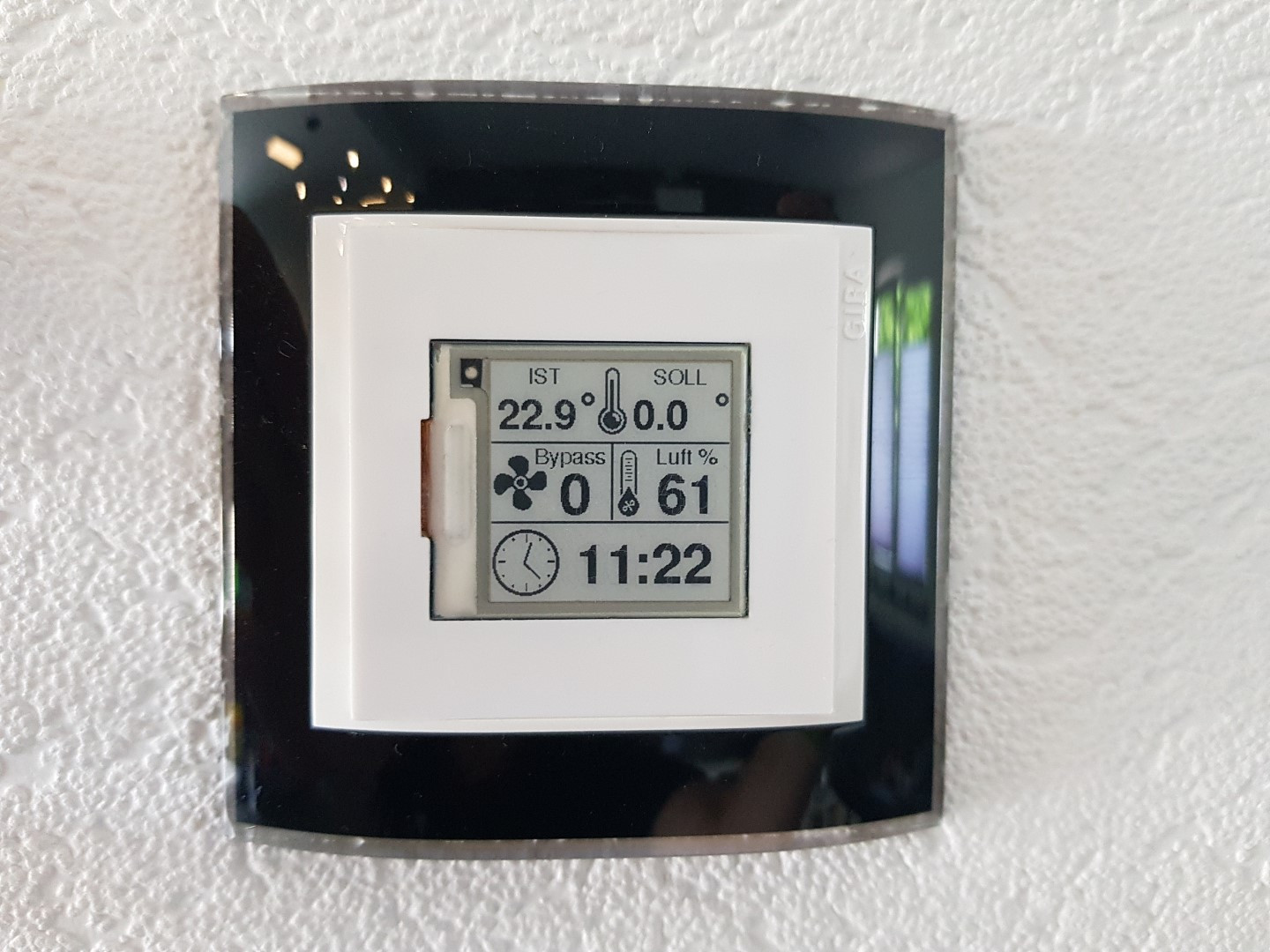

      Aber das geht schon wieder in die Tablet Richtung ? Ich hab mir damals mal überlegt einen ESP mit Mini-Display in nem Standard Schalter zu bauen, aber hab das wieder verworfen weil es schwierig war, passende Displays zu finden und mir es am Schluss zu aufwendig war.

        Ich habe schätzungsweise 9x im Haus einen ESP mit 1,54" ePaper-Display verteilt. Mit einem gedruckten Adapter passt das ganze wunderbar in meine Gira-Rahmen.
        Klicke auf die Grafik für eine vergrößerte Ansicht  Name: IMG_20200814_112315 (Large).jpg Ansichten: 0 Größe: 275,7 KB ID: 261294
