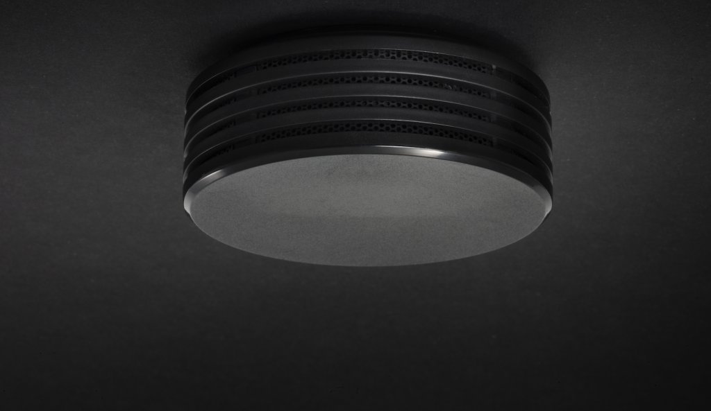

    ich habe bei einem Amazon Blitzangebot zwei Pyrexx Rauchmelder gekauft, einen ohne Funk (PX-1) und einen mit Funk (PX-1C).
    Pyrexx ist Hersteller qualitativ hochwertiger Rauchwarnmelder und online Wifi-Rauchmeldesysteme für professionellen und privaten Einsatz.
    Da ich jetzt ernsthaft überlege, das ganze Haus auszustatten, und mir die Funk-Rauchmelder gut gefallen, würde mich interessieren, ob jemand schon Erfahrung damit hat.
    Von Pyrexx gibt es ein IP-Gateway, das mir mit rund 350 Euro aber zu teuer ist.
    Jedoch gibt es auch ein Funk-Relais-Modul mit einem Ausgang UND einem Eingang um gut 150 Euro, das interessant aussieht.
    Es ist damit neben der Weiterleitung eines Alarms an eine Steuerung auch umgekehrt möglich, von der Steuerung aus Alarm auf allen verbundenen Meldern auszulösen.
    Laut Anleitung lassen sich Alarmgruppen erstellen, d.h. man könnte beispielsweise eine Gruppe für OG und eine für UG erstellen. Beispielsweise die Rauchmelder im Treppenhaus kann man lt. Doku dann auch in beide Gruppen aufnehmen. Programmieren geht über die Taste am Rauchmelder.
    Die Melder haben offenbar ein Mashing-Netz, sodass jeder Melder die Funkreichweite verlängert.
    Hat jemand mit diesen Meldern ein Funknetz aufgebaut?

    Ich habe zwei dieser Melder vor ein paar Monaten bei meiner Schwiegermutter verbaut.
    Ich hatte genau diese Melder ausgesucht, da sie wohl auch bedingt für die Küche geeigent sein sollen (durch das doppelte Messverfahren) und genau dort wurde auch einer der beiden Melder verbaut.
    Mein bisheriges Fazit:
    Top Optik (unauffällig und schlicht schön)
    Funk funktioniert über Distanz von mehreren Wänden sowie unterschiedliches Geschoss ohne Probleme, (mesh konnte ich bei zwei Geräten noch nicht testen)
    Montage war durch selbstklebende Metallplatte für Magnet am Gerät super einfach
    Test und Abschaltung über drücken des Gehäuses, somit auch schnell mit nem Besenstil zu erledigen.
    Ich hätte die Geräte jedoch gerne mal echt ausgelöst und habe versucht mit Zigarettenrauch, Wasserdampf, Gemisch aus beiden, Staub so einen Melder mal auszulösen, ohne Erfolg.
    Anscheinend muss es wirklich brennen oder echt qualmen, naja andererseits wäre sie sonst wohl auch nicht für Küchen und Bäder geeigent :-)

      Müssen bei doppeltem Messverfahren (Temperatur und Rauch) nicht beide Parameter ausgelöst werden? Dann musst du zusätzlich auch Temperatur erzeugen. Zigarettenqualm alleine reicht da nicht. Ich glaube bei Gira muss über 60°C erreicht werden Und zusätzlich glaub ich sogar ein bestimmte Temperaturdifferenz in einer bestimmten Zeit.
      Bei den Gira Meldern kann man übrigens sogar die Raucherkennung abschalten und nur auf Temperatur reagieren.

      ich würde lieber Hekatron Genius Plus X mit Funkmodul Basis X und Funktaster mit Relaisausgang nehmen.
      Der Funktaster von Helatron als Gateway kostet deutlich weniger und die Melder sind besser als die von Pyrexx.

            Birgt ein sensibel reagierender Melder ein erhöhtes Risiko, Fehlalarm auszulösen?
            „Unsere Prüfungen zeigen, dass die Besten beides können: Sie warnen einerseits zügig vor Rauch und neigen andererseits nicht zu Fehlalarm“, sagt Hans-Peter Brix. Optimal schafft das aber nicht jedes Modell. ......
            Tipp: Das geringste Fehlalarmrisiko birgt der Funkmelder von Pyrexx, der zugleich beide Testbrände gut erkennt. Er kann sich daher für Einsatzorte mit etwas erhöhter Staubbelastung eignen

                    Ich habe (außer der Fenster) nur einen Fluchtweg durchs ganze Haus, da könnte es schon ganz gut sein, zu wissen, wenns am anderen Ende des Hauses brennt. Wenn praktisch alle Wohn-/Schlafräume ausgestattet sind, warum die Fluchtwege (nur Gänge ohne Einrichtung) noch extra absichern.
                    Loxone-Einbindung zum Öffnen der Rolläden und Einschalten des Lichts ist sicher auch praktisch, andererseits öffnet der Rolladen auch, wenn der Griffkontakt offen meldet (wenn dann nur nicht der Schaltschrank brennt).
                    Das externe Ansteuern über das Gateway klingt verlockend, jedoch relativiert sich das, weil als Alarmsirene bei Einbruchsalarm ist das irreführend und kann zu falschen (Re-)Aktionen führen.
                    So bin ich ein wenig hinundher gerissen zwischen funkfrei, vernetzt oder gleich an die Steuerung angebunden.
