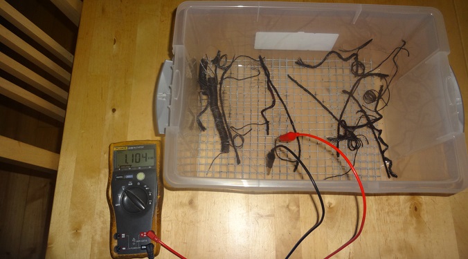

          Soda,
          nach ein paar Tagen einarbeitung in den "blödsinn" haben sich die ersten Schritte der veröffentlichungen bestätigt.
          Ich habe Kupferdrähte verschiedenen mit durchmessern genommen und mit der chemischen Methode "nano" Beschichtet,
          Bin gelernter Elektrotechniker und somit bestens Vertraut mit dem üblichen Verhalten von Kupfer^^
          Was mir hier geboten wird ist doch etwas Bemerkenswert, aber seht selbst.......
          im Bild sind die Beschichteten Drähte beim "potenzial abziehen" zu sehen, hier wird alle 2-4 Stunden solange mit dem Multimeter gemessen bis die Spannung gegen Null sinkt.
          Passiert auch bei den ersten beiden malen, dann jedoch nicht mehr und die Spannung steigt immer Weiter an!
          Im Bild 1,1 V das gegen Masse ( Verzinkter Draht) gemessen wird , es passiert definitiv etwas mit dem draht.....
          Das Kupfer ist nun schwarz gefärbt.
          Ab heute Abend wird nun das besagte Co2 GANS gesammelt und dann bin ich mal gespannt ob es noch weiter geht
          lg Günther

            Ja es passiert definitiv was.
            Schon mal vom Begriff elektrochemische Spannungsreihe gehört?
            Würde sagen deine gemessene Spannung passt perfekt zum verlinkten Bild.
            Als gelernter Elektrotechniker hättest das schon einmal gehört haben müssen, dass eine gemessene Spannung zwischen kupfer und zink keine Magie ist.
            Auch wenn du das kupfer vorher angezündet oder in Natronlauge getunkt hast, bleibt es kupfer.
            Es versuchten schon die Alchemisten ein material in ein anderes umzuwandeln. Hat leider nie hingehauen.
            Und die Spannung ist irgendwann bei null, weil du das Kupfer sagen wir mal schwarz gemacht oder wie du behauptet hast nanobeschichtet hast. Schwarz machen für Techniker ... durch die Natronlauge wird das Kupfer passiviert, es bildet sich eine schwarze Deckschicht. Techniker würden Kupferoxyd dazu sagen. Kupferoxyd ist ein Halbleiter, du hast nichts anderes als einen NTC gebaut. Nennt sich dann anodische passivierung von Kupfer in verdünnter Natronlauge.
            Funktioniert auch mit dem Gasbrenner.
            Meinst du deine Geschichte als Elektrotechniker echt ernst?
            Wenn mir jemand sagt, dass das dann auch nur funktioniert, wenn man die beiden kupferoxydbeschichteten kupferdrähte gegen den uhrzeigersinn verzwirbelt, muss ich das als Techniker gezwungenermassen zu Blödsinn erklären und beschäftige mich keine weitere Sekunde damit.
