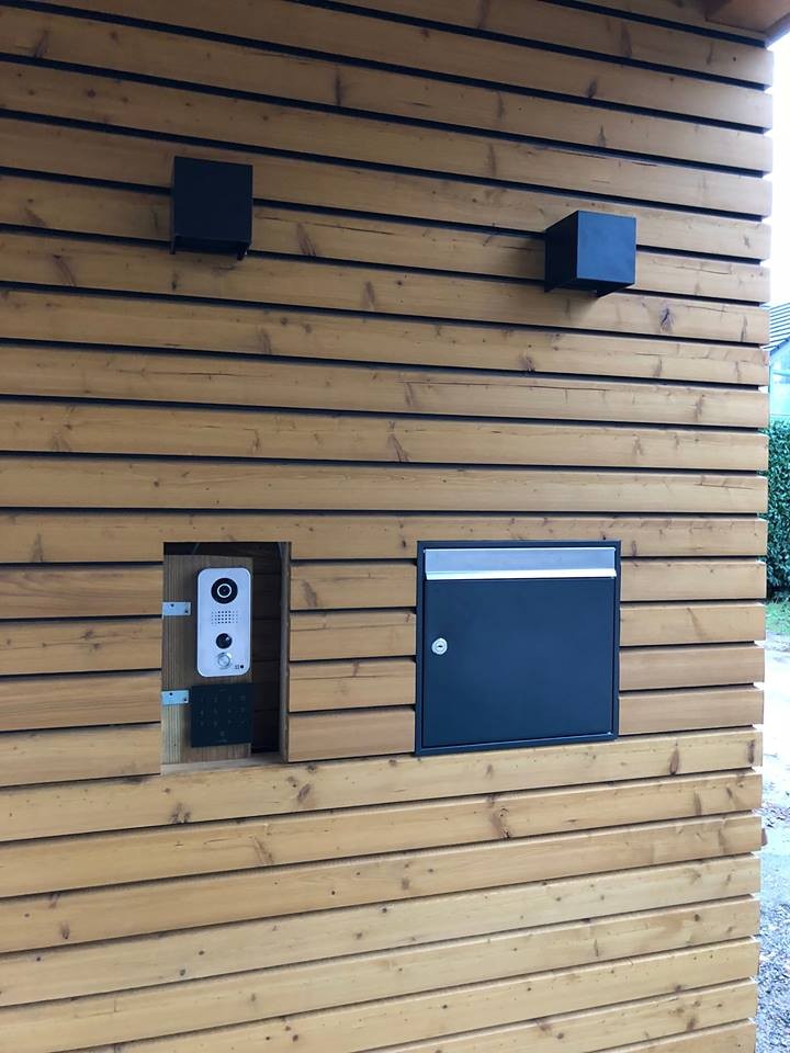

    ich würde gerne meine Doorbird 201 und mein Loxone NFC Touch hinter eine Blende packen.
    Hierfür würde ich gerne den Klingeltaster der Doorbird deinstallieren und von vorne an die Blende schrauben.
    Ich meine mich zu erinnern, dass das hier schon mal jmd gemacht hat.
    Gibt es Erfahrungswerte, wie man am Besten an den Taster kommt?
    Gruß Thomas

    das ist kein großes Ding, einfach das Gehäuse öffnen, die Drähte abklemmen (evtl. ablöten) und den Taster von hinten rausschrauben.
    Habe das gleiche vor und auch schon die Doorbird 201 demontiert. Habe auch schon eine Frontplatte als dwg gezeichnet, bin allerdings noch nicht dazu gekommen sie lasern zu lassen.
